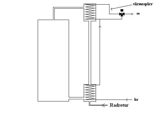

Jag har funderat lite på en beredning som jag tror skulle kunna fungera fint.
Jag hade tänkt mig två st burkar med en kamflänsslinga i varje burk.
Man skulle kanske kunna använda 15metersslingor för 3285:- st. från rinkaby (eller kanske de billigare 9metersslingorna duger)
Man skulle kunna köpa två st 50cm stumpar 300mm rör och svetsa in slingorna i dessa.
Man skulle kunna förbinda dessa burkar med ett 50mm blårör av lämplig längd så att burkarna hamnar på rätt höjder.
Monterar man hela ”beredarhanteln” bredvid stora huvudtanken och kopplar med grova rör så borde självcirkulationen orka ladda så att det finns tillräckligt med varmvatten ur slingorna.
Om man behöver jättestora mängder med varmvatten samtidigt, (kanske tappa upp megastort badkar) så kanske man måste förstora den övre slutvärmningsburken så att slingan omges med mera hetvatten (man gör alltså en större beredare)
Några säger ju att yttreberedarlösning inte skulle fungera bra eftersom denna lösning skulle förstöra skiktningen (men jag har andra, positivare, erfarenheter)
Jag har därför funderat på om det skulle vara en bra ide att ansluta radiatorreturen på så vis att flödet från denna kommer att stråla uppåt mot självcirkulationsströmmen.
Då skulle radiatorreturen ligga som en lite lagom ”broms” och stoppa upp självcirkulationen. Tror ni att en sådan radiatorreturbromsfundering skulle kunna fungera?. Jag tror det.
Om det sedan kommer att behövas är en annan sak.
Det skulle vara kul att ha resurser att prova alla olika lösningar i verkligheten.
Skiss på beredarhantel:

Kul om du tror på lösningen!Matss skrev:
Vore faktiskt roligt att testa.
Vad tror du om radiatorreturbromsen?
Tror du på den?

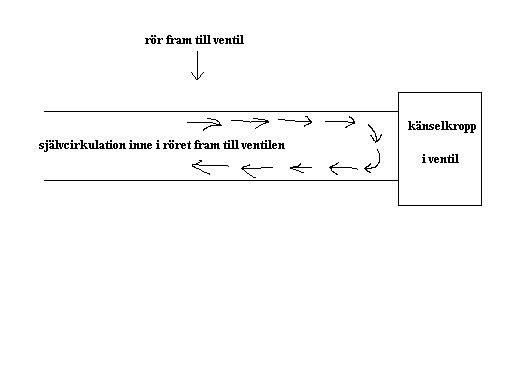

Värmespärren före blandningsventilen i skissen ovanför är till för att skydda blandningsventilen.
Allt enligt instruktionerna från bland annat esbe (se anvisningarna ang värmespärr sid 6 figur 1. : http://infoweb.esbe.se/files/52374/Dimensionering TERM_SE_99500290_utg.B_LR.pdf)
Detta med värmespärr var bara lite onödig overkillinfo (jag borde inte ha skrivit värmespärr och ritat pilar och grejat i skissen)
Om någon är intresserad av varför man har en värmespärr före en termostatventil så kan jag förklara det.
Man gör en värmespärr före en känslig termostatventil därför att om man inte gör det så kan det bli självcirkulation inne i själva röret fram till känselkroppen i termostatventilen. (när man inte tappar varmvatten)
Och på det viset så riskerar man att förstöra den fina ventilen.
Känselkroppen tål tydligen inte att bli utsatt av detta, varför det är så vet jag däremot inte.
Se skiss:
