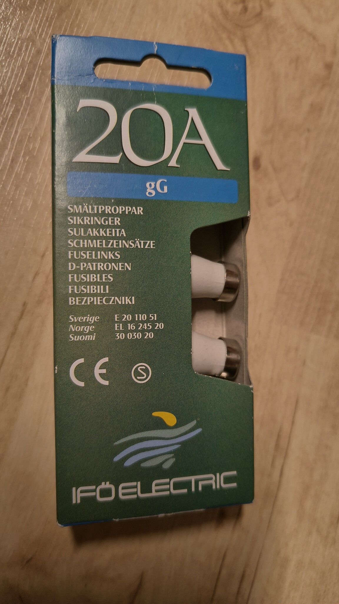

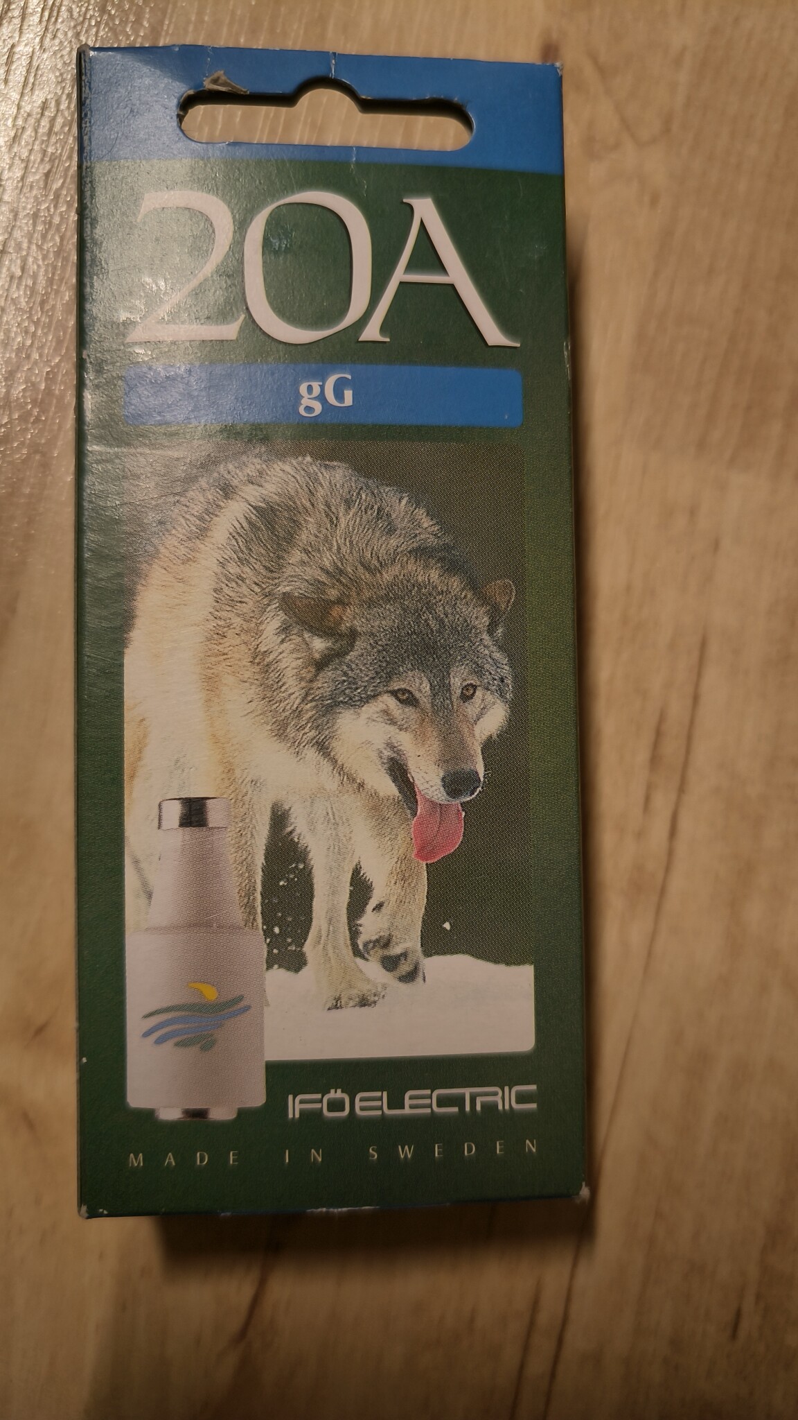

kisumisu kisumisu skrev:
Eller finns det verkligen skillnad mellan 20A och 20A?
Förlåt för mina dumma frågor. Men det är väl det dessa forum är ibland till 😉
Ja, de är.olika i kortslutningsområdet. Du kan dra 25 ampere ungefär lika länge på.bägge, men om du drämmer till med 100A blir det skillnad. Då går den snabba säkringen före den tröga. Tröga säkringar är till för att man ska kunna starta motorer och annat som drar mycket ström i startögonblicket.
kisumisu och 1 till
kisumisu
Demmpa Demmpa skrev:
Ja, det finns olika tröga/snabba säkringar.
Gällande diazedsäkringar storlek DII så är det snabba och tröga (märkt med snigel), där tröga är vanligast.
Gällande tex glasrörssäkringar så finns det,
F = Flink = Snabb
T = Träge = Trög
Ok så ingen större skillnad med att överlasta då.
Jag har ett gäng med sådana här (köpte en massa paket billigt när en butik lade ner) även om det har gått en och annan paket 😂 Förpackning av Ifö Electric smältproppar 20A gG, med olika språk och certifieringar tryckta på den gröna och blå kartongen.
Förpackning med en 20A säkring från Ifö Electric med en bild av en grå varg framför, samt texten "Made in Sweden" och "gG".
Förpackning med 20A säkringar från Ifö Electric, blå och grön design, delvis uppackade, placerad på träyta.
Inga bilder på sniglar. Men det är väl kanske därifrån jag fått namnet snigelsäkring kanske nån sagt så nångång.
Men kanske inte så smart överlasta säkringarna om de slits av det. Så ja det här blir ju intressant.
