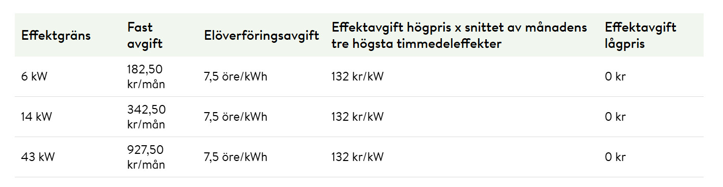

https://www.goteborgenergi.se/privat/elnat/nya-elnatsavgiftsmodellen?utm_source=chatgpt.com Skulle inte säga att den är värre än Ellivios. Läspacman42 skrev:
Nu är detta den som Göteborg Energi använder sig av, urklippta från deras hemsida. Den är värre än Ellevios.
De testar dock parallellt en annan modell också, men den finns inte på deras huvudsida för elnät.
Edit: jag skrev värre för att den gör noll skillnad mellan natt och dag. Enligt argumentation i lokalpressen så ser de i princip elbilsladdning som det enda som driver höga effekter i hushållen. Då dessa främst laddas kvällstid och på nätterna så vill Göteborg Energi att man skall ladda så länge som möjligt med så låg effekt som möjligt.

Detta är en stor begränsning:Ö Öckeröhus skrev:
Prislappen per kWh i effekttariff (132 kr) är inte heller den att leka med:
Denna kördes på test, men den är alltså införd nu. Intressant att veta.
Så som jag kör idag så skulle jag inte klara mig under 14 kW...
...men det skulle jag klara av, men 6kW hade varit tufft med både badtunna och två laddbilar. Man hade fåt ladda elbilen varje natt på en fas precis som laddhybriden och badtunnan på den tredje. Då skulle det gå kanske ihop sig. Detta skulle bli en dyr modell för mig. Månadsskostnaden för 6 kW (om vi antar att jag också plockar ut 6kW blir 6*132+182,50 = 974 kr, detta under fem månader. Totalt 1277+ 4870 = 6147kr per år, det hade blivit en saftig höjning för mig, visserligen får man igen end el på elöverföringen.
Men nu bor jag inte i den kommunen så...
...abonnemanget på 14 kW skulle förresten bara det bli dyrare än vad mina 20A kostar idag. Mitt elbolag kommer att ha kvar differentierade tariffer på säkringsstorlek, de lägger till effekttaxa vardagar kl 7-21 under nov-mar. Priserna är inte satta, men de har sagt att överföringskostnad och fast avgift skall komma ned med modellen.
För mig hade Ellevio-modellen blivit sjukt mycket bättre än det Göteborg Energi håller på med, men jag kommer att få något som liknar Vattenfalls testmodell.

6kw hela natten ger 60kwh
Och 1kw under dagen ger 14kwh.
Då har du en förbrukning per månad på 2200kwh.
Nej, men det är svårt att komma under 6 kW om man skall ladda två bilar över natten och dessutom skall ha på värme mm. Idag har jag optimerat på elpris så då ligger jag på 12-14 kW (ibland över) under de billigaste timmarna. Om jag optimerar på effekttariff enlig Göteborg (6 kW) så måste jag smeta ut väldigt mycket och får ändå svårt att få ihop det. Tar jag deras 14 kW så skulle priset dra iväg rätt ordentligt för mig.A Alexn72 skrev:
Nu kommer jag att få fritt blås på nätter, helger och sommar (sju månader), så jag kommer kalra mig bra. Men hade jag haft Göteborgs modell så skulle det bli mycket dyrare än om mn Jämför med Ellevios modell exempelvis, främst för att jag skulle kunna köra dubbelt på natten. Matlagningen är ju dimensionerande på dagen och med Ellevios modell så behöver man bara med mitt upplägg betala för 3 kW och dessutom en lägre kostnad.
