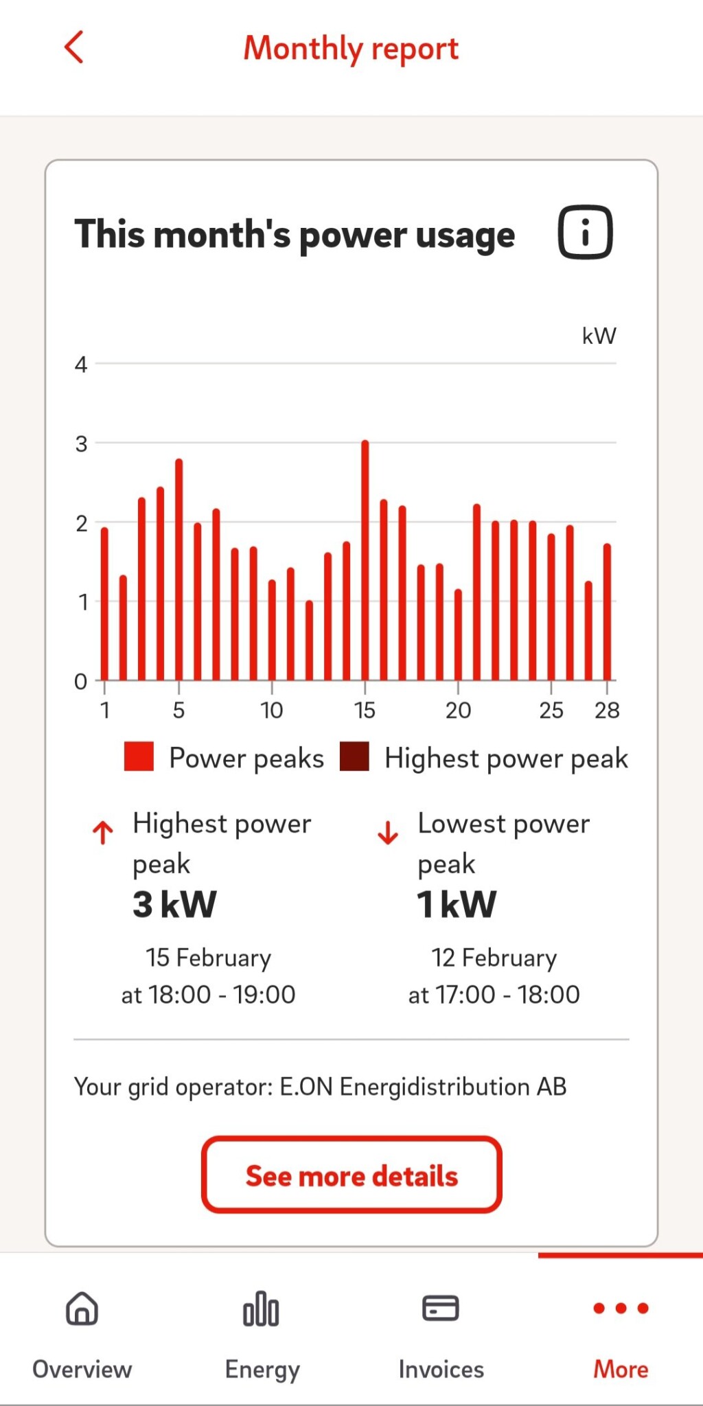

djac
Den 11. mars gjorde Eon om sin app. Nu visar Eon effekttoppar. Jag kan se viss info om toppar i February.
Graf över månadsvis energiförbrukning i kW med effekttoppar; högsta effekt 3 kW den 15 februari, lägsta 1 kW den 12 februari.
15. Feb var det 3kW effekttop; matlagning med värme och lite hushållsel samtidigt. Temperaturen den dagen låg mellan -18° och -10°.
Jag tycker inte att 3kW är en effekttop värt att prata om.
