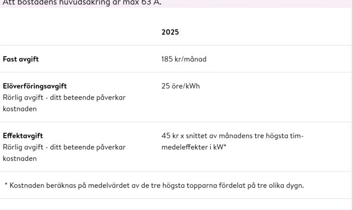

Nu är detta den som Göteborg Energi använder sig av, urklippta från deras hemsida. Den är värre än Ellevios.
Tabell över elnätsavgifter 2025 från Göteborg Energi med fast avgift 185 kr/mån, elöverföringsavgift 25 öre/kWh och effektavgift enligt snittet av högsta timmeffekt.
De testar dock parallellt en annan modell också, men den finns inte på deras huvudsida för elnät.
Edit: jag skrev värre för att den gör noll skillnad mellan natt och dag. Enligt argumentation i lokalpressen så ser de i princip elbilsladdning som det enda som driver höga effekter i hushållen. Då dessa främst laddas kvällstid och på nätterna så vill Göteborg Energi att man skall ladda så länge som möjligt med så låg effekt som möjligt.
