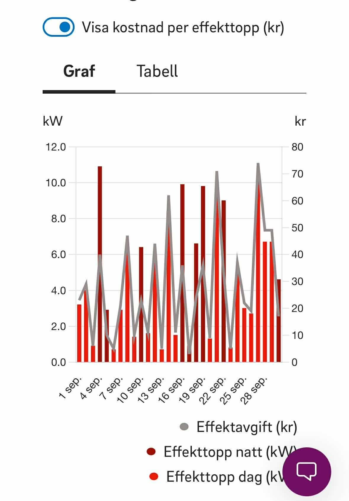

Jag tycker att den effekttariff EON tidigare testa verkar vettig både för villor/radhus (både de med fjärrvärme och de med någon form av elvärme) och för lägenheter. Så här har jag förstått att testtariffen såg ut.
Konsekvenser:
Generellt är effekttarifferna ett vettigt sätt att styra elanvändningen för att utnyttja befintliga elledningar så effektivt som möjligt. Man kan kanske jämföra med hur dumt det skulle vara att bygga tappvattensystem som gör det möjligt för alla att kunna fylla sitt badkaret på 10 sekunder.
- Mätning: Dygnets högsta timmedeleffekt.
- Debitering: Snitt av alla dygnstoppar under månaden.
- Period: Endast vintermånader (i praktiken nov–mars).
- Natt undantagen: 00–06 räknas inte alls.
- Gäller alla hushåll, även lägenheter.
Konsekvenser:
- Enstaka toppar om man "misslyckas" påverkar inte mycket.
- Bra att tvätta och diska mitt i natten (00 - 06), vilket kanske inte är så uppskattat om man bor i en lyhörd lägenhet. Samtidigt får ju alla samma prio, så det bör automatiskt finnas förståelse för sådant.
- I lägenheter och villor med fjärrvärme (utan elbil) blir elförbrukningen vid matlagning, disk och tvätt de högsta topparna. Om man undviker att göra allt samtidigt så klarar man sig troligen bra.
- Ska man satsa helhjärtat så ska man låta matlagningen ske till ungefär lika delar på vardera sidan om en hel timme. Laga mat 17:45 - 18:15 är bättre än att laga mat 18:00 - 18:30.
- Har man elbil lönar det sig att ladda mellan 00 och 06 och även att lära sig hur man begränsar laddningseffekten.
- Om man kan stänga av elvärmen/värmepumpen medan man lagar mat kan man kapa de högsta topparna lite.

Det är viktigt att tänka att det är medelvärdet över en hel timme som räknas, inte en effekttopp på 10 minuter. Det är alltså elförbrukningen varje timme man ska se över och det gör inget om man kör fyra plattor på spisen, ugnen, mikron och vattenkokaren samtidigt en liten stund.

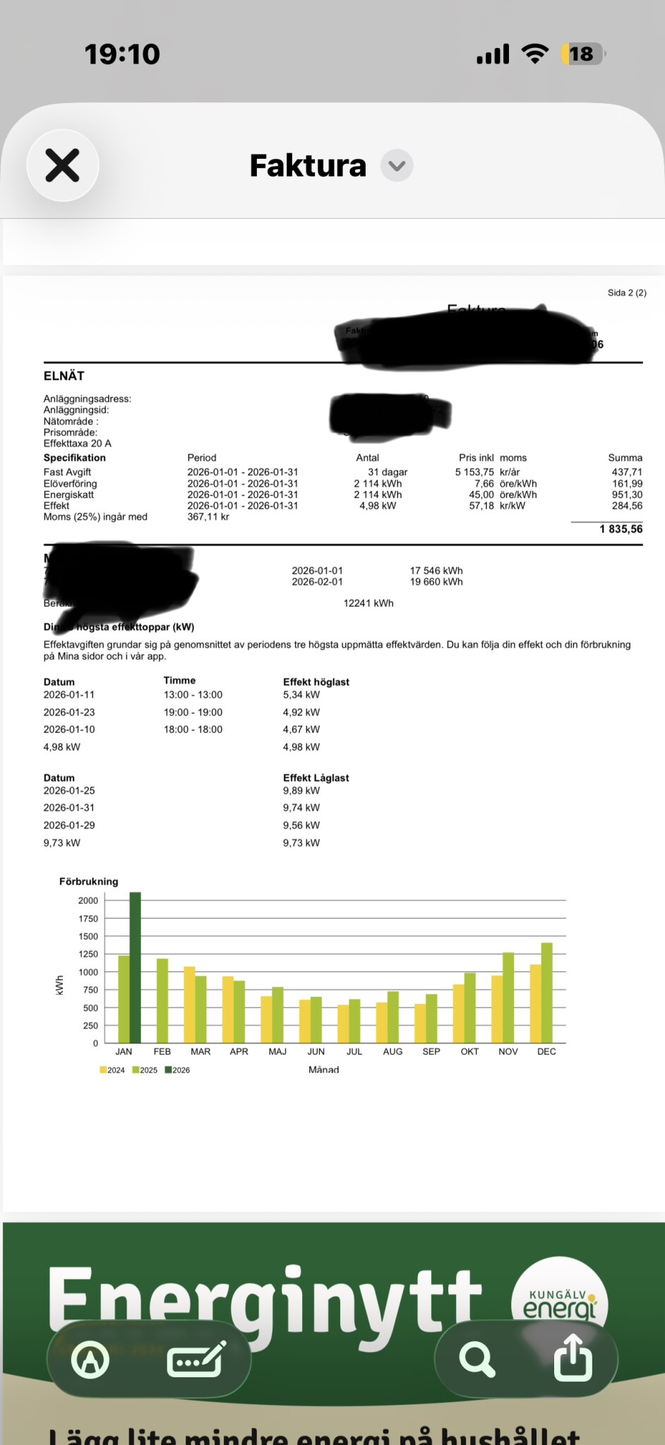

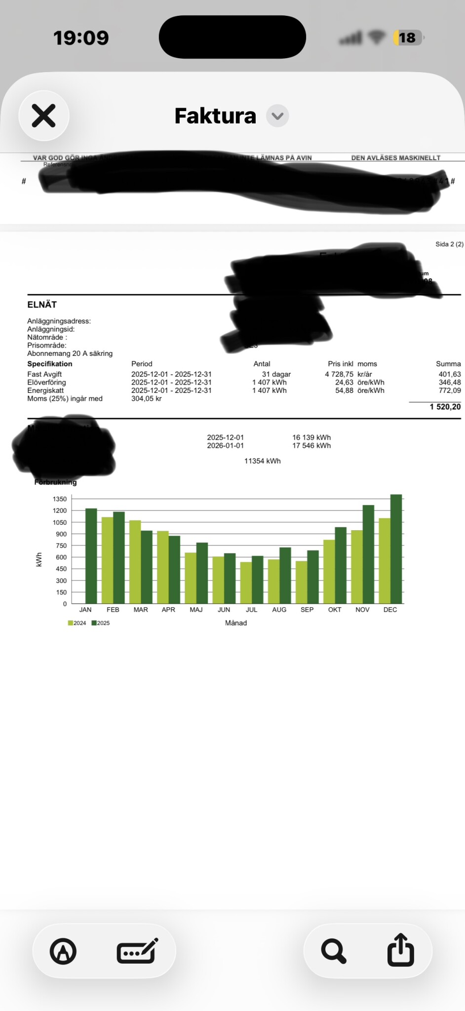

Decembers faktura från nätägaren utan straffavgiften och Januari faktura med straffavgiften. Tji fick vi för att vi värmde huset samtidigt som vi lagade mat 😡
