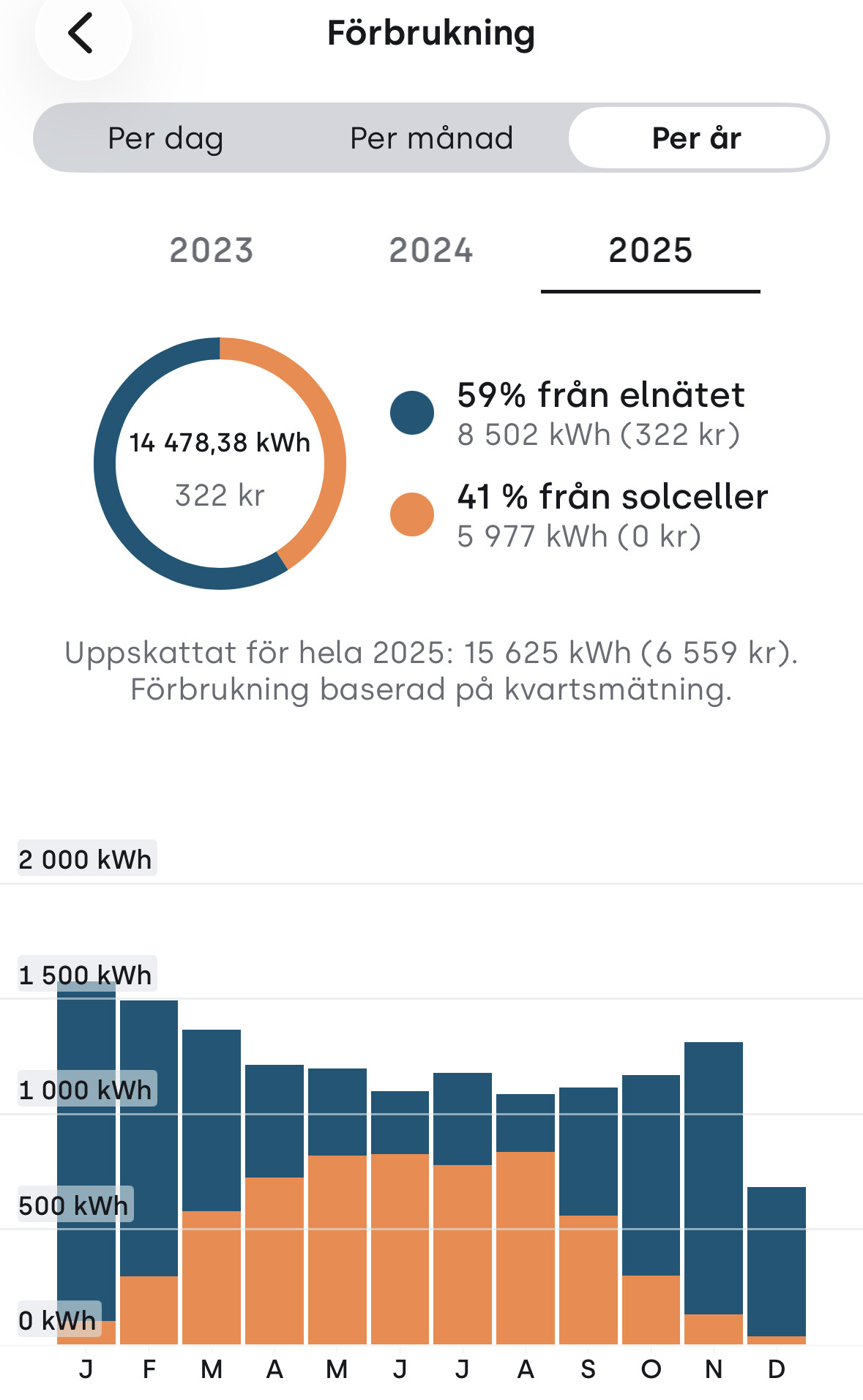

Vad har ni för total årsförbrukning?? (Vi förbrukade totalt 611 kWh i sep)
8760kwh 2024.
8502kwh hittills i 2025.
Energiförbrukning 2025: 59% från elnätet (8502kWh) och 41% från solceller (5977kWh). Totalförbrukning beräknad till 15625kWh (6559kr).

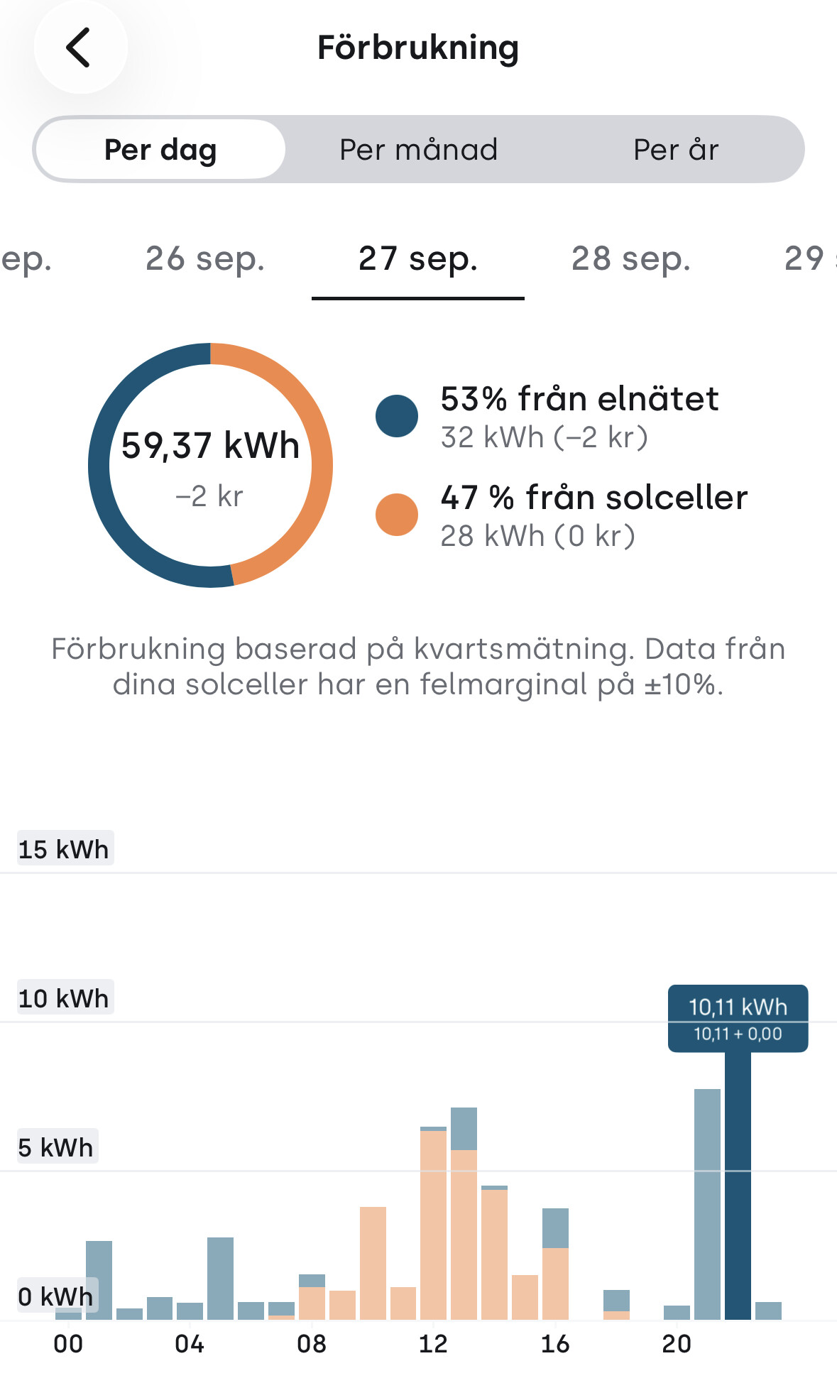

Men vad toppade du på?
Enlig sammanställningen så var topparna 9 och 8,9kwh när vi ladda bilen.
Exempel 27 sep
Förbrukningsdiagram 27 sep: 59,37 kWh totalt, 53% från elnätet, 47% från solceller. Högsta förbrukning kl 20: 10,11 kWh.
Ja, då blir det dyrt
