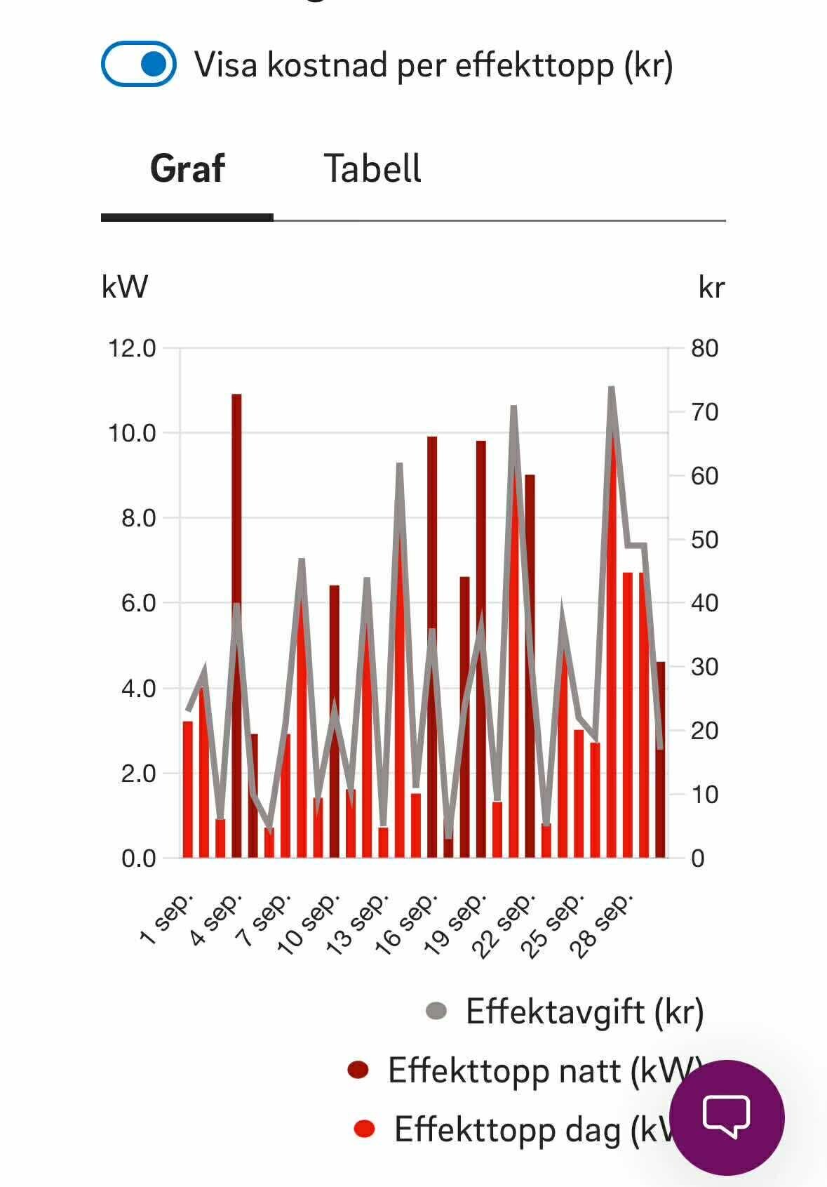

Betyder det att man kommer få 28-31 olika effektavgifter per månad? I februari skall det komma mer info såg jag.
Ja, det blir en avgift per dag. Så var det under testperioden med effektkollen.
Graf som visar effekttopp i kW och kostnad i kr per dag från 1 till 28 september med både dag- och nattvärden.
[bild]​
De hade 00:00-06:00 på effektkollen, hoppas bara de lyssnat och gjort den lite mer generös.
Jag tror det är feltolkat. Man tar givetvis en top varje dag men att man skulle betala i snitt 50 kronor per dag i effektavgift som det är ut enligt grafen ha rjag svårt att tro. Men det återstår att se hur det blir.
klaskarlsson

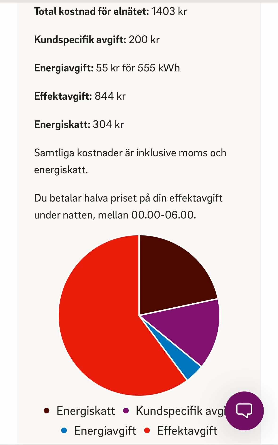

Hoppla, hur mycket blev det totalt i effektavgift för sep?
Cirkeldiagram över elkostnader: Effektavgift, energiskatt, kundspecifik avgift och energiavgift. Total nätkostnad: 1403 kr. Rabatt 00.00-06.00.
Vanliga fakturan hamna på 1001kr i september så ca 400kr dyrare… bilen ladda ofta innan 00:00 visa dagar.
Men detta var ett test och helt ändrad prismodel.

Å herre dj-vlar, det blir ju svindyrt för er en kall vinter om det fortsätter sådär
Vad har ni för total årsförbrukning?? (Vi förbrukade totalt 611 kWh i sep)
Här har du sammanställningen, från testet. Det blir per dag. Dock så hade de 00:00-06:00 när de testade. Och bilen laddades oftas innan 00:00 de dagar man ladda i september.
Jag hade inte anpassat något då.
Kostnadsfördelning för elnät: Total 1403 kr, energiskatt 304 kr, kundspecifik avgift 200 kr, energiavgift 55 kr, effektavgift 844 kr; inklusive moms.
