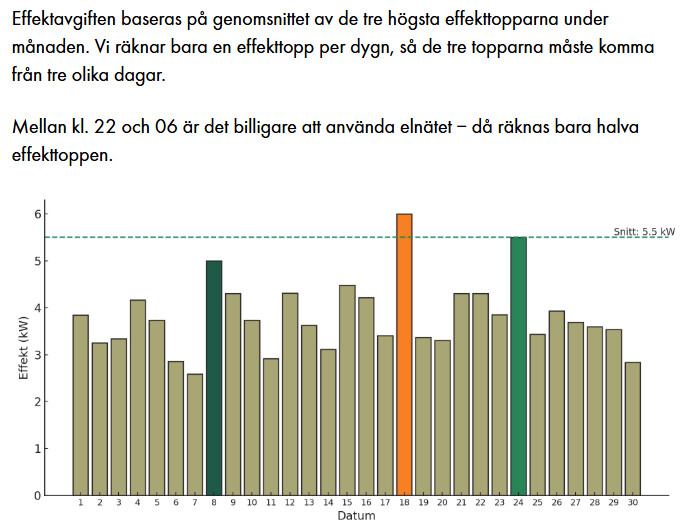

pacman42 pacman42 skrev:
Nu vet jag inte hur Eon gör, men i princip alla andra räknar den högsta timmen under en dag som ett värde. Sedan tar man medel av de hösta timmarna under olika dagar (ett till fem värden, beroende på nät) och beräknar effekttariffen på det. Jag såg också ett nät som hade den tredje högsta effekten som det de tog betalt för (den modellen gillade jag skarpt faktiskt, den möjliggör ett par bastubad eller ett par misstag under månaden).
Ja, vi får se nästa år då. Ellevio kör på detta sätt,
Diagram över effekttoppar per dag i kW under en månad, med markerade toppar den 8:e, 18:e och 25:e dagen. Snittlinje vid 5,5 kW.
pacman42
Min operatör har denna regel:
Hur kommer den nya effektkomponenten beräknas?
I vårt elnät har vi definierat höglasttiden till timmar mellan kl. 07.00 och 21.00 alla dagar mellan november och mars. Effekten kommer beräknas som ett medelvärde av en anläggnings tre högsta förbrukningstimmar varje månad. Medelvärdet av dessa tre timmar kommer sedan multipliceras med vår effektavgift.
Så jag har de tre högsta timmarna oavsett när i månaden de skulle inträffa (kanske i rad pga elbilsladdning av misstag?)
Någon utjämnande effekt för misstag som enbart en timme per dag (eller den tredje högsta timmen på hela månaden) bör man nog ha för att det skall gillas av kunderna.
