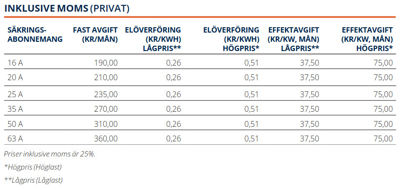

Intressant... De har till synes gjort en kraftig förenkling av sin modell. Modellen som tidigare annonserades innehöll två olika effektavgifter, en för höglast och en separat för låglast.
Prislista över elnätsabonnemang för privatpersoner med olika säkringsnivåer, inkluderande fast avgift och effektavgifter för hög- och låglast.
https://www.malarenergi.se/globalas...ta_elnat_nya-prismodellen_etapp1_20250101.pdf
[länk]
Men vad i helvete betyder "priser inklusive moms är 25%"?
Dilato och 2 till
D
Det är ett uttryck för det vi noterat i dessa trådar, kan man elkraft så är det sällan man förstår ekonomi :)
