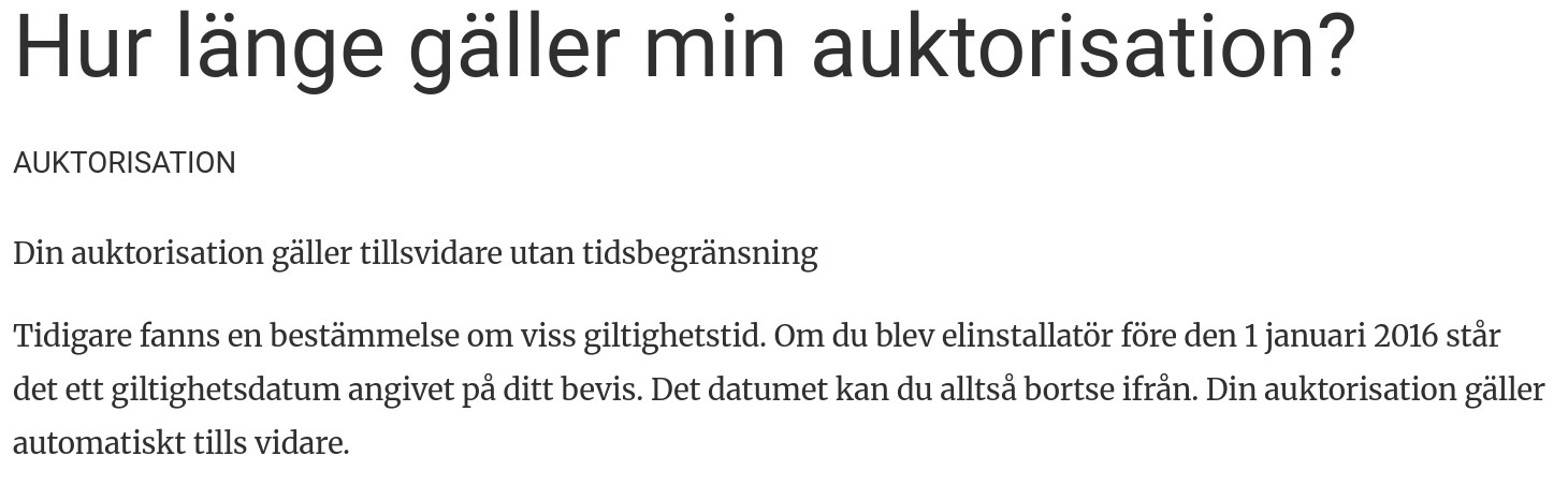

P pos skrev:
Jag har inte längre behörighet,
Är inte den livslång ?
lars_stefan_axelsson och 2 till
A
Dilato och 1 till
A avh67f skrev:
Så det kanske är en trevlig överraskning för trådstartaren att få reda på att hen fortfarande är auktoriserad.
Tar mig friheten att klippa in den text som din länk går till då jag tycker informationen är så intressant att den förtjänar att synas tydligt i tråden.
Hur länge gäller min auktorisation? Text om giltighetstid och regler för auktorisation utan tidsbegränsning, speciellt för auktorisation före 2016.
