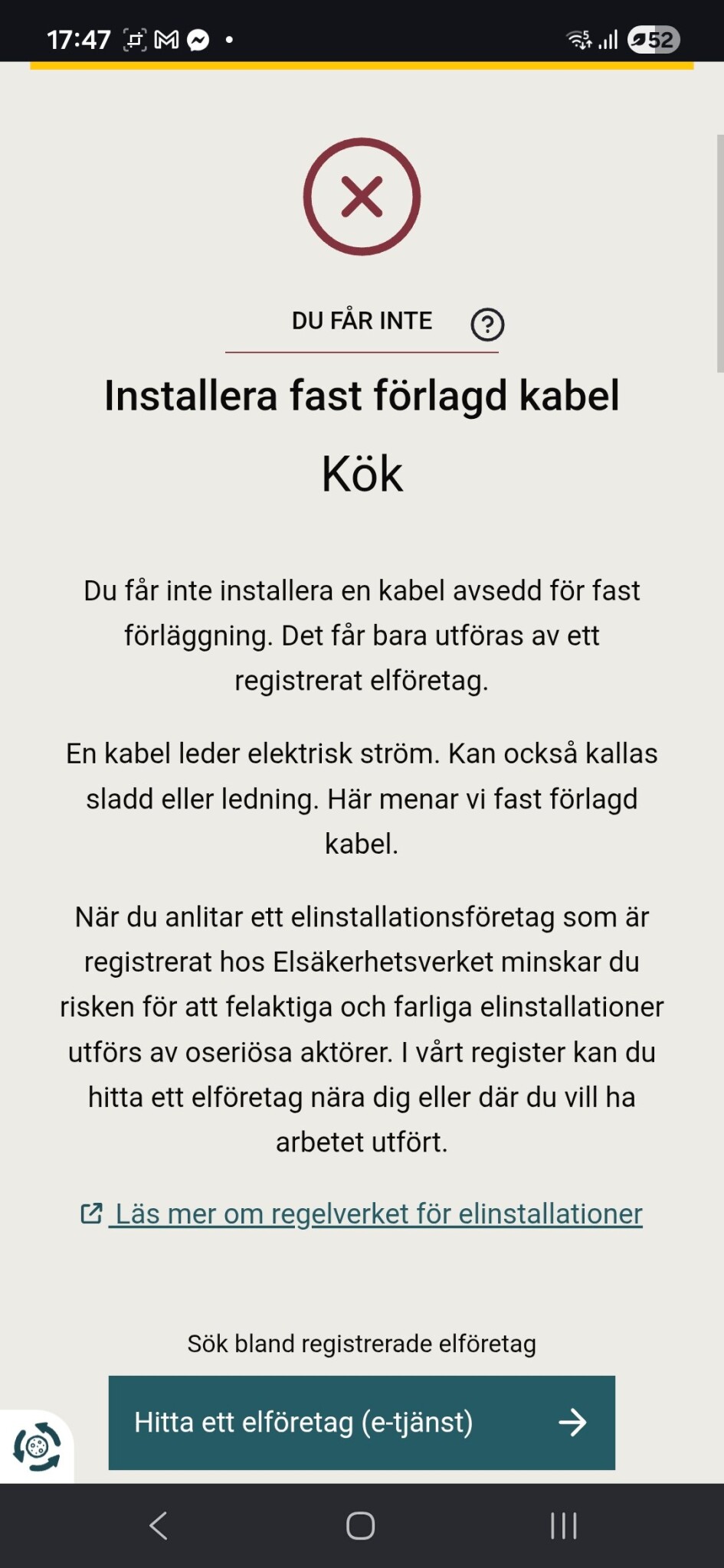

Man får väl fräsa i sina egna väggar vilket inte är svartjobb. Och det är inte så att jag tar betalt av min kompis för att hjälpa honom planera elen. Skulle uppskatta om man höll sig till det som är relevant för frågan, annars urholkas forumet men en massa spinnoffer där man bara gissar.E elmont skrev:
Skulle det visa sig att det är olagligt att dra kablar som inte kopplas in, vilket jag inte tror, ja då får väl den som ska godkänna installationen även fylla rören med kabel också istället för att bara besikta och koppla in i centralen. Men grundfrågan var fräsningen och förarbetet om vi tycke vi behövde ett eller två rör. Vill du prata svartjobb så rekommenderar jag att du skapar en tråd för det.

Jo, det är inte tillåtet att varken dra rör/slang eller dra in trådar i rör/slang som är avsedda att vara en del av en elinstallation. Fräsandet av spår (tror jag) att du får göra,P pos skrev:
Sedan är det en annan femma att förbudet ifråga får ses som formellt, det är inget ovanligt med olagligt arbete på den punkten, och ingen har heller dömts för "brottet", men egentligen är det ett rätt allvarligt brott, det är upp till 12 månders fängelse på straffskalan. Och observera att lagen gäller endast om det är helt korrekt utfört, är det felaktigt utfört så någon/något skadas eller riskerar att skadas så kommer andra lagrum (vållande av kroppsskada/död allmänfarlig vårdslöshet osv) in.
Du får naturligtvis göra precis som du vill för mig, men jag vill att du ska göra det med öppna ögon.P pos skrev:Man får väl fräsa i sina egna väggar vilket inte är svartjobb. Och det är inte så att jag tar betalt av min kompis för att hjälpa honom planera elen. Skulle uppskatta om man höll sig till det som är relevant för frågan, annars urholkas forumet men en massa spinnoffer där man bara gissar.
Det handlar inte om skattetekniskt svartjobb. Tyvärr kräver allt arbete med saker som kommer att ingå i en starkströmsanläggningen att man är auktoriserad av Elsäkerhetsverket. Där ingår även kanaliseringen för kablarna.P pos skrev:Man får väl fräsa i sina egna väggar vilket inte är svartjobb. Och det är inte så att jag tar betalt av min kompis för att hjälpa honom planera elen. Skulle uppskatta om man höll sig till det som är relevant för frågan, annars urholkas forumet men en massa spinnoffer där man bara gissar.

Ja, det stämmer. Om rör och dosorna ska ingå i en starkströmsanläggning så är det arbetet ett elinstallation arbete 👍E elmont skrev:
Dra slang/rör och dosor till nätverk te.x är helt okej
