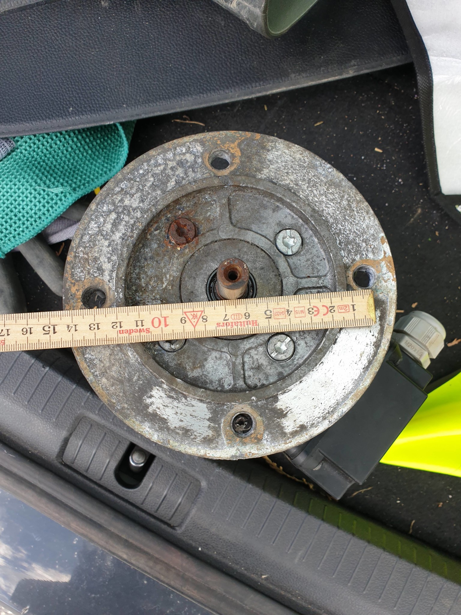

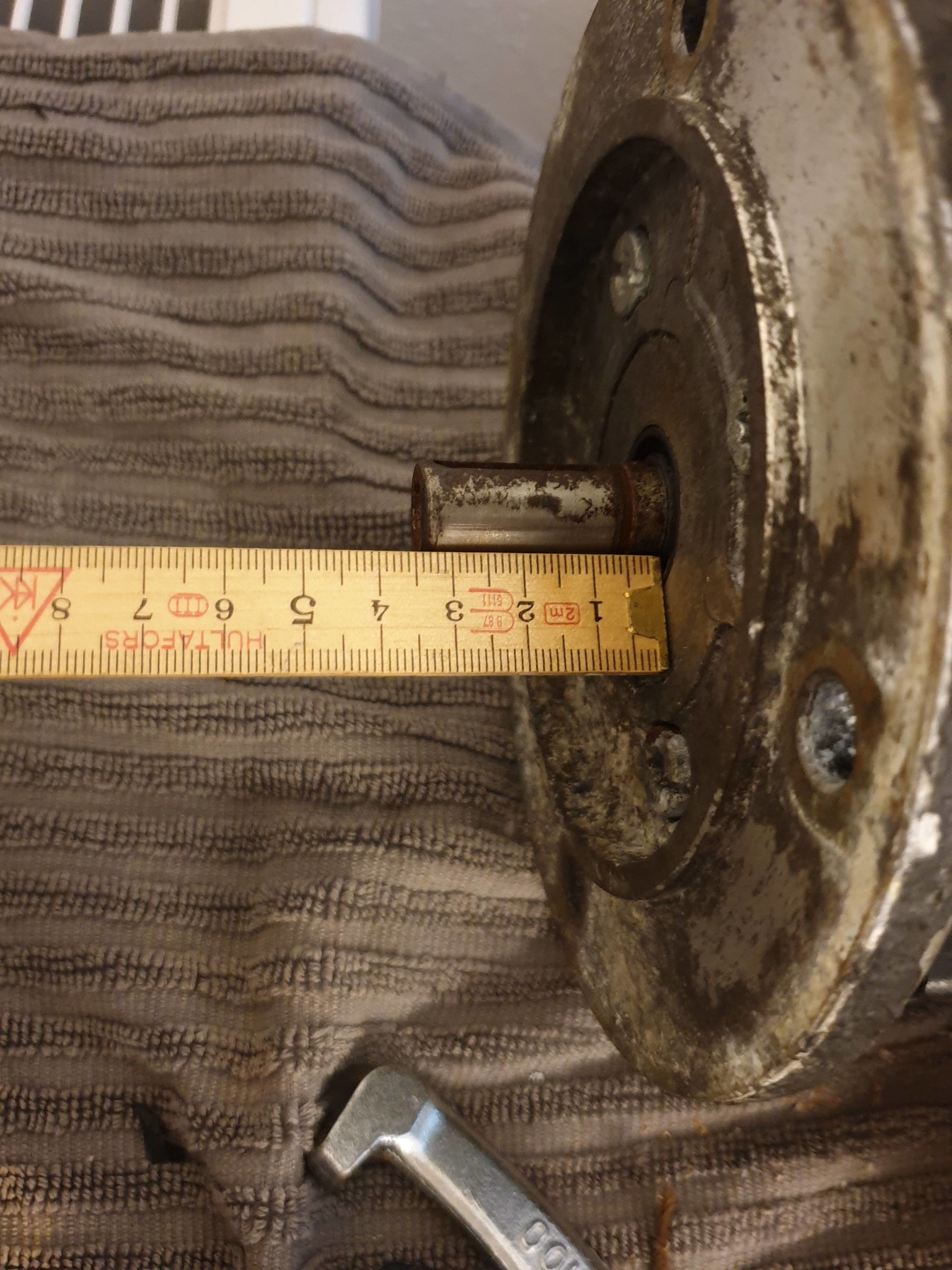

På gamla motorn var det en gängad adapter som var fastskruvad på axel. Den har jag tagit bort och nu är det en vanligt motor axel 14 mm.
  • Mätning av en 14 mm motoraxel med skjutmått på en gammal motor, rost och verktyg syns.
  • Måttband på gammal motor utan gängad adapter visande en 14 mm axel.

Ja det är inga problem då om det var en standardmotor med adaptern på axeltappen. Och priset du fått för renovering kan aldrig stämma öht om det är 800 SEK, och ditt pris på den nya kanske lite högt men inget konstigt med det heller.
Det du beskriver som (cos) är inte verkningsgrad utan en elektrisk parameter du inte direkt behöver tänka på. Nu är säkert verkningsgraden bättre på den nya ändå men det är pga sentida regler kring motorers energieffektivitet. Kan vara bra att du ser till att ha ett anpassat motorskydd nu när du uppgraderar om det inte redan fanns.

En apparat, strömbrytare som kopplar från motorn om den drar för mycket ström tex går tungt eller man tappat en fas i elmatningen osv. Vad har du nu som startar pumpen? Borde finnas redan kan tyckas men skadar inte att veta när det sätts in nya grejer.
Då kan du gott byta motor om måtten stämmer!
