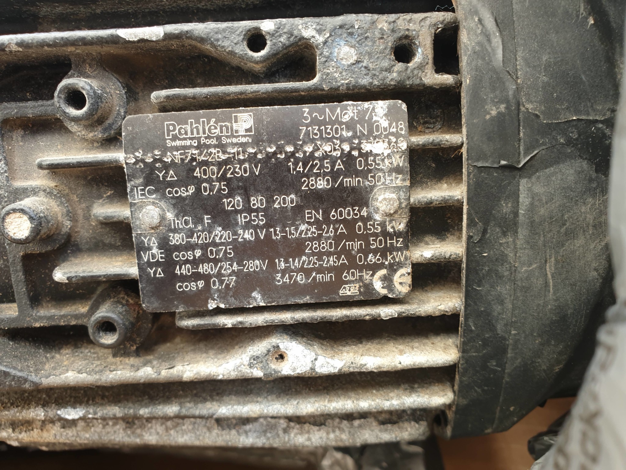

Kolla på måtten och matning/effekt. Borde gå att hitta en likvärdig ersättningsmotor. Vad står det på etiketten?

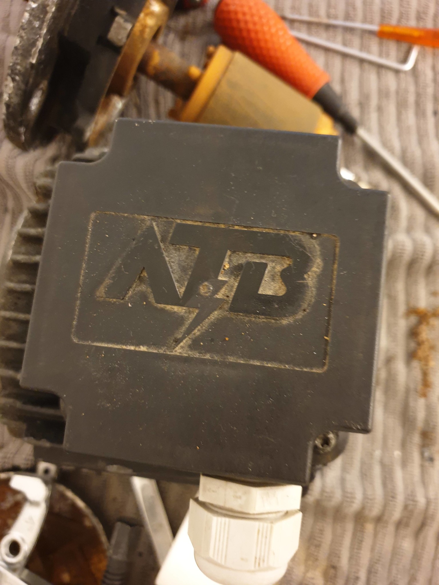

Hej. Här är bild på motor bläcket. Det är Pahlen pump. Dessväre har den provats att startas efter skadan men inte fungerat.
Pahlen tillverkar inte egna motorer och på ellocket står det ATB.

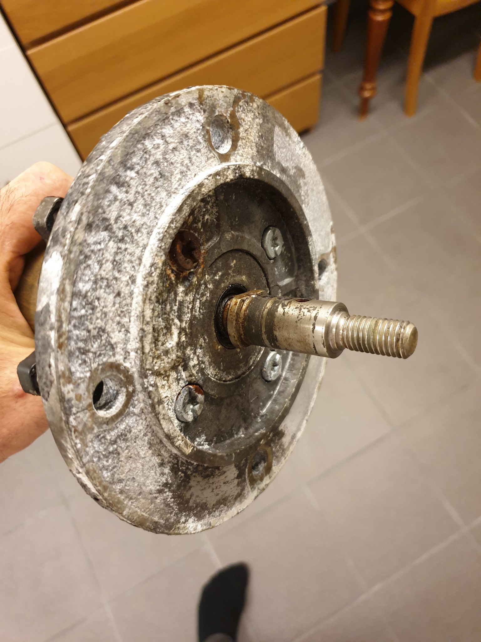

Det intressanta är hur den ser ut vid utgående axel dvs är det någon standardfläns eller special där? Du borde kunna ordna någon ersättare för en bråkdel av det priset oavsett.
Och vad menar du med test och inte fungerar, kortslutning, säkringar går?
När vi startade poolen så gick säkringen.
Det är gänga vid utgående axel. Se bild.
  • En hand håller en sliten elektrisk motoraxel med synlig gänga och korrosion mot en inomhusbakgrund.
Ja då kan du glömma att fixa den gamla statorn om säkringen rök. Men det ser inte så hopplöst ut på bilden om jag ser rätt. Verkar vara en adapterhylsa till motoraxeln med gängan på sitter det inte stoppskruvar där som borde gå att lossa och få bort hylsan. Och samma med de fyra skruvarna i flänsen verkar nästan vara en standardmotor eller åtminstone nära sen bakom all maskering. Ta isär mer där så kommer du nog vidare.

Jag har hittat en siemens motor på Ebay för 1500 kr,
det ska vara en B5 fläns och varvtal 2800 och axel diameter är 14 mm.
har fått också en offert på att renovera den gamla. linda om och nya kullager samt ny färg, kostnad ca 800 kr.
men i och med att ny motor kostar 1500 så tycker jag inte det är värt att laga den gamla,
köpte den här motor
https://www.ebay.com/itm/1LA7073-2AA11-Siemens-0-55kW-Elektromotor-3000rpm-230-400V-B5-1LA70732AA11-1LA7/222615005482?ssPageName=STRK:MEBIDX:IT&_trksid=p2057872.m2749.l2649
den verkar ha lite högre verkningsgrad (cos).
Vad tror ni om den, kommer det att fungera?

Nu vet jag inte om motorerna är exakt lika men jag skulle ha köpt nytt..
Passar den nya motorn?
Den gamla ser nämligen väldigt udda ut med sin gängade axelända och det kan lätt gå åt 5000-10000 kronor innan allt annat är ombyggt så det passar en motor med fel slags axelända.
Jag skulle hellre sätta de pengarna på att renovera den gamla och få pengar över.
