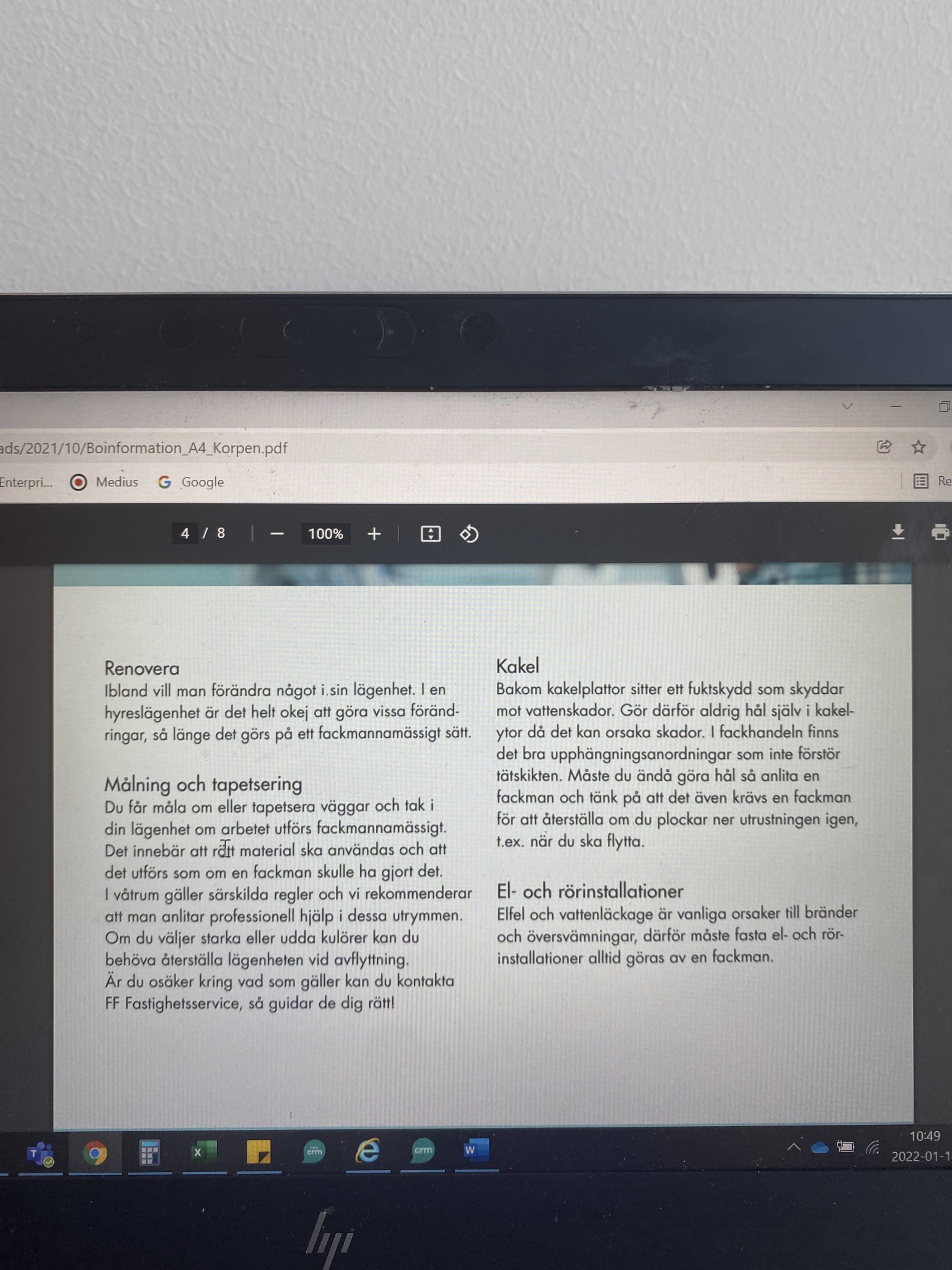

Debiterad nytt badrum
Jo, men uppenbarligen får man även borra i åtminstone andra väggar än i badrum, så texten innefattar ju inte allt man får.B byabin skrev:Grundsatsen är att hyresgästen ska väl vårda lägenheten och är ansvarig för all skada som denne orsakat. Det klargörs att undantag finns för målning, tapetsering och därmed jämförlig åtgärd och att värden har rätt till ersättning för eventuell värdeminskning. Om du tycker det är otydligt kan jag inte hjälpa mer.
Också behöver ett helt badrum renoveras verkligen??

Instruktion för fackmässig skruvinfästningH HSP skrev:
Infästning i badrumsvägg med massivt underlag
- Borra hålet med lämplig diameter och lämpligt djup, om möjligt enligt leverantörens monteringsanvisning. OBS: att det ska vara ett bottenhål, inte ett genomgående hål.
- Fyll bottenhålet med silikon eller motsvarande.
- Montera lämplig plugg.
- Fyll plugg med åldersbeständig tätningsmassa.
- Skruva fast våtrumstillbehör enligt leverantörens dokumenterade monteringsanvisning.

Att återställa står de ju i kontraktet, de är ju att laga tätskikt, inte ett helt jävla badrum
Hittar man inget i GVK.s regler då får man gå på tätskiktets tillverkare för att se om det finns något sätt som är godkänt....
Att "hitta" på egna sätt som inte är med I GVK:s eller enligt tillverkarens manualer är knappast en godkänd metod.
Den egna metoden kan fungera men är knappast godkänd.
Och har man inte återställt tätskiktet på ett godkänt sätt så är förmodligen tätskiktet i badrummet inte återställt enligt hyresvärden.
Ställ frågan vilket tätskikt det är. Fråga denna tillverkare om instruktion för reparation. Utför enligt denna, dokumentera och meddela hyresvärden.
