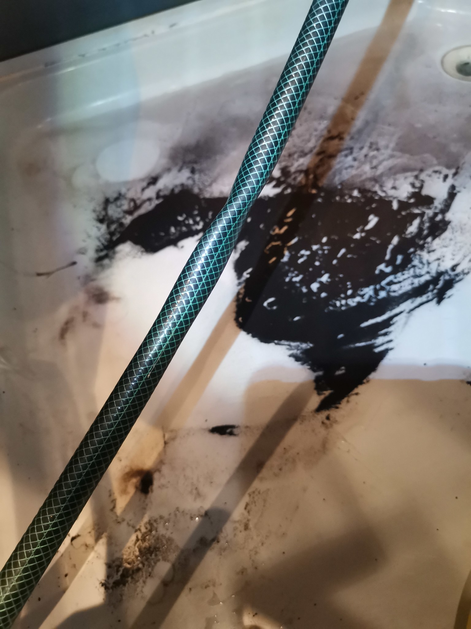

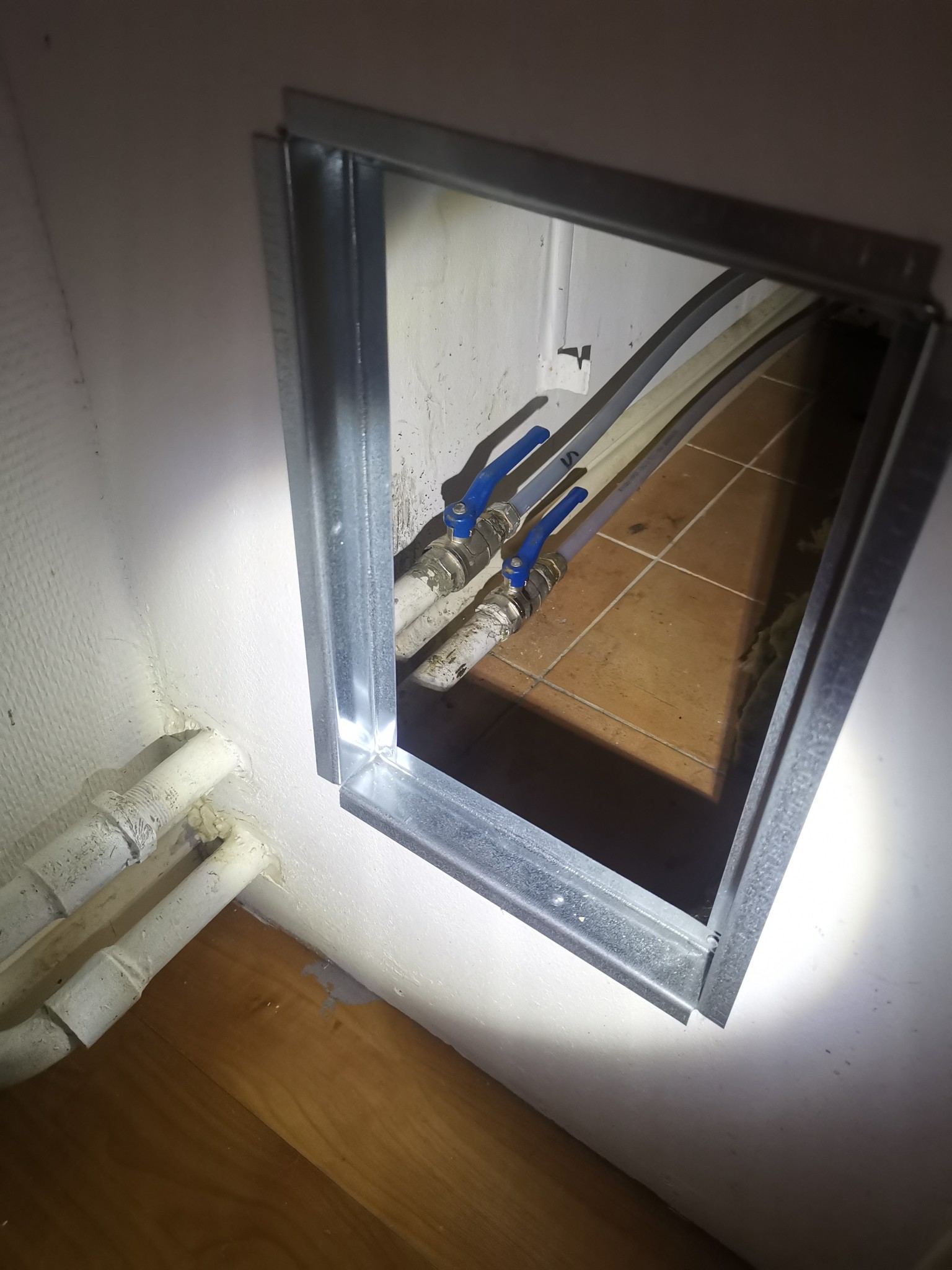

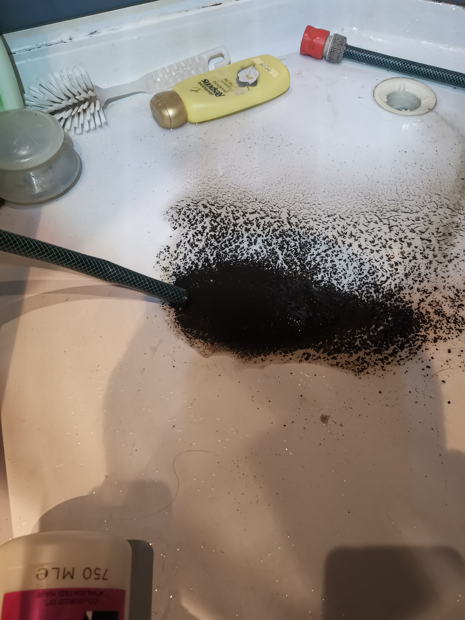

Kan härmed berätta att jag hållt på hela jävla dagen med det här. Det blev så att eftersom röret innan blandningsventilen var kallare så plockade jag isär skarvning en där originalrör möter 15 pexrör. Där kopplade jag på gardena och försökte spola. Händer inget. Stopp i röret alltså!
Nu, efter flera månaders av huvudkli, så kan jag meddela att röret innan blandningsventil och alla returslingor är varma!
Tack för er hjälp! Jag lär återkomma om det händer något mer.....
