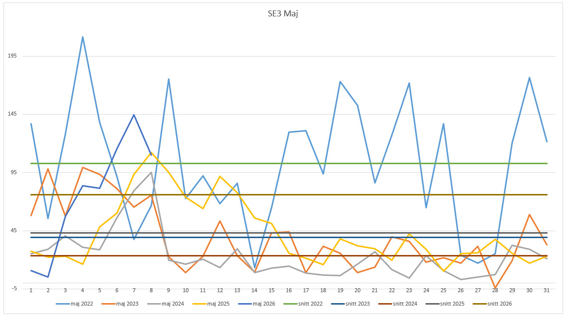

Snittet blev ju bara 109 öre...
Samtidigt så har vi 3 dagar i rad i maj med +100 öre, det har vi inte haft i se3 sedan 29-31 maj 2022 ...
Edit; lite statistik, vi får hoppas det lugnar ner sig mot mitten som det brukar....
gissar på den 25maj då skall en av de tre avstängda reaktorerna återstartas
