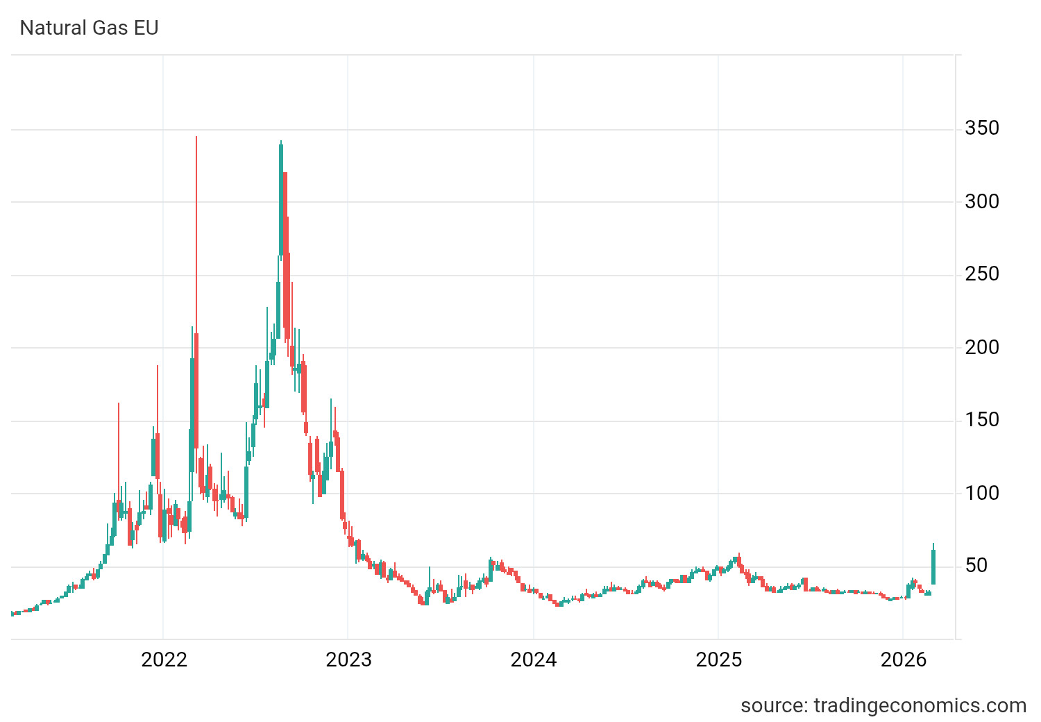

Ja, nu är det lite småpanik på den europeiska gasmarknaden igen även om det är långt långt kvar till 2022:B Bitterhetsakademin skrev:Priset på LNG stängde på 49 procent upp och det är bara början, produktionen är stoppad och Hormuzsundet stängt.
80 miljoner ton gas skeppas årligen genom sundet och de Tyska gaslagren är i stort tömda. Nu har Iran även gått ut med att fartyg som försöker passera kommer att sänkas.
Elisabeth Svantesson flaggar för att ändra elstödet till svenska hushåll för elpriset lär skena efter detta om inte gas kan anskaffas på annat håll till rimliga priser.
Som tur är verkar vintern vara över för den här gången i alla fall.
