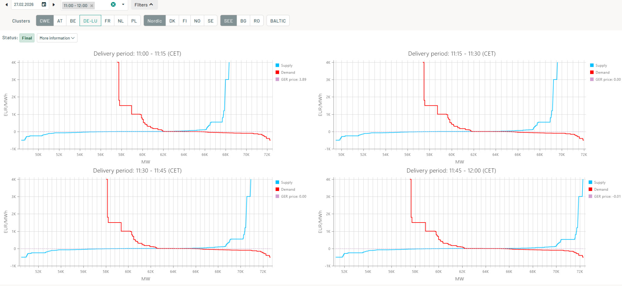

Vi kan kika lite snabbt på demand/supply-kurvorna för 1'a timmen med billigt, första kvarten når det inte riktigt noll i pris.
Graf med efterfråge- och utbudskurvor, leveransperioder 11:00-12:00, visar prisändringar i EUR/MWh för DE-LU den 27/02/2026.
Magnus E K
Mikael_L
Så all produktion + import över ca 62 GW (dvs nästan 10 ggr all svensk kärnkraft, som storleksreferens) räcker just denna timma imorgon (med mildare väder) till att skicka ner priset till noll/nära noll.
Och det verkar som att köparna bedömer en hygglig rusning för att köpa elektronerna även med rätt måttligt negativt pris. Demand-kurvan är ganska rak till uppåt 70GW, först därefter görs bedömningen att köptrycket minskar så mycket att elpriset måste bli rejält lågt innan köparna ställer upp på att konsumera mer.
Vi kan också se att ifall Tysklands elbehov skulle nått något mellan 68 och 72 GW (lite beroende på vilken kvart vi kikar på), så skulle priset bli över 30kr/kWh.
Och då skulle alltså de köpbuden även läggas i SE4, och ja ... ni vet vad det innebär ...
Ja, alltså det elbehovet där ingen kan kompromissa bort någon el längre bara för att den är dyr.
Men marknadsmekanismen i sig gör att en sådan situation typ inte kan inträffa.och en elbrist kan i princip inte uppstå.
Men en skadad marknadsmekanism, t.ex. att allt elpris över säg 2 kr subventioneras, tar bort detta stopp för högre konsumtion, och en riktig energibrist, dvs roterande bortkopplingar av näten, kan lätt uppstå.

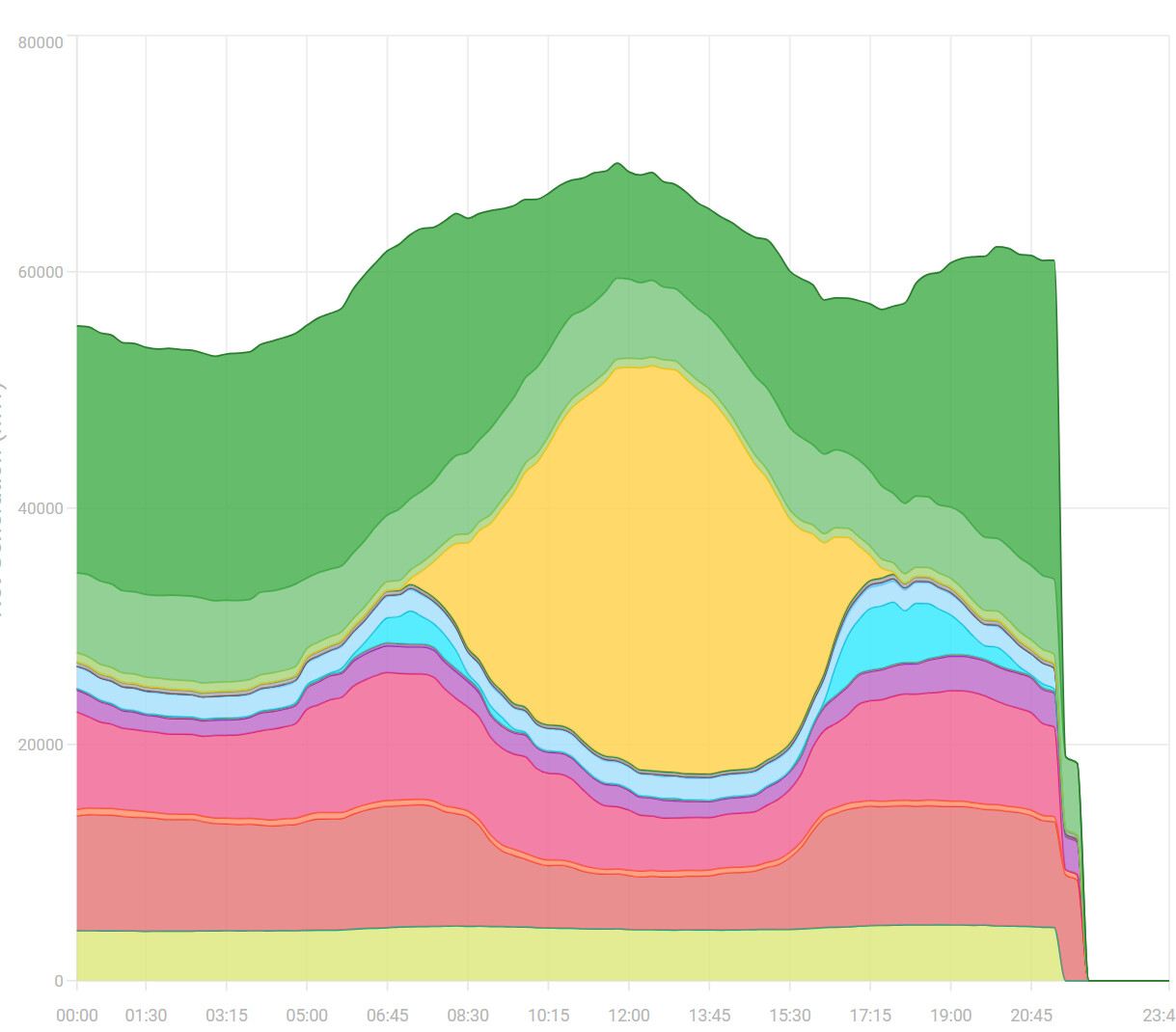

Diagram över elförbrukning under en dag, visar olika energikällors bidrag med olika färger. Toppen nås runt kl 12 med en minskning mot kvällen.
Ja solpanelerna levererar bra där mitt på dagen. 34 GW.
Men visst borde dom väl kunnat dra ned på kol- och gas-förbränningen mitt på dagen.
Blev inte bara lågt pris utan en del överskott. Dom kunde även delvis strömförsörja SE4. Men bara 203 MW. Kabeln klarar mer. Kanske SvK som lagt in begränsning så att inte elpriset faller i SE4.

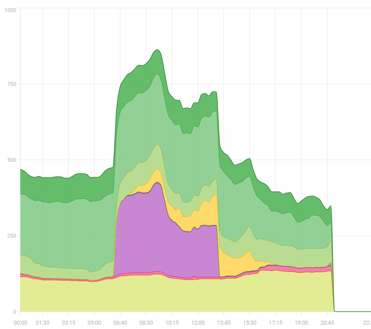

Flerfärgad områdesgraf som visar olika nivåer av elförbrukning över tid under ett dygn, med en tydlig topp på morgonen och avsvalnande senare.
I Danmark (DK2) så kommer man på att solen lyser så mycket och vi kan importera billig el från Tyskland, att vi tar och eldar rejält med kol mitt på dagen.
Får tillstå att jag inte hänger med i logiken.
