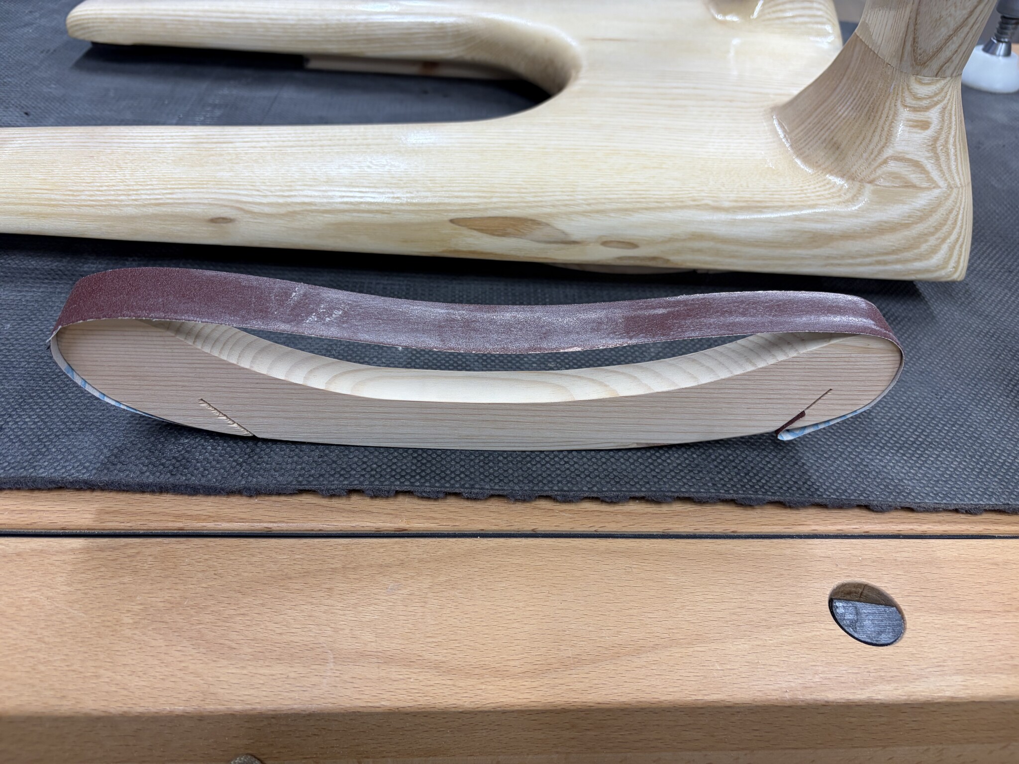

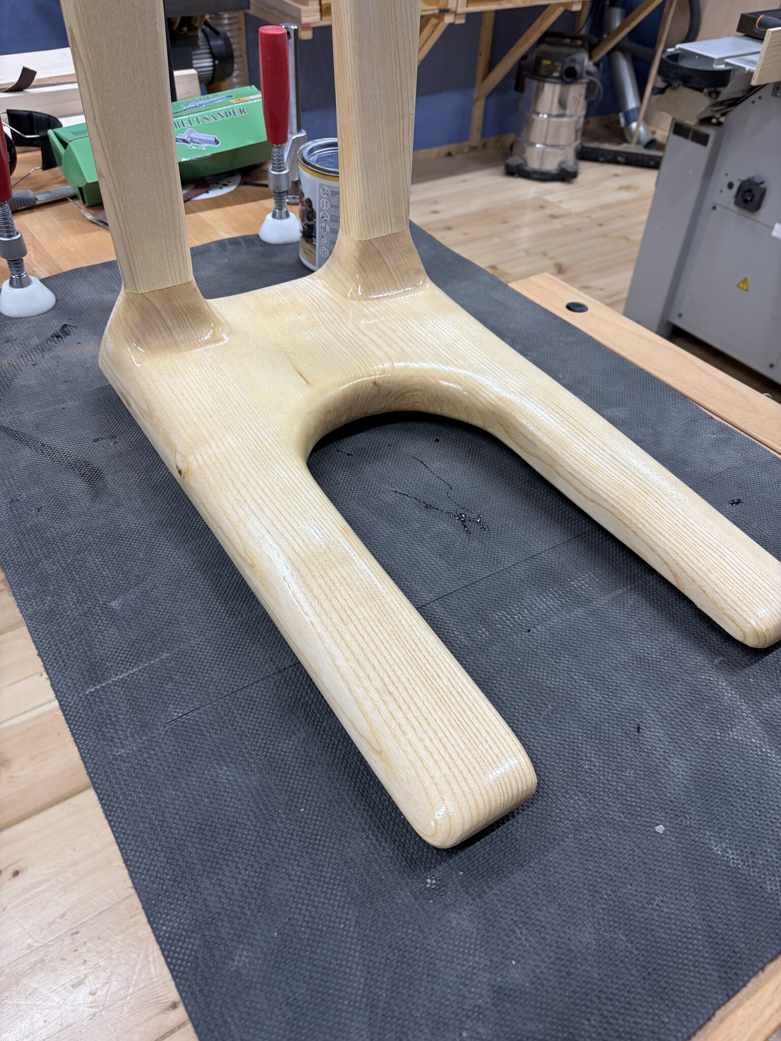

Vet någon om det brukar vara slack i bandet på en sån där. Svårt att förklara hur jag menar, men om jag ska slipa av en mjuk innerkurva i trä är det ju bra om bandet inte ligger dikt av mot en hård yta, utan bättre om det är lite luft bakom bandet så att det kan följa med i träets form. Som t ex i foten till det här knepiga bygget. Att handslipa går ju, men ändträ ask är inte så medgörligt och jag börjar bli trött i armarna.

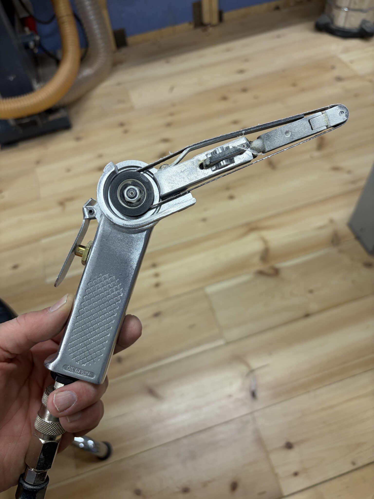

Nu har jag testat lite. Ett skitbilligt kinesiskt tryckluftsfinger var väl inte det mest kontrollerbara verktyget, men fixade formen rimligt bra. Dock utan att få någon som helst finnish. Det gick med en del slit och en ful och snabbt fixad båge. Inget glasklart svar på bra verktyg, men det lutar nog åt rasp och båge tills jag lärt mig använda den där långa, spetsiga och skitläskiga japanska täljkniven.

Gör en del knivhandtag, då använder vi långa slipband fram o tillbaka för hand i ruskig fart. Med lite övning och sortiment av band blir det relativt snabbt och riktigt bra,
