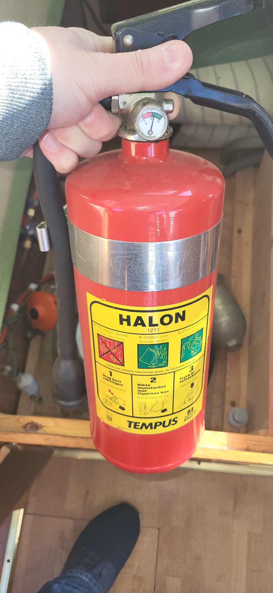

Kanske inte ett inköp direkt då jag hittade den..
Känslan var nog ungefär lika som om man skulle stöta på ett stort paket invirad i brun packtejp på havet...
Är det dags för en j#vla skiva på Stureplan eller ska man ringa kustbevakningen... 👌😆
En effektiv släckare som inte smutsar ner och förstör som en pulversläckare gör, den ska du hålla hårt i. Halon är för övrigt en av de effektivaste växthusgaserna med 2070 större effekt än Co2. Hoppas inte Greta Thunberg ser den, How dare you...Jarlingar skrev:
Jodå jag har en bakgrund i gröna firman, så jag är väl förtrogen med Halonets överlägsenhet 😀B Bitterhetsakademin skrev:
Men 2070 lät högt? Finns det någon referens till den siffran?
Enligt Wikipedia men har inte kollat att det stämmer. Värdet är omräknat till koldioxidekvivalent under hundra år. Gasens livslängd i atmosfären anges till 16 år.Jarlingar skrev:
GWP på 2070 är inte särskilt mycket. Finns gott om ämnen som är mer än 10 000 gånger värre än CO2. Men Halon är dessutom ozonnedbrytande, så den har så att säga dubbel effekt...B Bitterhetsakademin skrev:
