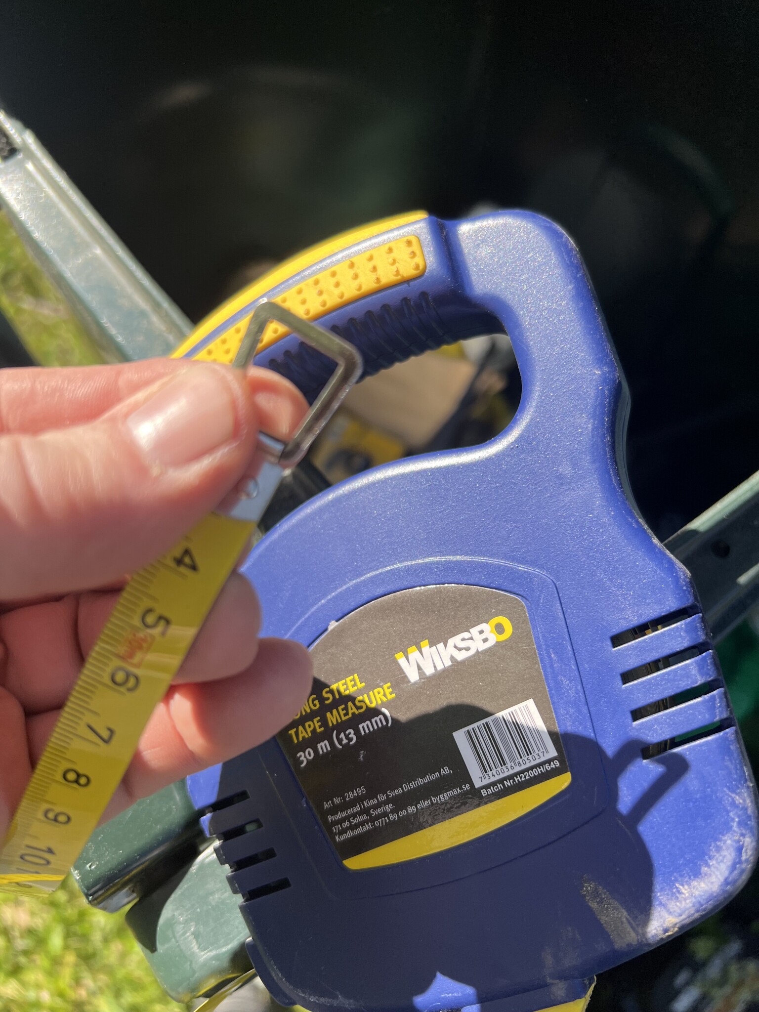

Ett fiffigt 99-kronorsmåttband för de som lever efter ”mät två gånger - såga en”. Nollpunkten är ungefär mitt i godset på den där öglan, så om man mäter på båda sidorna och tar medelvärdet blir det ganska rätt. Tyvärr ingen röd sverkersoptunna, men jag hade i grön i närheten.

Du kan ju fixa den med en liten rundfil och fila upp ett jack i öglan från insidan.

Kunde jag nog ha gjort, men det gav mig mer glädje att slänga skiten i soptunnan.

Det är inom toleranserna på 30m, det skiljer mer om du kollar måttbandet när det är nollgradigt eller 25 grader varmt.. (typ 1 cm)
Visst är det så och för mig är det inte skitviktigt att det är på millimetern rätt när det jag mäter är flera meter långt. Fast det är lite som när jag ska bygga en möbel. Struntar jag i att att något är lite fel i början, så kommer det felet bara bli större och större och det kommer synas i den färdiga möbeln.
Att ha ett måttband som mäter någon promille fel är inte ett problem för mig, men ett måttband som mäter fel redan på den första millimetern är inget för mig. Det ligger här och är redo att hämtas av den som har lust, fast för dig är det väl runt 90 mil så jag förstår om du struntar i det.

Går det inte bara böja öglan lite så den alltid mäter rätt på innerkanten? Tar ju inte mer än 10 sekunder med en polygrip för att göra måttbandet från odugligt till fullt fungerande.

Och bandet är helt stumt och sträcker inte på sig en millimetet när man spänner upp det för att ta ett mått?
Möjligen ett stålband, men med detta plastband är toleransen mer i häraden av centimetrar, inte delar av millimetrar. I alla fall om man mäter sträckor längre än någon meter.

@Jonas Persson Det var ett stålband jag köpte i stället. Ett som det stod "Class 2" på. Ingen aning vad det betyder i praktiken, men det kostade klart mer än det som inte var "Class 2" från samma tillverkare.

En snabb googling.
Class 2 är att den får diffa +-11mm på 10m.
Class 1 är det 2.3mm på 10m.
