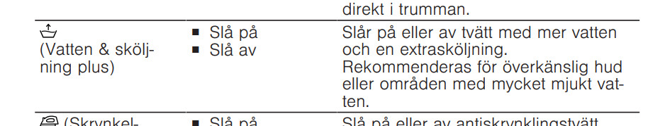

Denna tysktillverkade Siemens har knapp för extra vatten: https://www.vitvaror-outlet.se/esho...ebox=accessories/Togglebox=accessoriesOthers/
https://media3.bsh-group.com/Documents/9001742483_A.pdf
Säljs direkt från BSH själva via deras outlet.
Mycket bra köp för 8500 skulle jag säga. Inte lätt hitta tysktillverkat för de pengarna idag.
Min 5 år äldre Siemens har liknande knapp fast då sköljer den 3 gånger extra, men både höjd vattennivå och en extrasköljning är inte fy skam.
Edit: Den knappen fungerar dessutom på de flesta programmen, dock inte alla. Tror t ex inte Ylle brukar ändras (har redan extra hög nivå), men kulört och syntetprogrammen fungerar det garanterat på.

Vänta inte för länge då de brukar sälja slut snabbt.
Det bästa är nog att ringa, för något googlat svar på hur många liter nivåknappen ökar vattenmängden lär du få svårt att hitta. Jag har haft 4 Siemens. Alla har haft extra vattenknapp, samtliga har höjt vattennivån på de program som inte redan har förhöjd nivå, som ylle.
