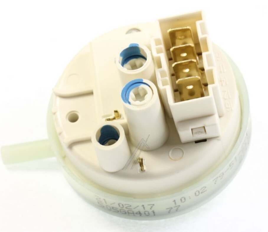

Aha,okej. Då blire en gissning: Det skulle kunna vara en sådan här grunka som du kan vrida på de olika ställskruvarna för att ändra värde önskad nivå. Det är bara ratta på och kolla i trumman.
  • En rund vit tryckströmbrytare med ställskruvar och elanslutningar.
Ska det se ut som på bilden? Nån typ av potentiometer?
Någon gissning var den kan/brukar sitta?

Nu kanske jag var lite snabb, om det är en mekanisk nivåvakt så har det ingen betydelse för flödet, den stänger när det är en viss nivå. Sen det att skruva på nivåvakten, utan att veta riktigt hur, kanske inte är så bra. Inställd för en viss mängd vatten som ska vara i maskinen. Klart det går att manupulera/förändra den till mer vatten. Nästa bra fråga är då om vattennivån stämmer med olika materiel som ska tvättas, normalt är att den fylls upp med en viss nivå, det är ingen varierande nivågivare.
Nja, alla råd är välkomna, maskinen är relativt modern, säljs fortfarande. Gissar att det är någon forma av nivågivning eller våg. Men är nästintill säker att den har mindre vatten i maskinen vid drift nu, ser inget skvalp alls som sagt. Tänker att man gjort en "fuling" för att runda läckaget, 3-4 besök innan maskinen inte läckte, nu läcker den inte men känns å andra sidan som det knappt kan tvättas, vattnet absorberas.

OK läcka vid luckan då, brukar vara att gummit är dåligt. Om ni tar av topplocket och kikar påen sida i maskinen,såkan det vara en nivåvakt lika som inlägg # 4. Från den går en slang ner mot botten på trumhuset. Se om ni kan lossa den från vakten och blåsa i den, kan vara skit/skräp som gör något. Ingen garanti att det hjälper, men en variant på åtgärd som är enkelt att göra. Ni kan prova med att starta maskinen med toppen av och när slangen är loss, då ska den aldrig sluta att fylla. Blir att stänga av maskinen för att sluta fylla. Annars kan det vara att nivåvakten inte är frisk. Men inte det heller någon garanti från mig.

Ska se om jag kan göra som du säger och lokalisera slangen ifråga, ska det bli stående vatten i slangen för att tala om nivån för maskinen, eller hur fungerar denna nivåmätning?
Net inte stående långt upp, det är vattenivån som blir TM som trycker luft upp vakten,såmankan säga att det ska vara minimalt med vatten i slangen, men det kommer det att bli, då vattnet ska pressa luften till vakten. Men det ska inte bli mer än nivån totalt i TM, kanske någon centimeter. Så prova med den info du fått på forumet och kom tillbaka med resultat.

Ska se om jag fattat, det blir typ en luftkudde i slangen där vattnet i maskinen pressar på luftkudden i slangen som i sin tur verkar på nivåvakten? Sen är det någon form av känslighet på trycket man justerar på skruven/skruvarna på "grejen, i bild ovan" som kommer att ändra öka/minska vattenmängden, rätt?
