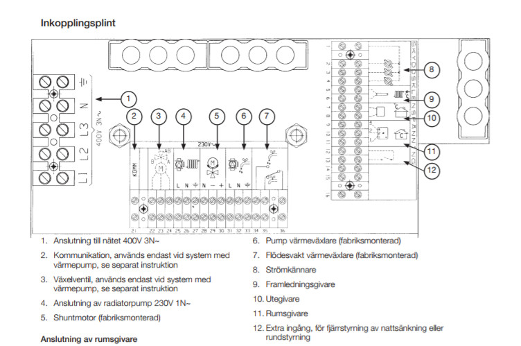

Det är cirka 10m nya rör jag monterat och ganska många lödda böjar så jag provtryckte alla rör till 2,5 bar med vatten. Allt var tätt förutom vid packningen mellan panna och shunt men där räckte det med att efterdra skruvarna.
När det gäller styrning så är tanken att vi ska köra med både utom- och inomhusgivare. Inomhusgivaren fick jag dock inte med så jag ska prova att snickra ihop en egen. Den man kan köpa från CTC kostar nästan 800kr och verkar bara vara ett NTC-motstånd, en lysdiod och några meter kabel med fyra ledare. Jag tror det är 22kOhm NTC-motstånd så jag ska prova med ett sånt och se vad pannan läser för temperatur.

Jag är också inne på styrningen. Jag ska med montera en inomhusgivare, är det den man kan koppla till någon kontroll inne i huset så man kan ändra värmen? Eller behövs det på en. automatisk shunt? Gjorde en tråd nyligen här på forumet.
Nja, innegivaren (även kallad rumsgivare) består bara av en temperatursensor och en lysdiod. Inkopplingen görs med tre ledare på skruvplint 9/10/11 så där kan ingen temperaturjustering göras. Plint 12 och 13 är för extern styrning men är bara programmerad att användas för nattsänkning eller rundstyrning (spärr av eleffekt).
Utan att koppla bort eller förbi pannans shuntstyrning så finns det ingen möjlighet att justera temperaturen med ett vred på väggen vad jag kan se. Jag är dock inte elektriker så jag kan ju ha missat något :)

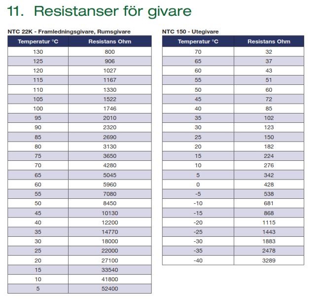

När det gäller inomhusgivaren så prova med att fråga på länken nedan vilket värde den har

Mycket bra forum, gick med där när vi flyttade in i huset och började elda pellets. (y)
Hade tänkt fråga där, men nu råkade jag springa på en PDF med givarvärden från CTC. Rumsgivaren var mycket riktigt en 22k NTC.
