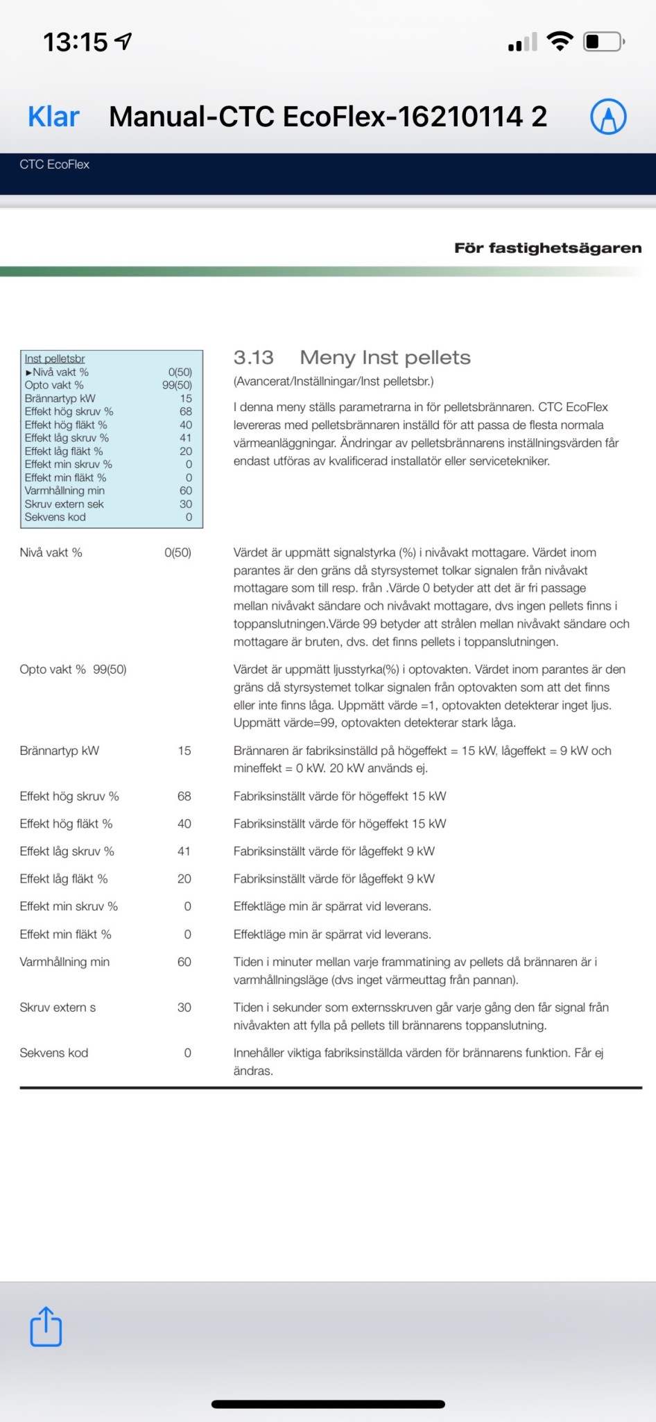

Problemet är sannolikt feljusterad bränsleinmatning, se nedan- det är inte något ni vet någon servicetekniker i Sthlmsområdet och som kan hjälpa oss med? CTC kundtjänst kan inte svara på vem vi ska kontaka eftersom de inte säljer pelletspannor längre. Så dåligt. Hoppas på hjälp här!!
Se nedan från manualen när vi felsökt lite mer
Optovakten har ej indikerat låga under 10 min. i normaldrift (Bränsle har tillförts brännaren).
Kontroll: Kontrollera att optovakten och brännkoppen ej är fyllda med aska och att optovakten ej har överhettats eller är sotig.
Åtgärd: Aska ur brännkoppen, gör rent från flygaska samt torka av optovakten.
Anm: Om optovakten lätt sotar igen beror detta på felaktig injustering. Det troligaste är att bränslematningen är för hög. Servicetekniker bör tillkallas i detta fall.”

Vad har Majbrasa för inställningar för fläkt och skruv?

Hej Så här- samma som fabriksinställningarna
Svensk manual för CTC EcoFlex värmepanna, avsnitt om inställningar för pelletbrännaren.
Optovak värdet avviker. Se även direkt från manualen, bild.
Jag har också gränsvärdet för optovakten på min Ecoflex nedställt lite, från 50 till 10%. Hade problem med att de inte ville detektera start trots att det bevisligen brann. Med 10% har jag aldrig mer haft problem med starterna igen.
