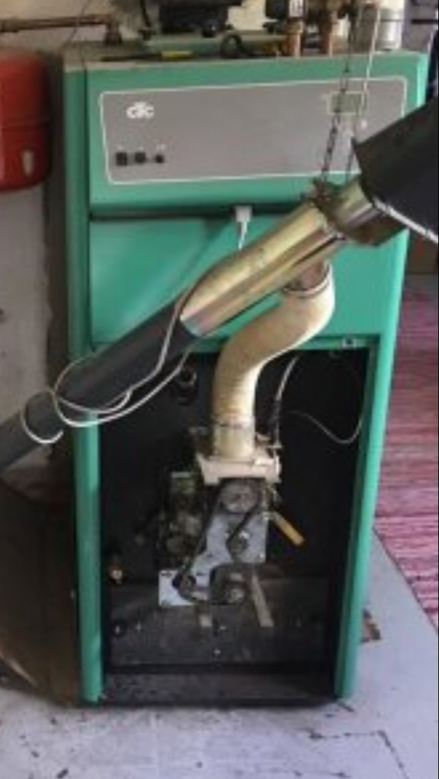

Villken årsmodell är det på din?
Här kommer en bild på min, bilder dock Från förra ägaren.
  • Grön Ecoflex panna med öppen lucka som visar inre komponenter såsom en brännare och kedjedrift.

Min panna är en 2006:a och brännaren har inte uppgraderats till kedja utan den har "version 2" av tappdrift med grövre pinnar.
Min brännare är väldigt glapp i alla glidlager, fläkten skorrar och slussvingarna är halvtaskiga. Jag kommer byta alla 6 glidlager, fläktlager, slussvingar samt rengöra allt grundligt och smörja planetväxellådan till motorn.
Alla delar förutom fläktlager har jag köpt av Löhr Montage (www.lohr.se), dom har väldigt mycket delar till dom här brännarna, speciellt om man tittar i kategorin för Ariterm BeQuem som brännaren egentligen heter. Fläktlager finns tydligen inte som reservdel, men det visade sig vara 626-2Z spårkullager. Cirka 40kr/st och inga större problem att byta om man är lite noggrann.
Jag tycker absolut att du ska kolla hur din slussrotor ser ut. (Du har en helgjuten rotor, jag har lösa blad) . Själva vingarna på rotorn ska inte vara trasiga eller allt för böjda. Det kan börja ryka baklänges och stanna om rotorn är dålig.

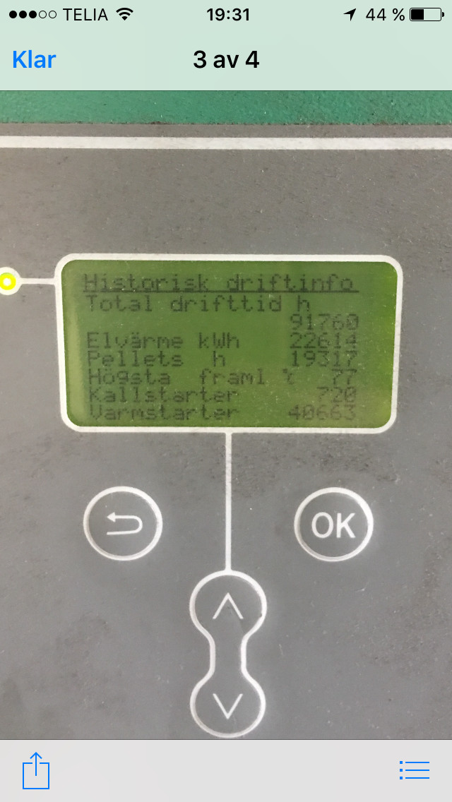

Min panna är med från -06. vad visar din för driftsiffror? Här kommer en bild på mina.

Har ingen aning om hur mycket min panna har gått. Köpte den urkopplad, stående på lastpall hos en värmepumpsfirma. Blir en spännande överraskning när elektrikern varit här och kopplat in elen. :surprised:
