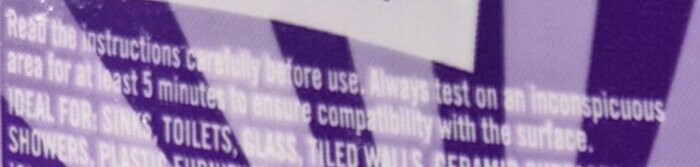

Och som sagt, på trådskaparens flaska:

Det är inte sant, det står inte på min flaska och inte heller på de flaskor som finns på Willys idag. Vi har läst varenda ord med förstoringsglas, på alla sidor. Det står att man inte ska använda det på metall, natursten, textilier och linoleum. Kan etsa metall står det. Inget annat. Jag har lagt in bild på flaskan i tråden så jag förstår inte varför du insisterar på att det står. Det är lögn. Om du har en flaska där det står är jag tacksam om du tar en bild för då är det ju bevis på att vissa flaskor är felmärkta.X xxargs skrev:Den Cillit BANG-flaskan för LIMSCALE & DIRT typiskt tänk för badrum har varning för användning mot etsad/matt glas (också mot granit, koppar/mässing,zink, linoleium, textiler) på sin etikett, förvisso så liten text att man nästa behöver lupp för att läsa det - men varningen finns där och aktuella flaskan är typ 4 år gammal i mitt fall - så eventuell varning mot etsad/matt glas är inget som kommit på etiketten nyligen...

Många svar i den här tråden verkar bara gå ut på att inte vilja förstå att det inte står på flaskan.
