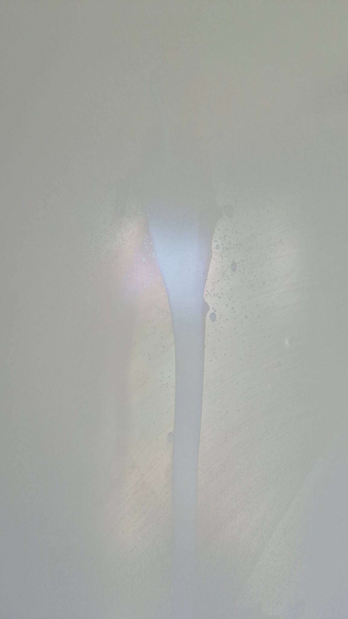

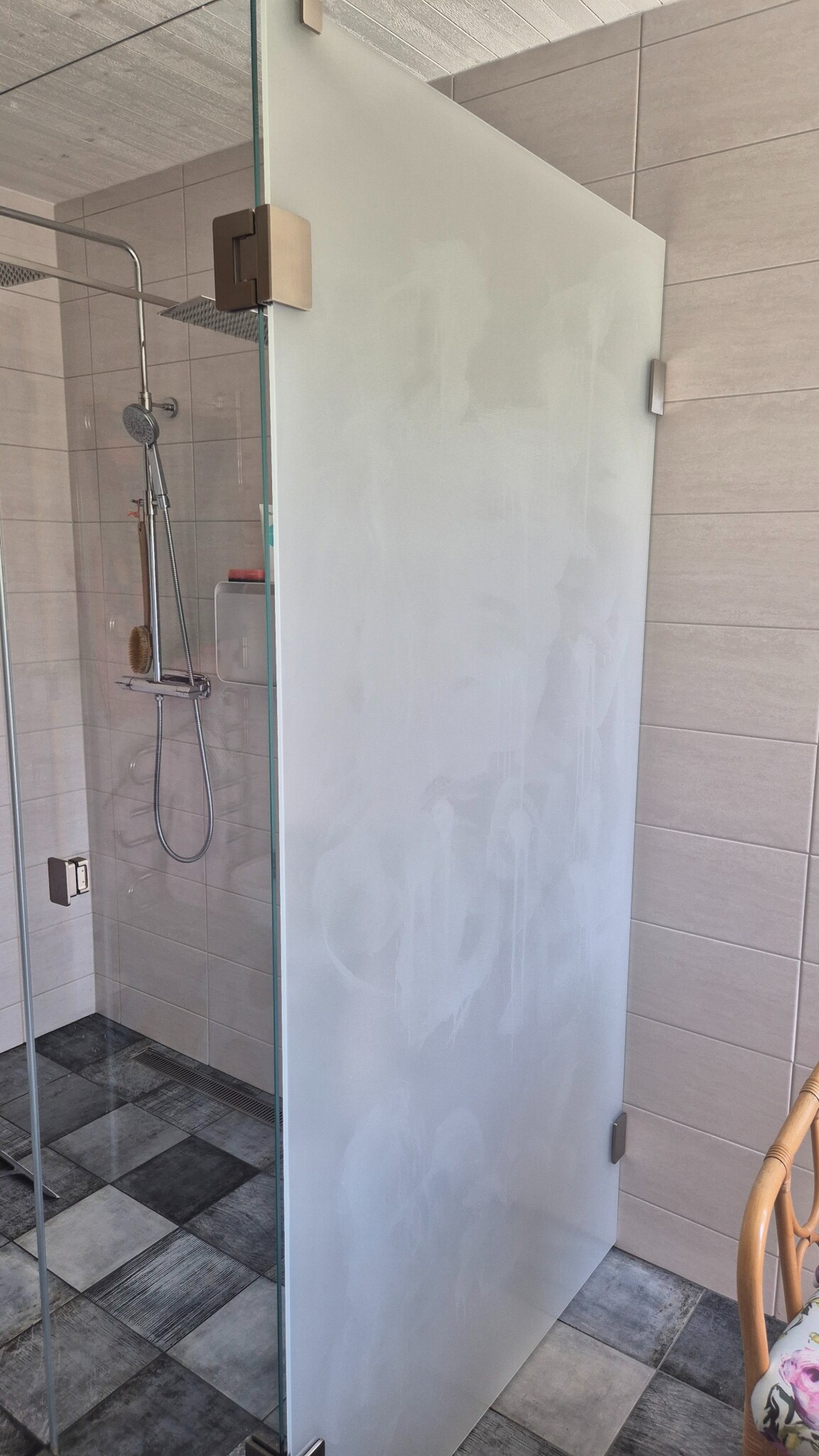

Jag tog Cillit Bang på vår duschvägg eftersom det står på flaskan att det funkar på glasvägg. Det står inte att det måste vara en klar glasvägg. Vår vägg är frostad. Hela väggen blev helt förstörd, flammig, skiftar i olika färger, rännilar. Helt katastrof.
Jag googlade sen och hittade på andra sidor att det inte ska användas på frostat glas. Men Cillit Bang har ingen information och det går heller inte att komma i kontakt med dem. De svarar inte i telefon, man hamnar på vänt och de ringer inte upp och de svarar inte på mail, trots flera försök. En ny vägg kostar 9.000 kr så det är verkligen en dyrköpt erfarenhet.

Cillit Bang är bara ett samlingsnamn för en mängd olika produkter avsett för olika ändamål. Vilken sort av Cillit Bang använde du?
Exempel på texten från Cillit Bang Universal: https://www.apohem.se/hushall/rengoringsmedel/cillit-bang-universal-power-cleaner-500-ml
Inte lämpligt för varma ytor och ömtåliga ytor som: -marmor, - mässing, - koppar, - aluminium, - satinerad armatur, - natursten, - zinkpläterad metall, - behandlade trägolv, - etsat/mattglas.
De flesta produkter brukar dessutom ha varning att man alltid ska prova på en mindre yta för att vara säker att den tål medlet, innan man går på för fullt.

Måste vara ömtålig glas om det blir påverkad av syror typisk hushålls-kemikalier för rengöring i badrum - att man har rengöringsprodukter med olika syror i är närmast en nödvändighet i rengöring i badrum för att ta bort kalk.
glas brukar klara sura tvättvätskor betydligt bättre än starkt alkaliska lösningar som klorin och starkare alkaliska tvättlösningar.
nu skall det sägas att för Cillit Bang power cleaner 'limescale & dirt' att man på flaskan anger med text att det inte får använda medlet mot marmor, sten, mässing, koppar, zinkytor och ytor av etsat/matt glas
Det beror på att etsad glas har enormt mycket större yta mot luften är en blank klar glasyta (även den reaktionsmässiga ytan sett kemiskt), samt att olika ämnen kommer bli kvar i skrovligheten som inte kan nås med borststrån i senare rengöring och det kommer att bli flammigt förr eller senare ändå.
Glas är inte så kemisk stabil som många kanske tror utan med tid på sig så har den en jonbytande verka med omgivningen - vilket tex. kan göra blank glas blir (permanent) matt efter att ytan har haft ett tunt lager kalk på sig ynder lång tid som diskgods som diskas i hårt vatten en längre tid utan användning av avhärdare, blanka glasytor i duschkabin blir matt i själva glaset av droppar av vatten som lämnat en smula kalk efter sig var gång det torkar upp efter en dusch och sedan vid rengöring har etsat en matt yta i själva glaset även om all kalk är bortskurat med hjälp av olika syror mm.
Med andra ord etsad glasyta som dusch(cabin)vägg är ett dåligt val, särskilt om den matta/etsade sidan är vänd mot den våta sidan - bättre med mjölkfärgad glas där själva glaset är mjölkfärgad eller modell skrovlig glas (modell det som man har som insynskydd genom fönster till tex toalett/badrum) i så fall och att ytan som blir skitig är den plana sidan och skrovligheten mot utsidan som behöver rengöras mer sällan.
Eftersom det med stor sannolikhet står på cillit bang- produkten att produkten du använde inte skall användas mot matt/etsad glas så har du förmodligen inget att hämta i form av ersättning av den skadade glaset - utan skadan beror på ignorans från din sida att inte läsa det finstilta på rengöringsmedlet och agera efter det.

Det står inte på flaskan att det inte ska användas på etsat glas. Om det står på flaskorna nu så har de ändrat det. På min flaska står det i alla fall inte.X xxargs skrev:Måste vara ömtålig glas om det blir påverkad av syror typisk hushålls-kemikalier för rengöring i badrum - att man har rengöringsprodukter med olika syror i är närmast en nödvändighet i rengöring i badrum för att ta bort kalk.

Det står inte på min flaska. Jo visst kan man testa men det hade ju ändå blivit förstört eftersom det inte finns någon undanskymd yta.MultiMan skrev:

Men jag har bild på flaskan och det står inte där. Kanske har de uppdaterat på nyare flaskor, i så fall har de väl insett att det var fel att det inte stod. Men det är ju omöjligt att få kontakt med dem.X xxargs skrev:
Jo visserligen men när det står att det kan användas på glas så... Sen förstör ju det i så fall även den ytan och det ser inte heller så kul ut. Men det klart att det inte är samma katastrof.F Festlund skrev:

Efter att det blev så förstört googlade jag på andra försäljningsställen och där verkade det finnas information om att man inte ska använda det på matt glas. Jag köpte flaskan på Willys och på den finns det ingen sådan information.B Bästerortarn skrev:
Kanske en helt tokig tanke, men funderar på om det rättar till sig med upprepade behandlingar?
Har en duschvägg i matt aluminium som lätt blir flammig om man inte är noga med att skrubba och skölja ordentligt efter anti-kalkbehandling, men det rättar snabbt till sig med ytterligare en omgång.
