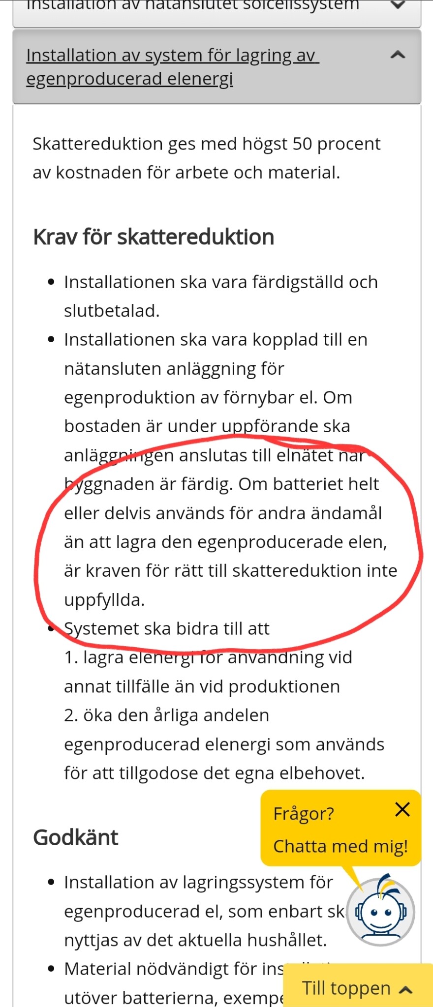

Hoppas ni har koll på SKV senaste förtydligande. Man får inget GT ROT på batteriet om det används till annat än lagring av egenproducerad el.
Ni skriver att man får 48,5% ROT på batteriet.
Var hittar man detta förtydligande på skatteverkets hemsida?
