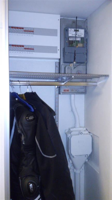

Bättre sent än aldrig. Här kommer bilder på det färdiga resultatet.
Bytte som sagt centralen till en med automatsäkringar (blev ett gäng säkringar över eftersom huset använder 16 säkringar). Elektrikern delade upp lite blandat på 2 jordfelsbrytare.
Därefter gipsades taket och de sedan tidigare målade elprylarna målades vita.

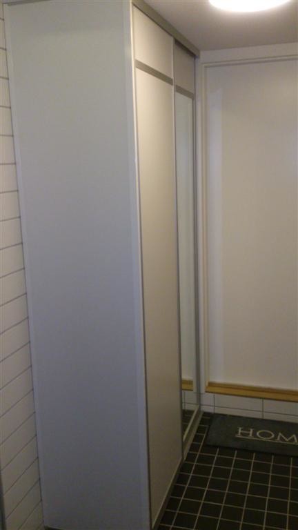

Allt sitter inne i en skjutdörrsgarderob.

Ser snyggt och prydligt av de lilla vi ser av centralen
Eaton? Garo? Säkringar?
Finns det Central schema?
Tycker du har gjort en prydlig montering av hatthylla och skåpet.
Dvs man kan kroka av hyllplanet smidigt för att komma åt bättre och även kunna skruva av locket till försäkringslådan.

Apropå bilden: Hur OK är det egentligen att ha brännbart material, såsom kläder, i ett skåp som innehåller en elcentral? Även när centralerna inte är inbyggda så är ju de flesta lägehhetshallar gjorda så att hatthylla/klädhängare finns bara decimeter från proppskåpet: Det är väl inte heller optimalt ur brandsäkerhetssynpunkt?

Håller med om att man kan tycka placeringen proppskåp hatthylla är lite tokig.Asgarvad skrev:Apropå bilden: Hur OK är det egentligen att ha brännbart material, såsom kläder, i ett skåp som innehåller en elcentral? Även när centralerna inte är inbyggda så är ju de flesta lägehhetshallar gjorda så att hatthylla/klädhängare finns bara decimeter från proppskåpet: Det är väl inte heller optimalt ur brandsäkerhetssynpunkt?
men den är vanlig, så det är troligtvis inga större problem.
Gäller att glasen är hela och sitter kvar på DZ propphuvarna.
Angående den inbyggda centralen.
Det ser lite trångt ut att öppna mätartavlan vid fel, men hatthyllan kanske går att ta lös enkelt.
Snygg lösning iaf.
