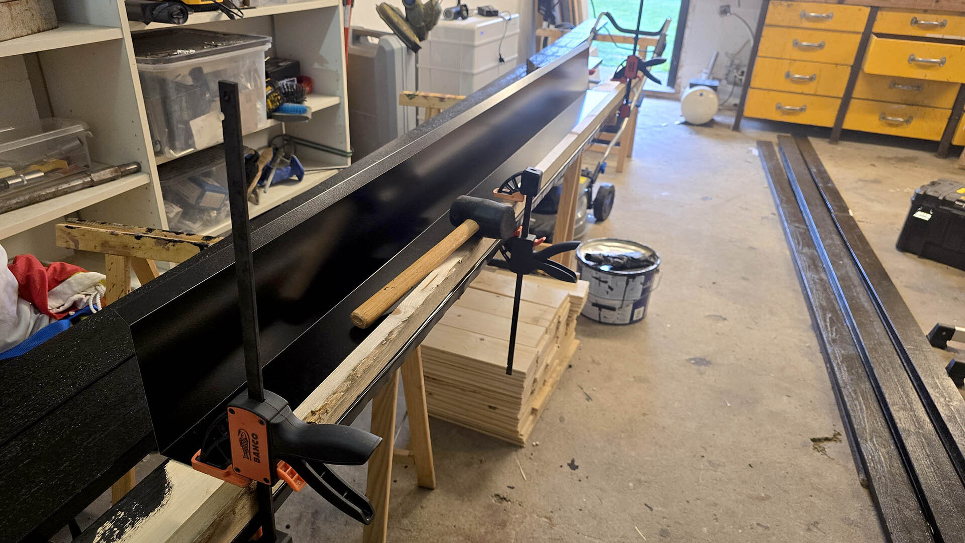

Sagt och gjort! Arbetet har gått långsamt - utspritt på kvällar och någon helgdag - men om man lägger ihop det så handlar det nog bara om tre dagars jobb totalt.ulfben skrev:

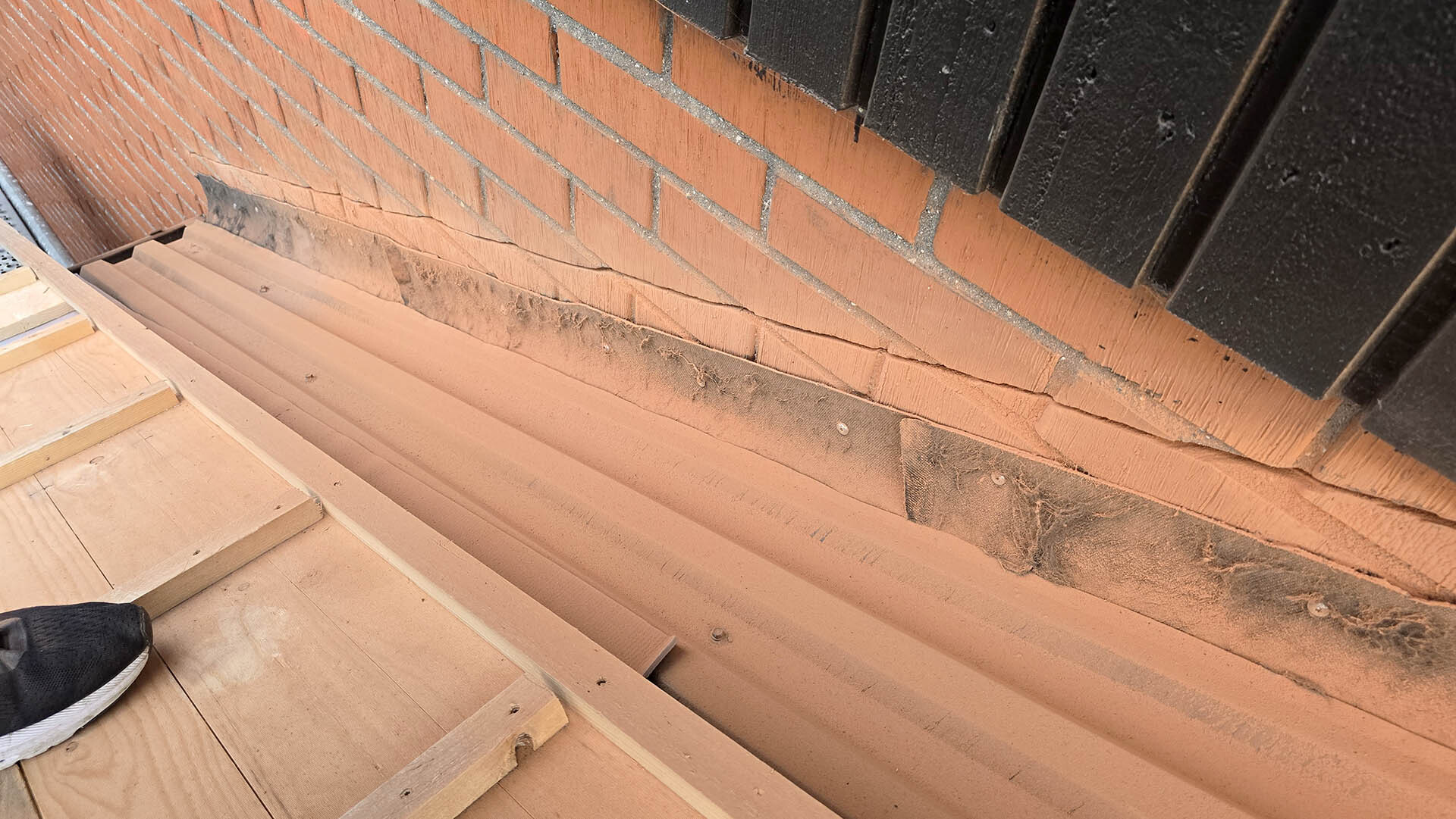

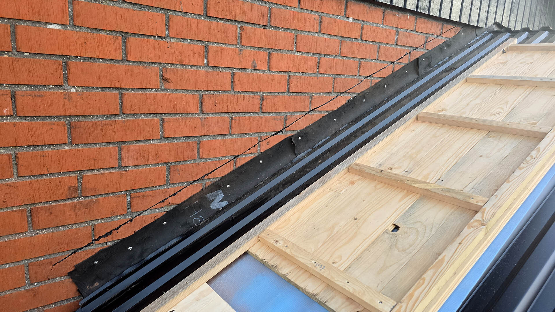

Först ut: bocka en läpp på ståndarplåten, så den kunde fräsas in i teglet.
Rita linje: check.

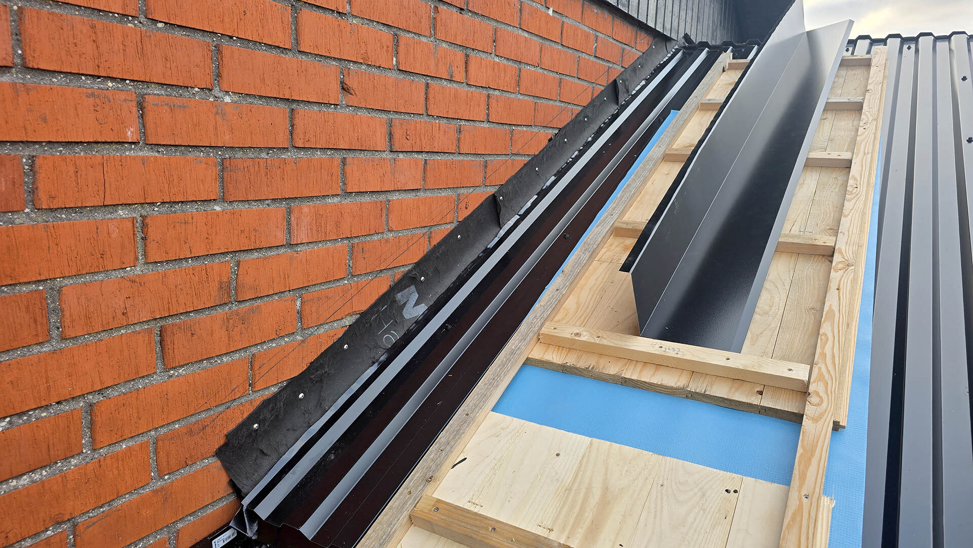

Fram med kapskivan och förstöra huset 😰

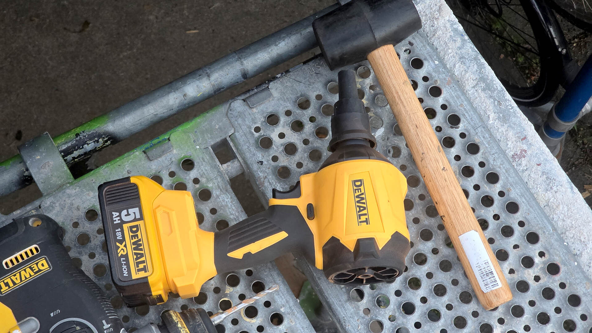

Blåsa rent med min 350-kronors "DeWalt" turbojet, fulimporterad från den stora fabriken i öst. (billig men den blåser som satan - vad mer kan man begära?)
Fyll spåret med klegg:
Tröck dit, plugga och skruva. Grina en skvätt för att jag inte såg den utskjutande tegelstenen innan jag kapade plåtarna. Om jag lagt överlappet längre ner kunde jag svalt höjdskillnaden...

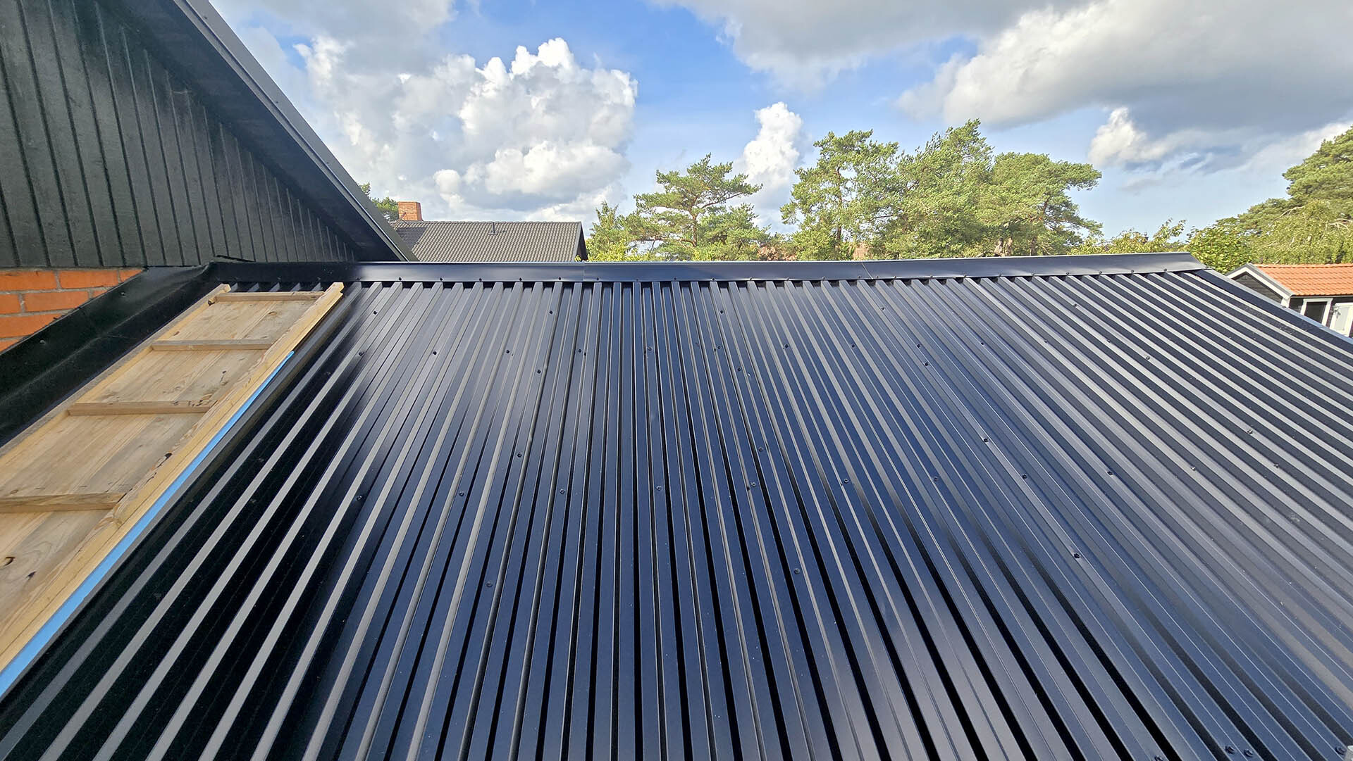

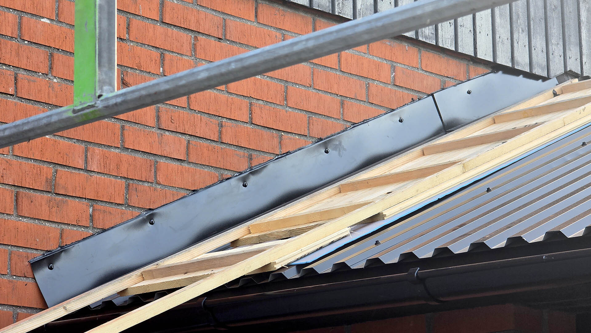

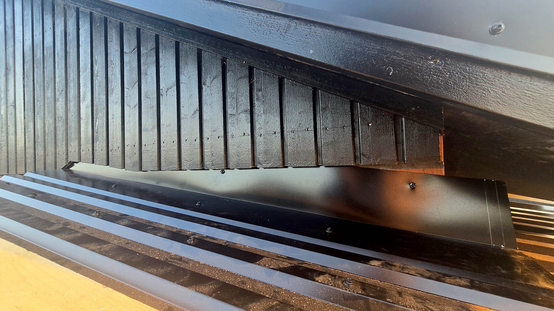

Fortsätt på andra sidan nock. Samma mål, andra pyssel. Ville inte plocka ner panelen, så jag fick skräddarsy plåten lite för att kunna pilla upp den bakom brädorna så högt som spikraden tillät.
(jJa, jag lät plåten sticka långt utanför hörnet på muren. Ingen kommer se det, och jag inbillar mig att det är bra att vattnet verkligen leds förbi, med tanke på hur klen lutningen är.)

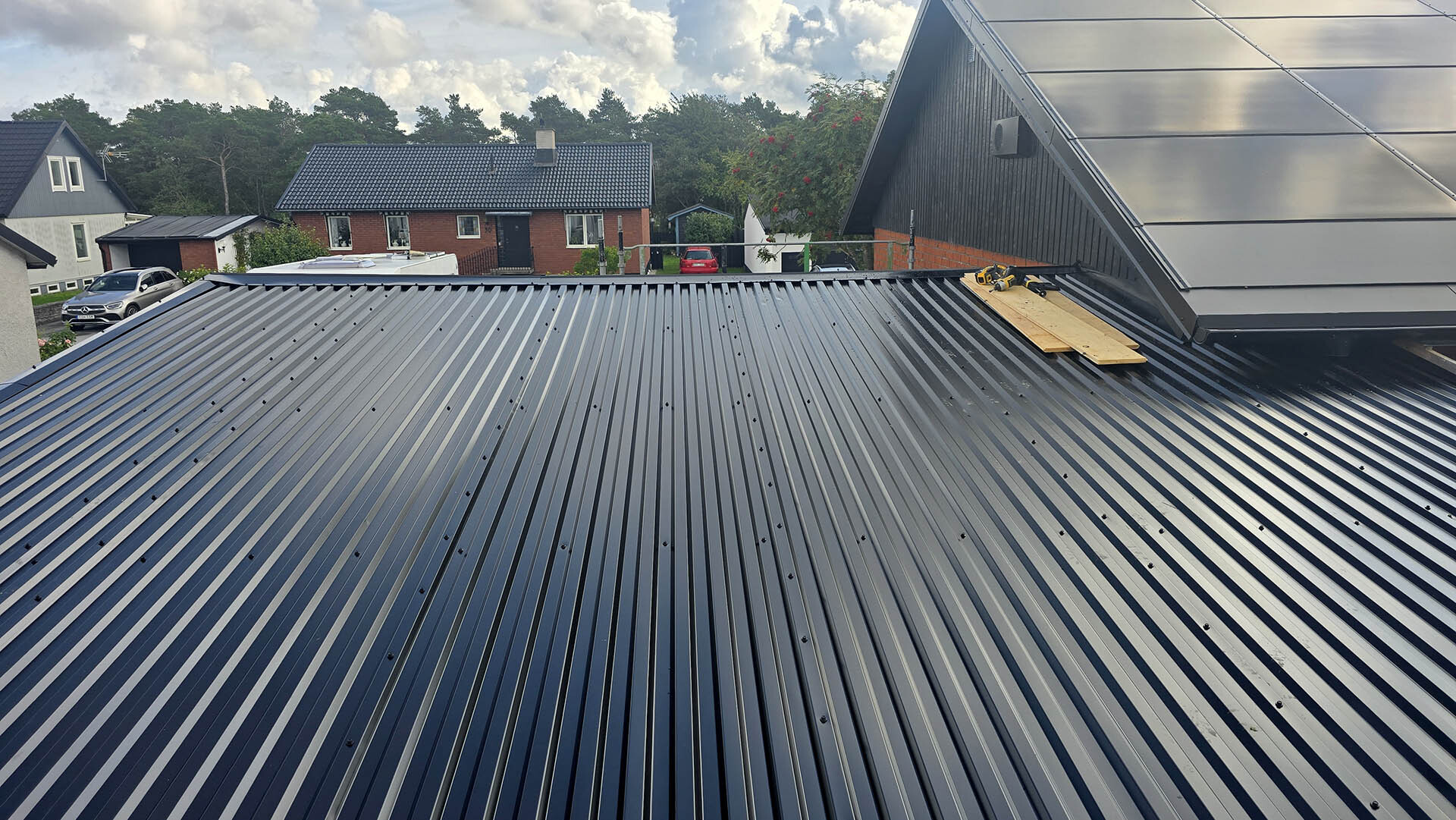

Tyvärr inga foton på när vindskivorna och vindskiveplåten kom på plats - men det gjorde de! Och sen var det bara att lägga locket på med nockplåten.

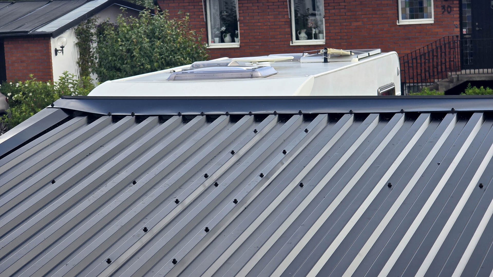

Bjuder först på en detaljbild på det största klyddet:
Ni minns kanske att tegelmuren är en trappa, där vissa “steg” sticker upp högre än råsponten. Resultat: plåten lyfter lite över muren, mot vindskivan. När vindskivan väl var kompromissad och klar så kunde vi tvinga ned plåten lagom och dölja lyftet med vindskiveplåten. Men nockplåten... den var inte lika förlåtande. Därav den vackra, organiska knäcken på slutet.
Men... nu är taket klart! Och ser ser inte helt hopplöst ut.
Lite strögöra kvar: klä in takfötterna igen, lägga tillbaka skärmtaket över altanen, bättra på med plåtfärg vi repat och stött i. Men taket är på plats! 🎉

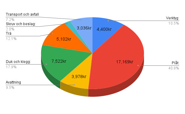

Kan ju vara intressant att rapprtera kostnaderna.
| Verktyg: | 4,400kr | Turbojet, minivinkelslip, dewalt plåtsax, nibbler, plåtsax, falstång, kofot, bits, borr, knivblad etc. |
| Plåt: | 17,169kr | |
| Avattning | 3,978kr | Hängrännor, stuprör, svep, utkastare etc |
| Duk och klegg: | 7,522kr | Haloten Steel, fotplåtsduk, kitt, lim etc |
| Trä | 5,102kr | Ny spont, vindskivor, panel, läkt |
| Skruv och beslag: | 824kr | Rännkrokskruv, fasadplugg, panelskruv, farmarskruv, popnit, etc |
| Transport och avfall | 3,036kr | 2 kubik byggsäck, kranbil för takplåten |
| Färg: | 0 | Fasadfärg hade vi, och plåtfärgen fick vi som kompensation för en transportskada. 👍 |
| Totalt: | 42,031kr | = 667kr/kvm! |
Som ni ser tar jag varje chans i ett projekt att köpa nya verktyg. Man måste ju inte ha en turbojet, en 76 mm vinkelslip eller en plåtsax för skruvdragaren...
...men jag väljer att se verktygen som min lön. 😁
