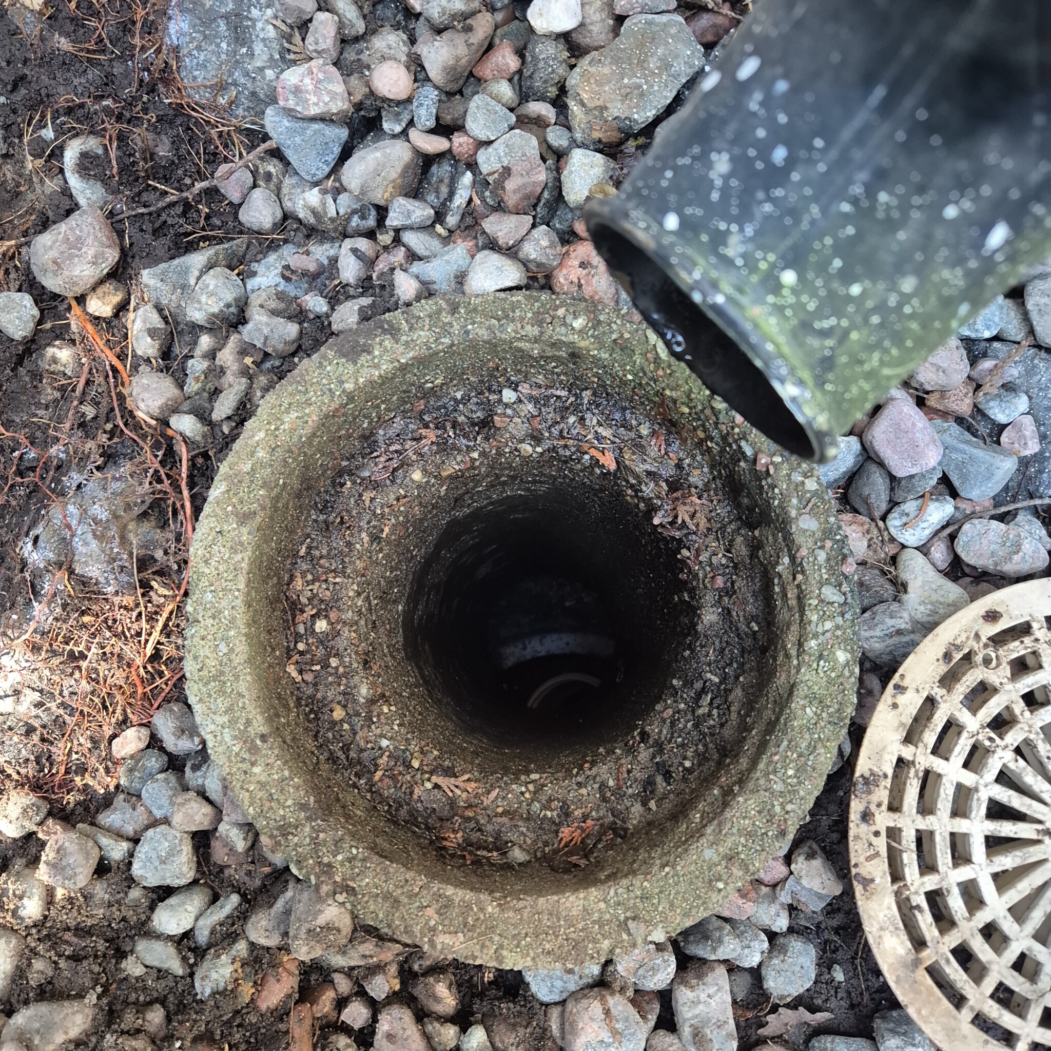

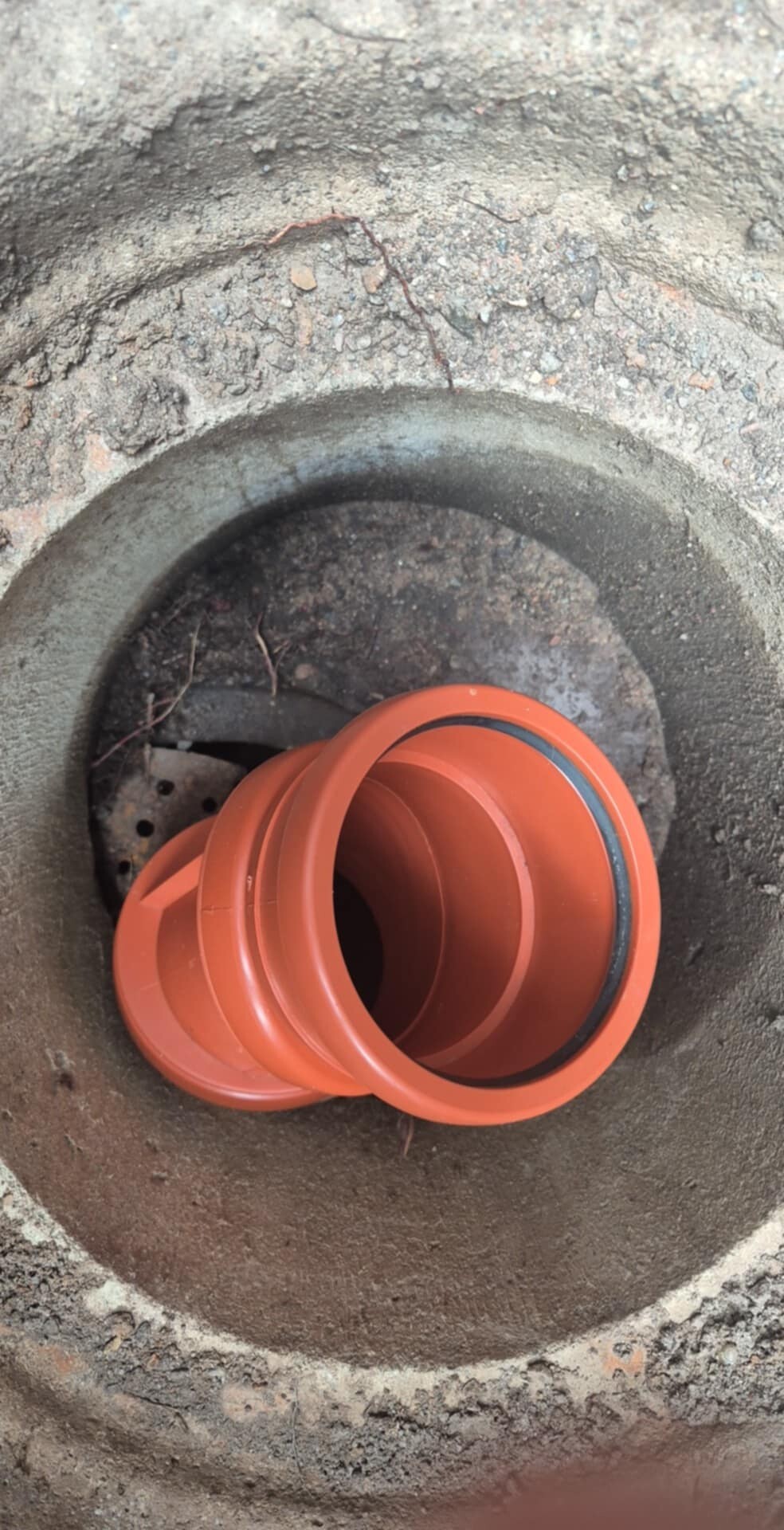

Vi har ett stuprör som går ner från ett garage med platt tak ner i en brunn. Brunnen går ner vid sidan av garageväggen och det har bildats en del bubblor på insidan av en putsad vägg som går mot den här brunnen.
Kikade ner i brunnen i dag och det plaströr som syns på bilderna borde väl vara det som fångar upp regnvatten?
Det sitter ju väldigt snett om man tänker att det ska fånga upp vattnet?
Eller ska regnvattnet inte ner direkt i röret där?
  • Stuprör över en brunn med grus runt, visar ett plaströr placerat snett inuti brunnen.
  • Vy ner i en brunn med snett plaströr som fångar upp regnvatten, sedd från garage med platt tak. Omgivande jord och grus syns i brunnen.

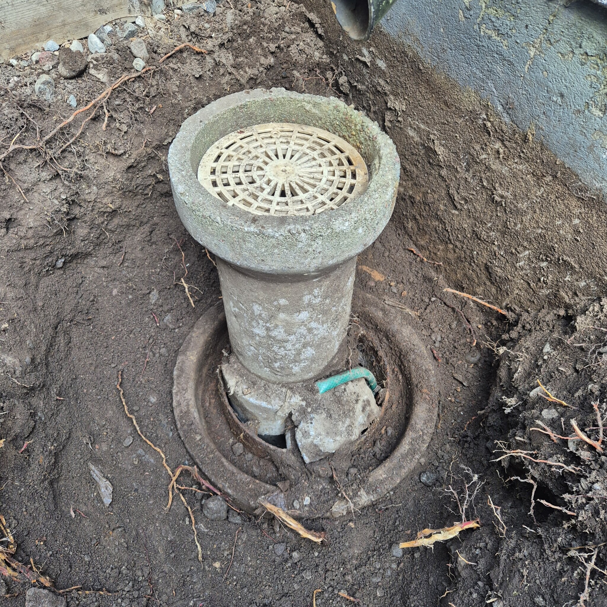

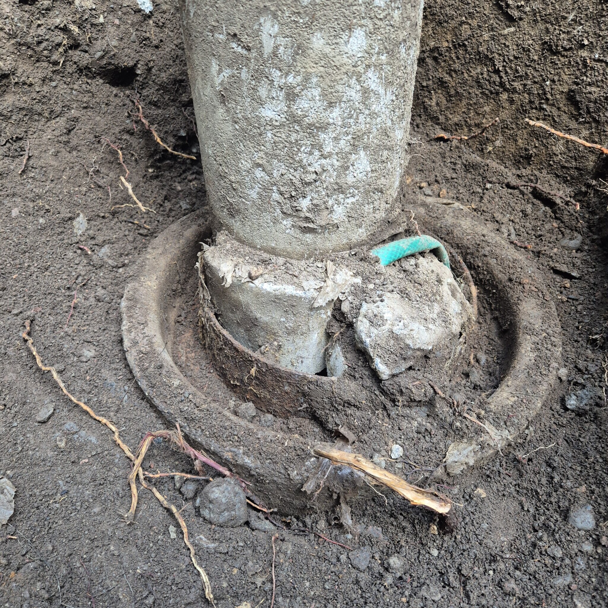

Grävde upp det och det ser ju minst sagt hemmafixat ut.
Det som stabiliserar röret är en sten, en slang och ett trasigt cementrör :)
Ska försöka få tag på ett rör som går att sätta upptill där. Har du koll på vad det kan tänkas heta?
  • Cementrör stabiliserat med sten, slang och trasigt cementrör, grävt upp och omringat av jord. Letar efter ersättningsrör för ovansidan.
  • Ett trasigt cementrör i marken, stabiliserat med en sten och en slang, omgärdat av jord och rötter.

Börja med att rensa röret som sticker upp ur schaktbottnen från allt så står på det. Titta ned i det, kolla att det är tätt och tar emot vatten och har ett utlopp som leder bort vattnet.
Om det fortfarande kan användas. Mät sedan diameter på dess betongmuff så ska det gå att välja ett lämpligt rör på marknaden för att förlänga det upp till markytan. Idag använder man vanliga 110 mm markrör men du kanske vill kunna rensa, beroende på hur det ser ut, t ex om det är ett sandfång.

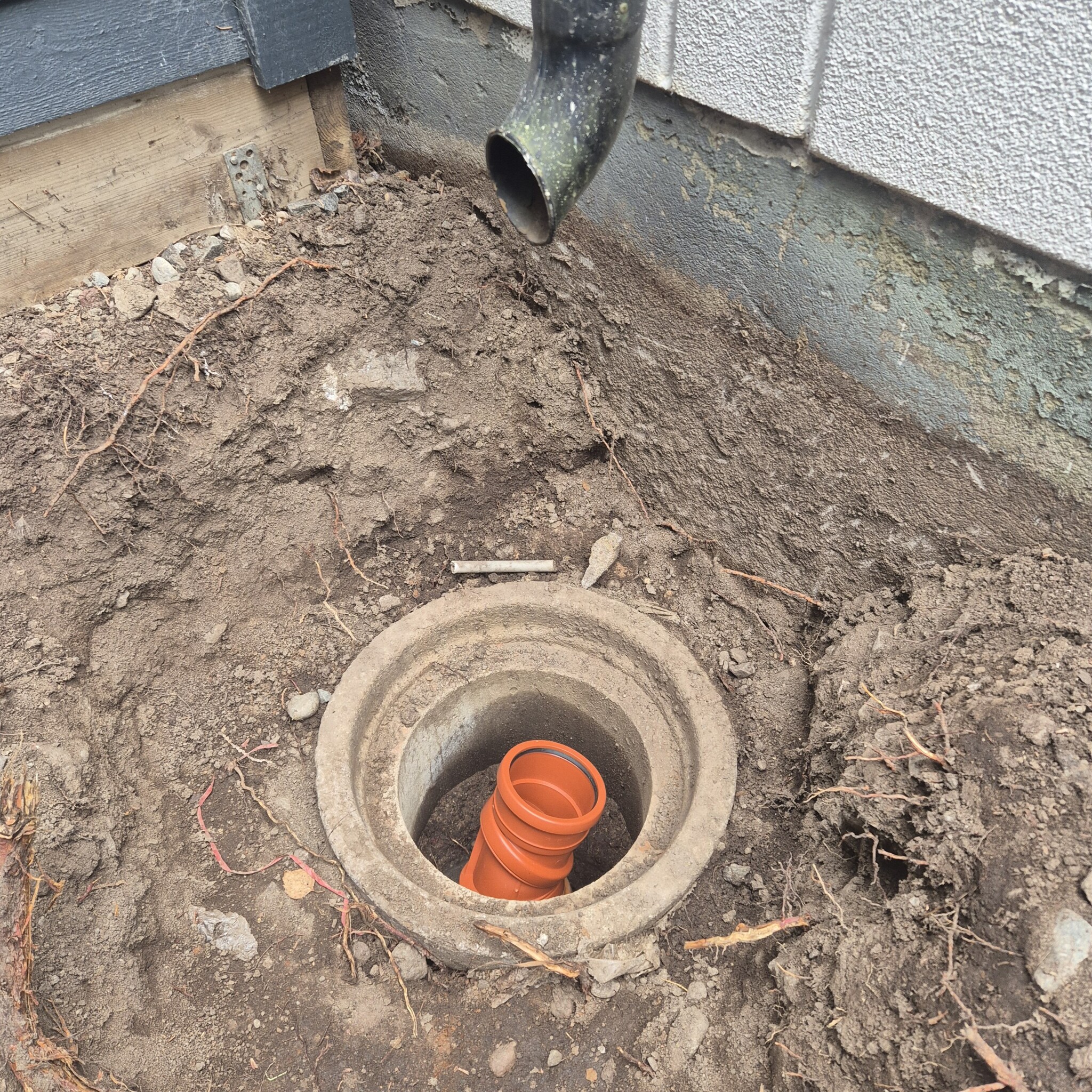

Har kommit så här långt nu.
Skulle vilja dra plaströret hela vägen upp mot stupröret och där sätta en sil.
Kruxet är bara att brunnen är så pass bred så det finns inga kopplingar på byggvaruhus typ Bauhaus. Vill egentligen kunna öppna upp och inspektera istället för att fylla igen.
  • Jordig mark med en brunn där ett orange plaströr sticker upp. Ett stuprör är synligt ovanför, nära en vägg.

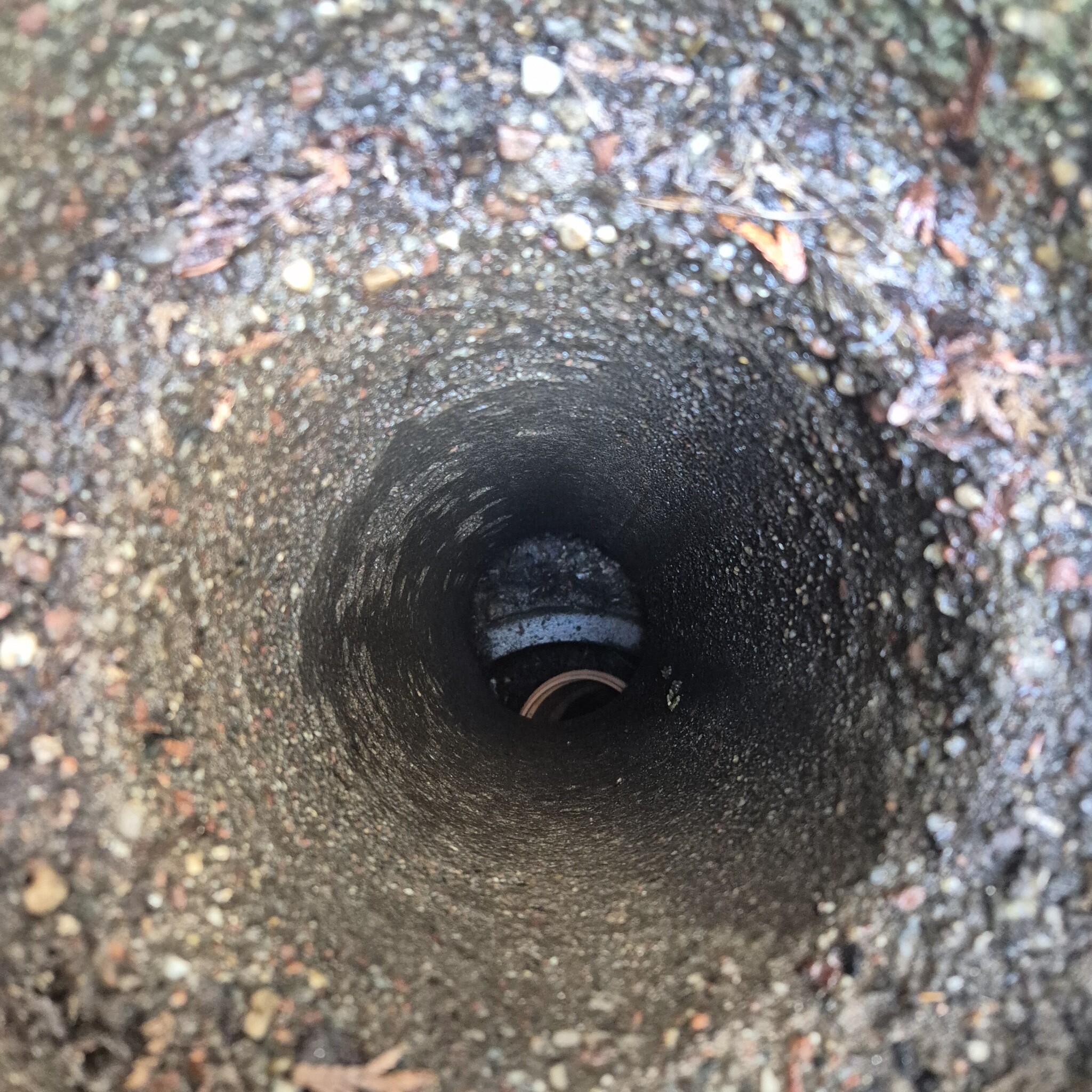

Längst ner i brunnen så ser man att det ligger ett cementrör med gjutjärnslock. Troligtvis så har man någon gång dragit ett plaströr i det gamla cementröret.
  • Cementrör med ett orange plaströr inuti och ett gjutjärnslock längst ner i en brunn.
