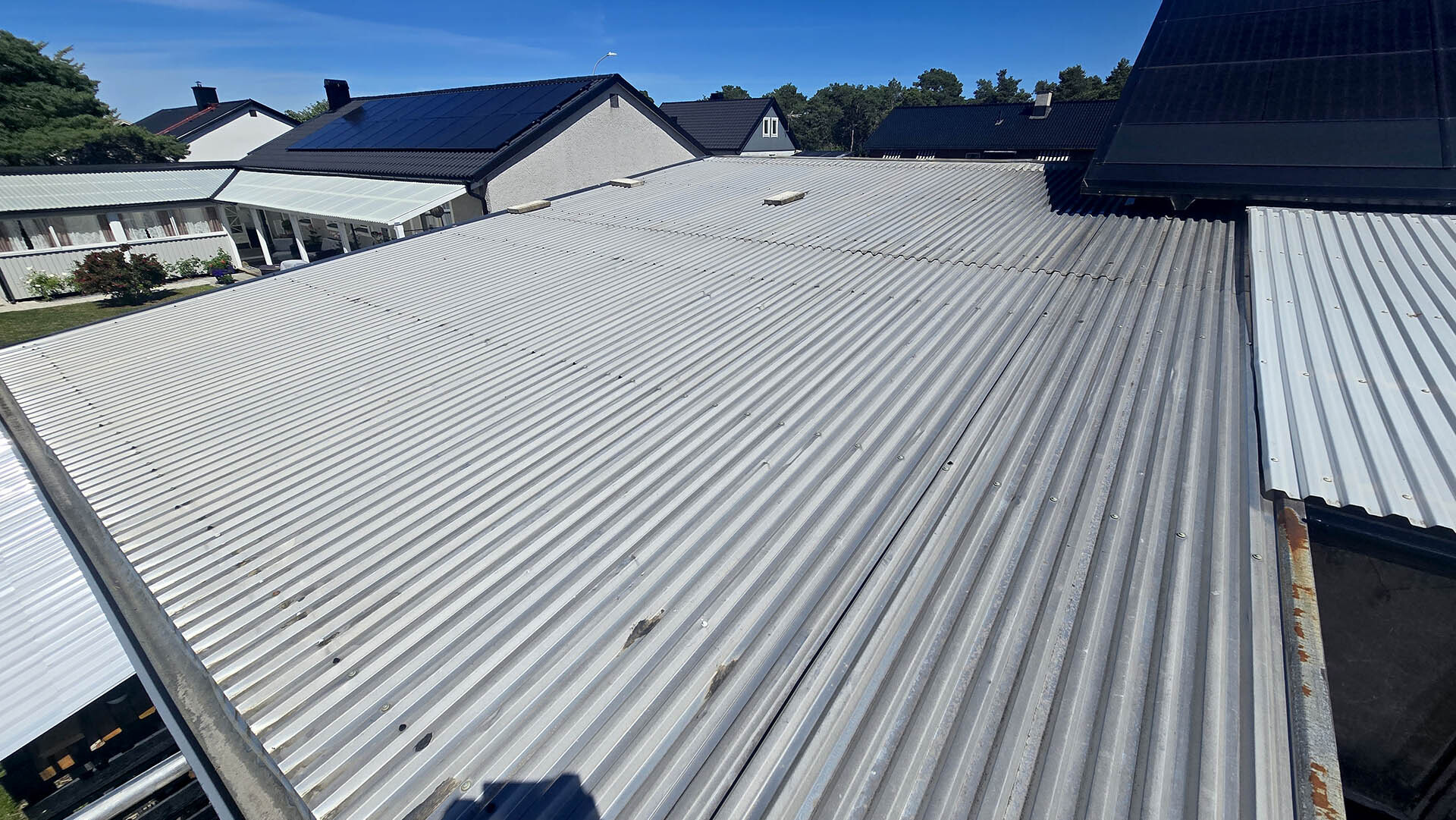

Det handlar om ett tegelgarage med trapetsplåt från 1973 som vi nu byter ut mot ny plåt från Lindab.

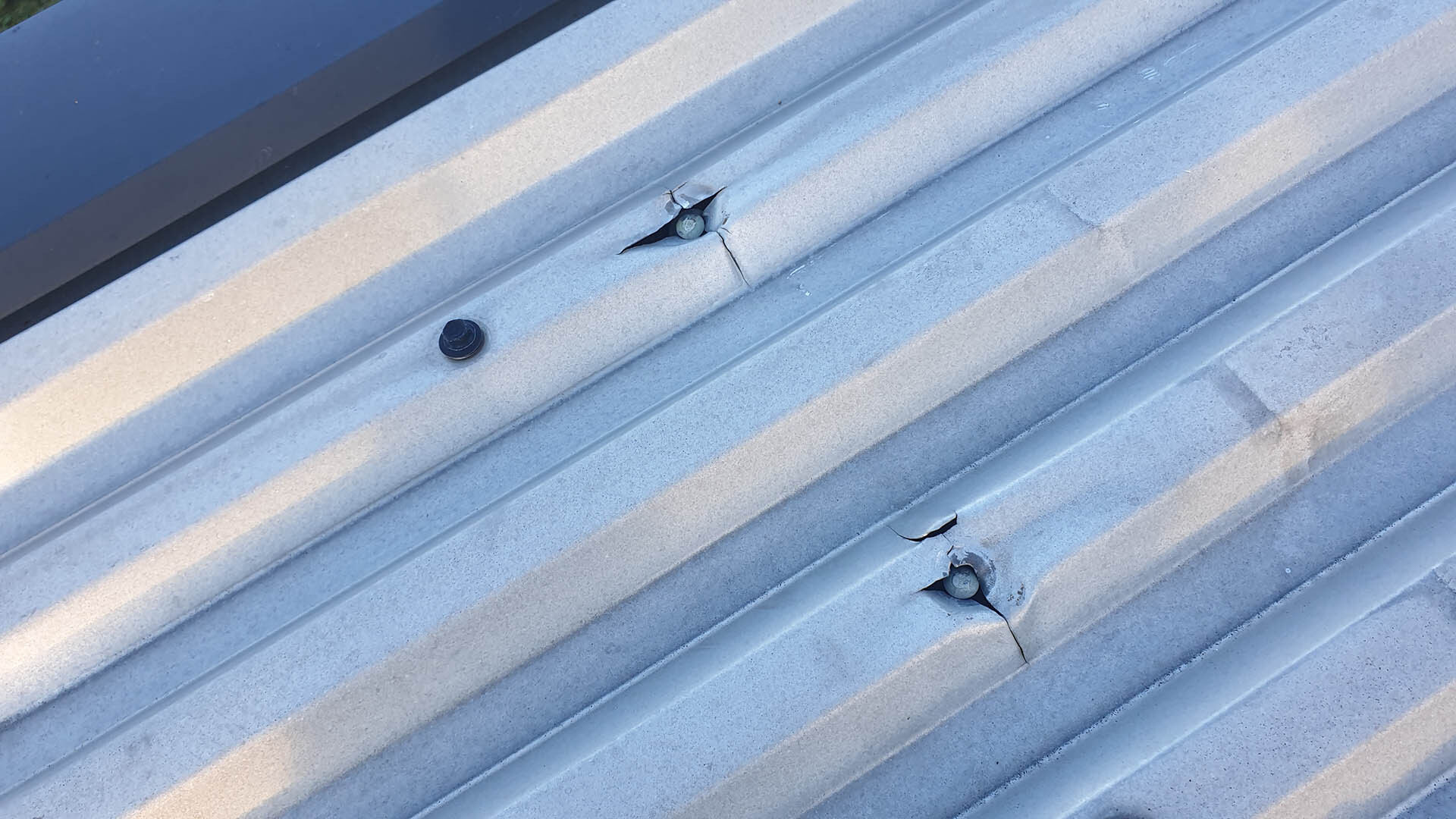

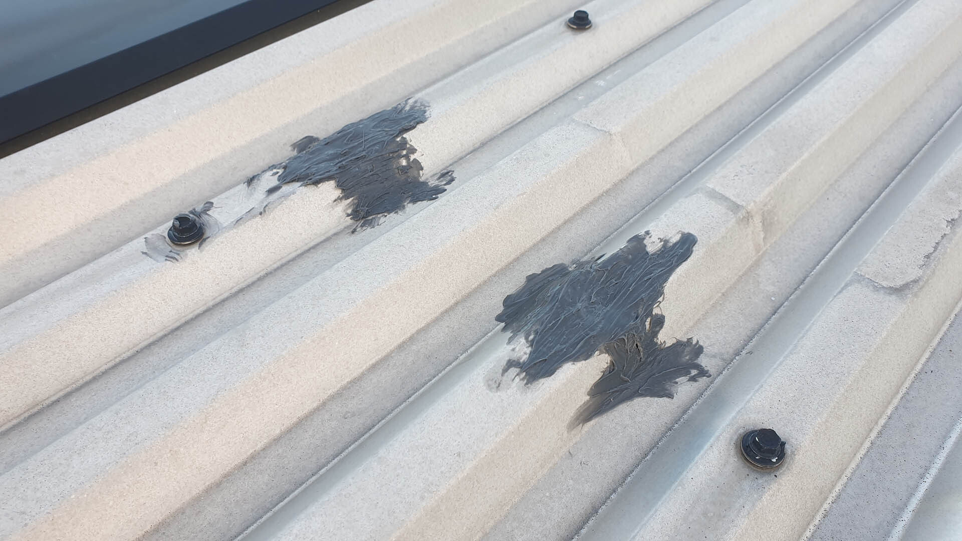

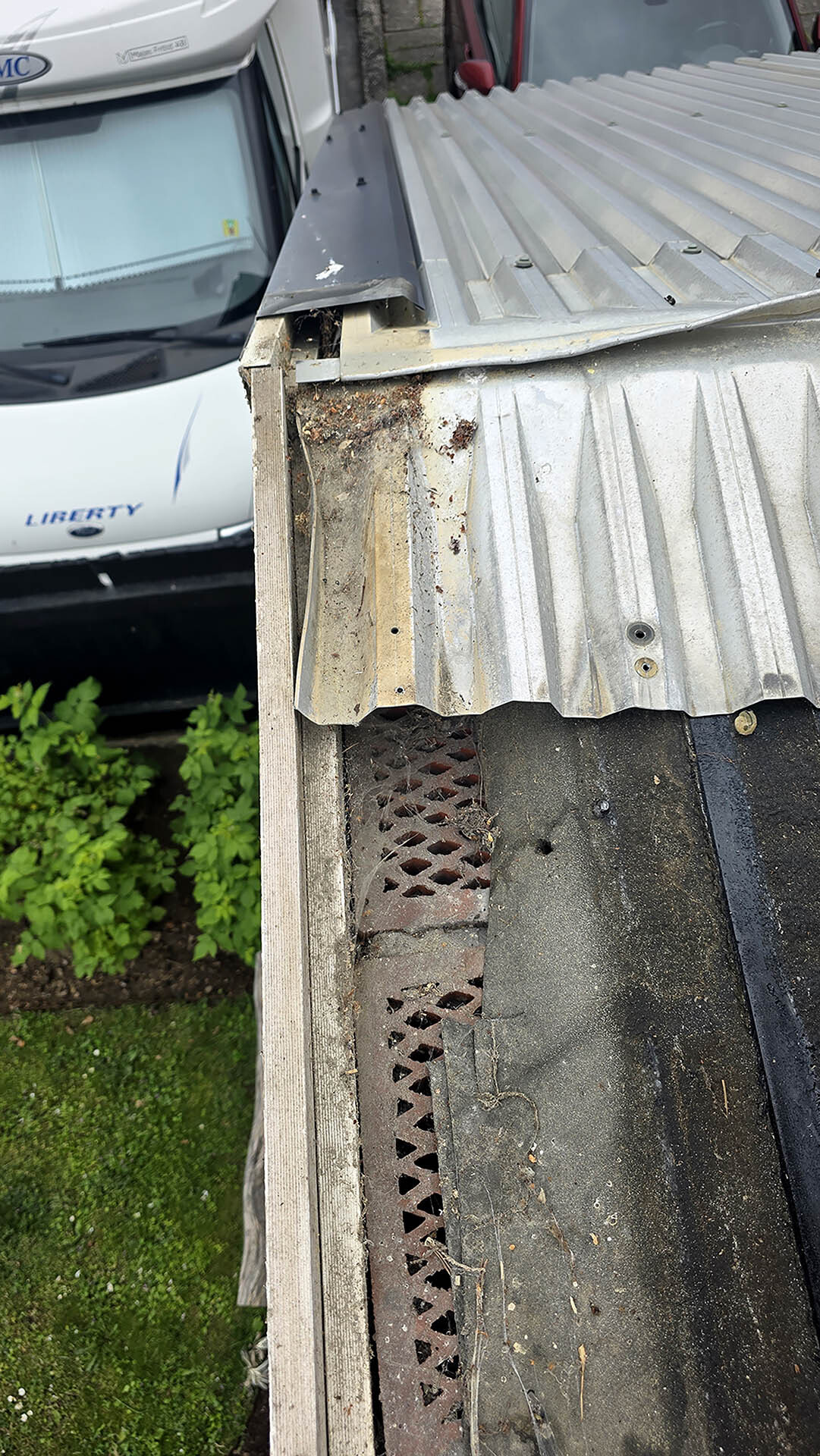

Originalplåten var helt slut - flera stora hål runt gamla spik, och vattenskador i innertaket var ett faktum redan när vi köpte huset (~2021).
Jag har varit uppe varje år och tätat med klegg och satt nya skruv så plåtarna inte skulle flyga iväg.

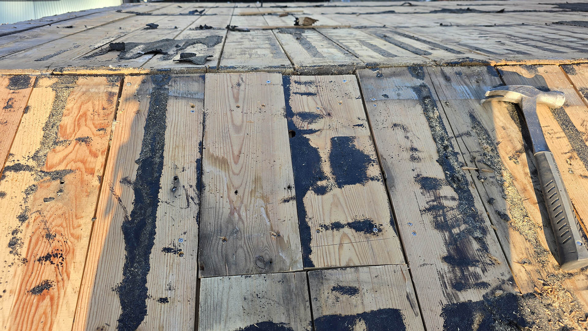

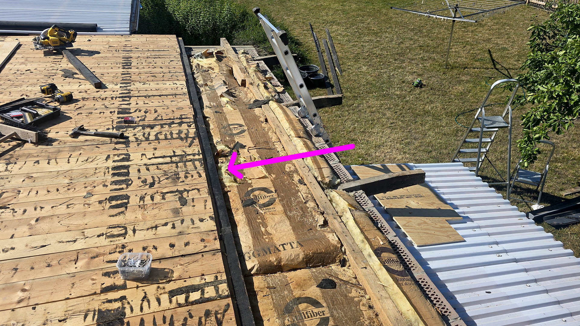

Jag har tagit hem Mataki Steel takduk, takfotsduk, pappspik och klegg. Här är arbetsordningen som jag förstått det:
Jag har också gått över hela yttertaket med hammare och slagit ner gammal pappspik. Allting låter solitt och pappen sitter bra. Fråga: Kan man låta gammal papp ligga kvar och lägga ny takduk ovanpå?

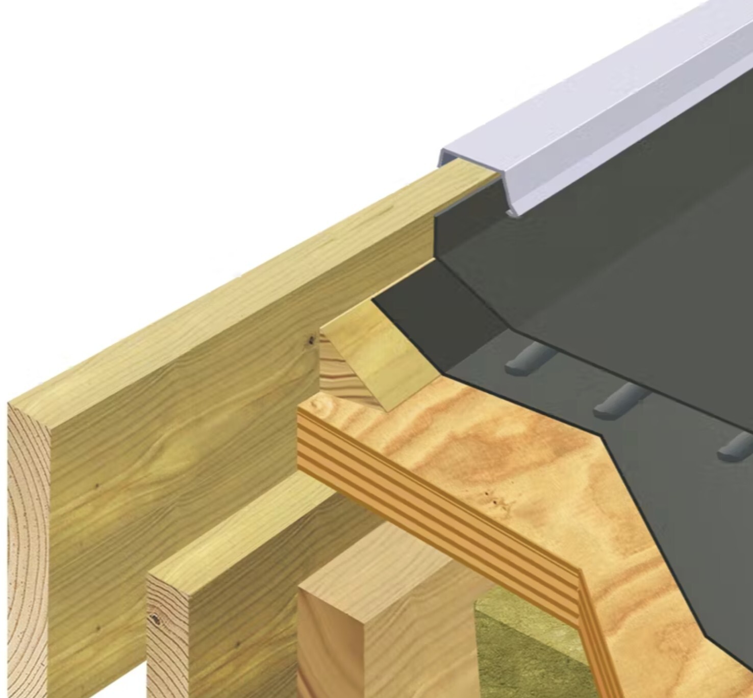

Alla instruktioner jag hittar säger att man bör sätta en trekantslist så pappen kan vikas upp, och vindskivan kan spikas i.
Men vad gör man när det inte finns någon spont att jobba mot?
Ska jag regla ut något där? Lägga en extra skiva? Spika i teglet igen? (Eller bör det vara plugg + skruv i så fall?)

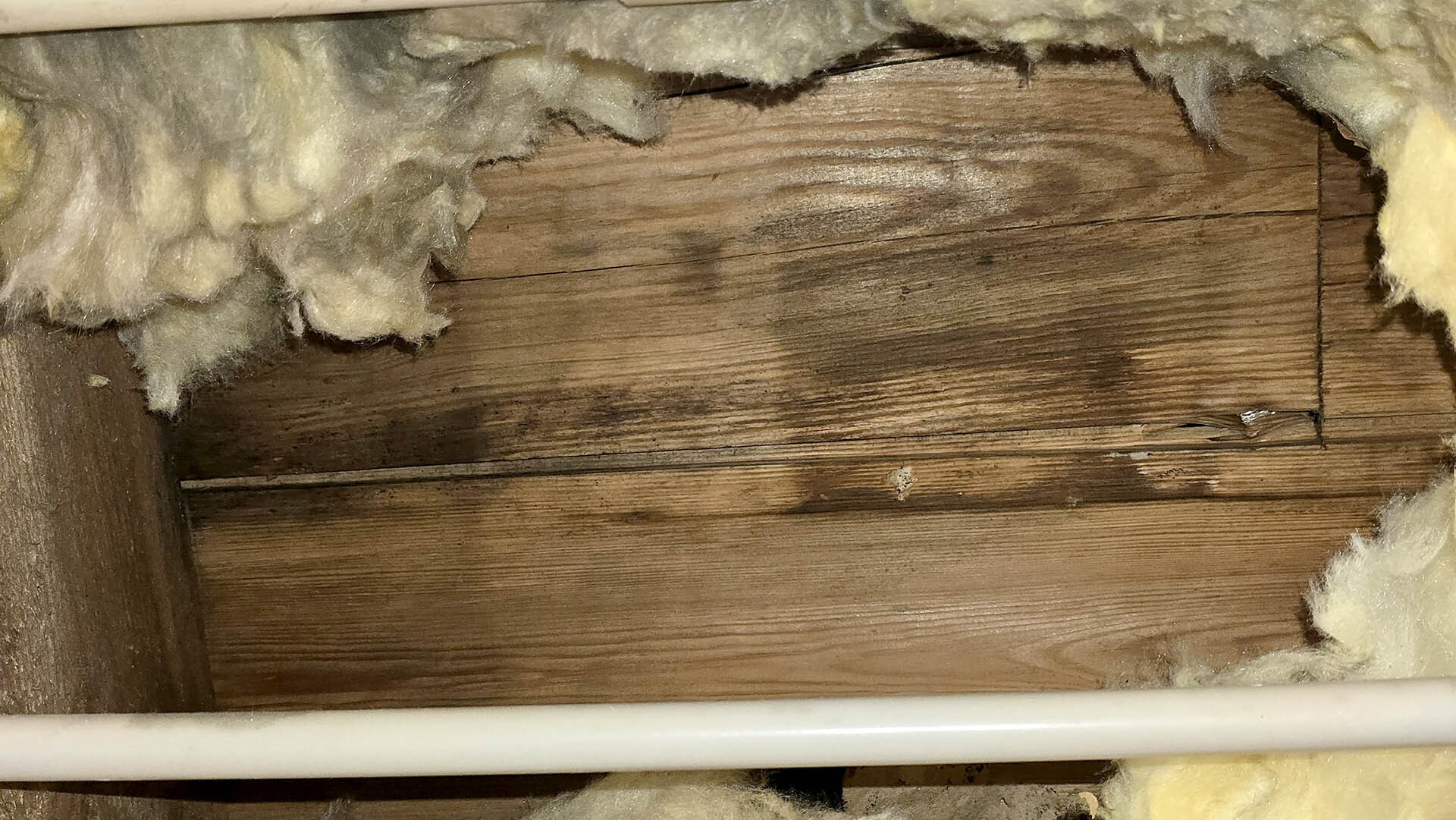

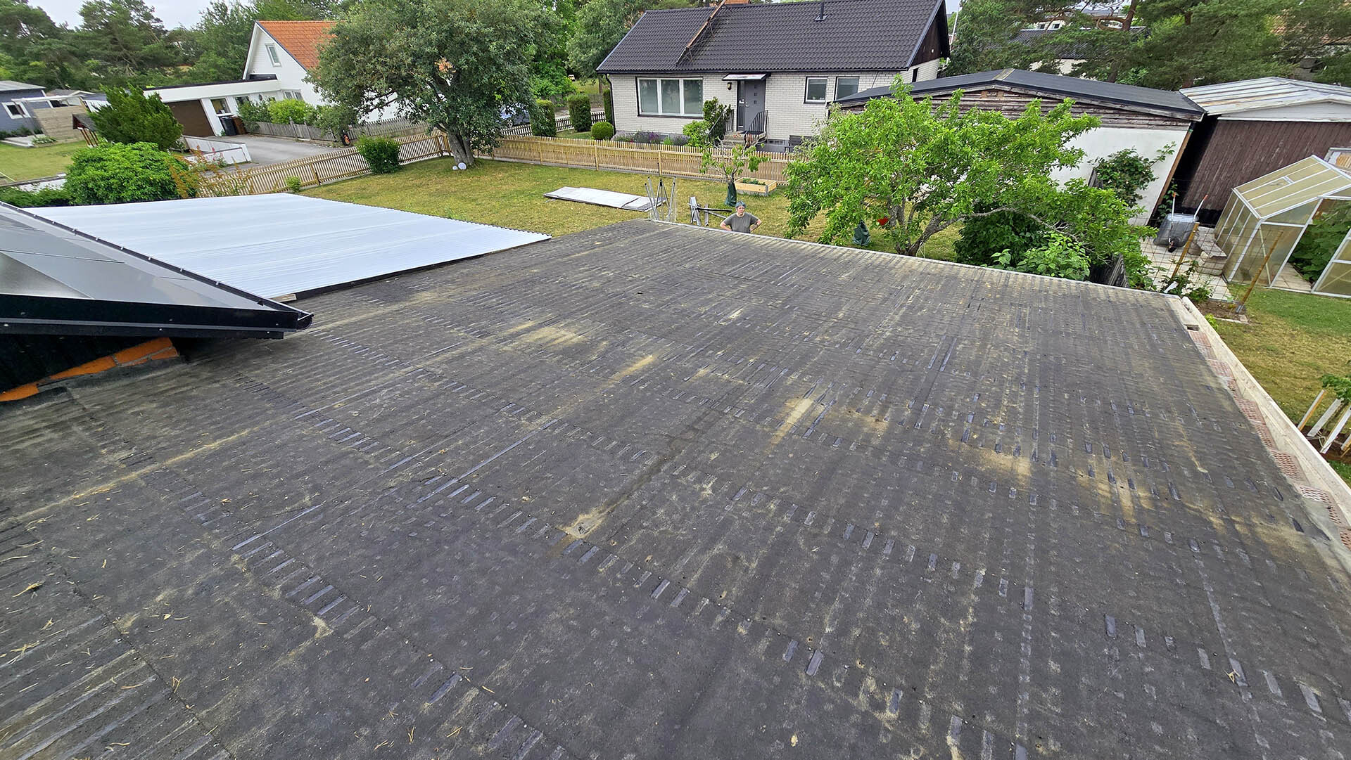

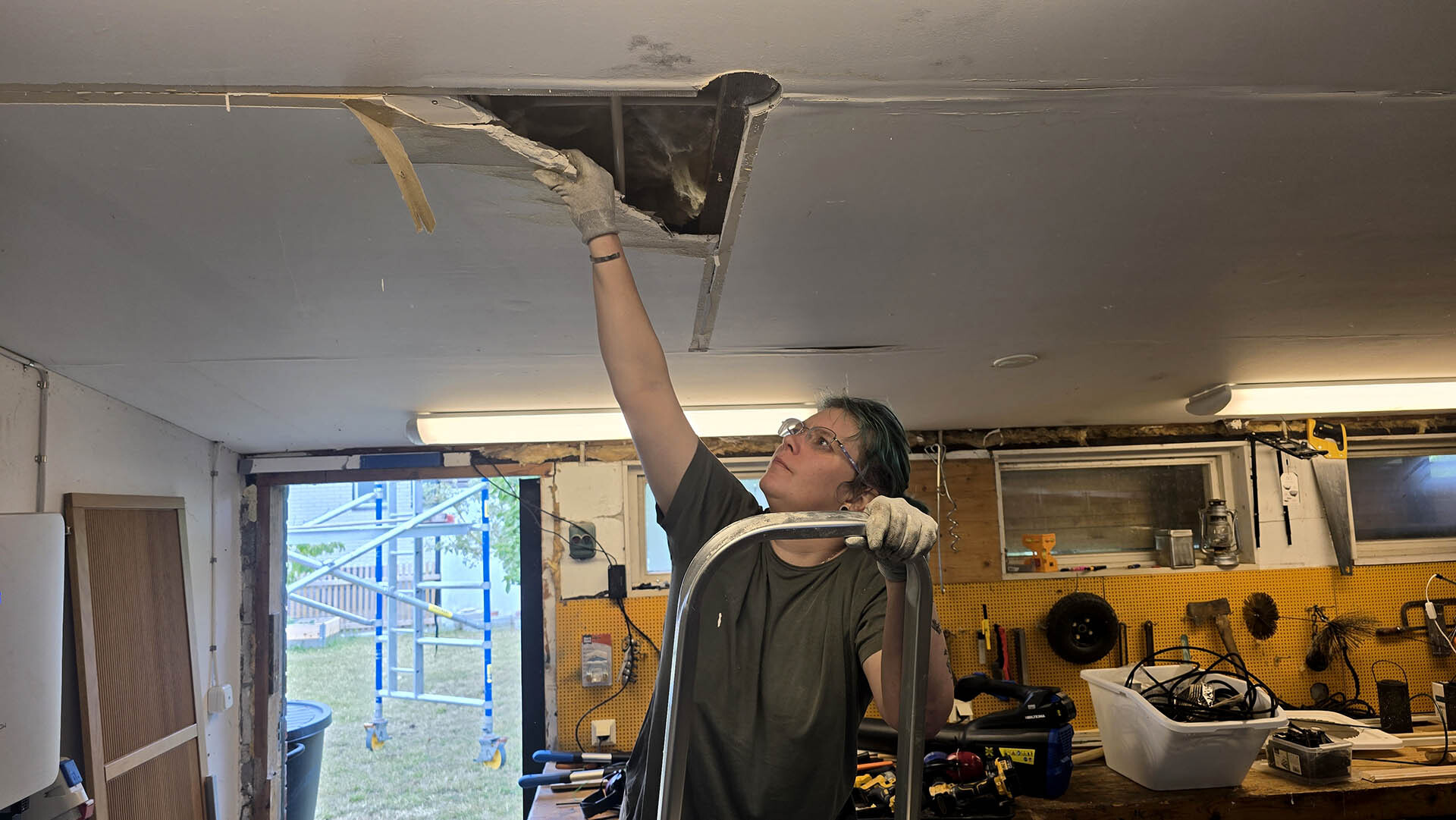

Vi har rivit taket och öppnat några misstänkta fläckar i innertaket. Visade sig att det mest vara gipsskivan som möglat – råspont och isolering är smutsiga men ser friska ut. Takreglarna är opåverkade. Det har uppenbarligen läckt in, men inte stått och pyst i åratal som jag trodde.

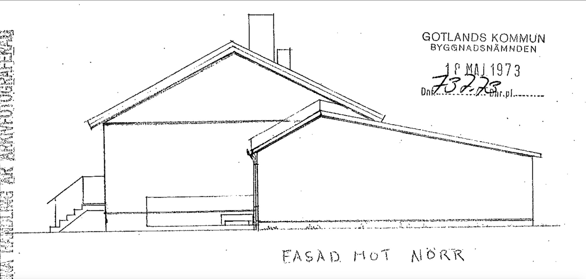

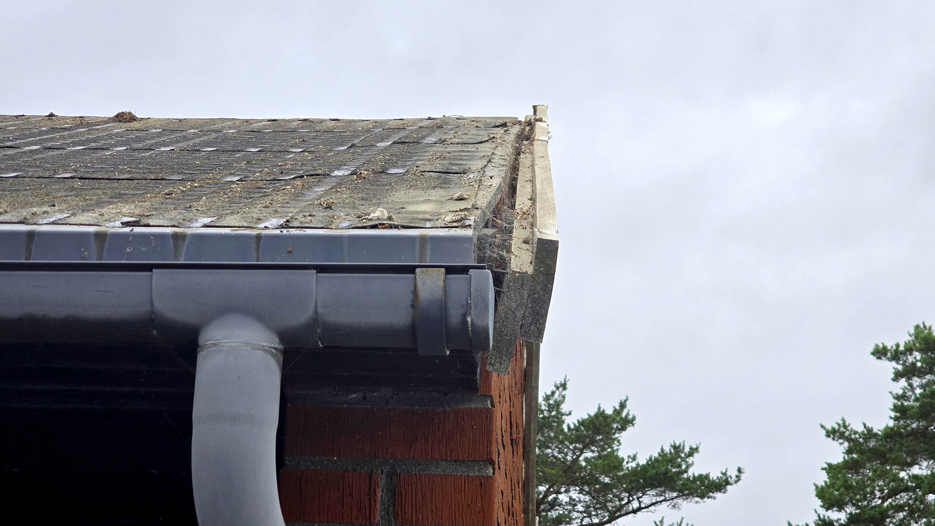

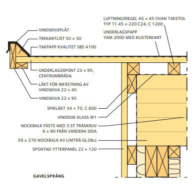

Min stora fundering: vindskivan mot tegelgaveln
Här behöver jag hjälp. På norra gaveln är det ett konstigt avslut: den gamla vindskivan var spikad i teglet, och råsponten slutar innanför tegelväggen. Översta raden tegel ligger bitvis högre än råsponten. Det finns alltså inget underlag för vindskivan, och ingen spont eller papp som går ända ut. Se bilderna:

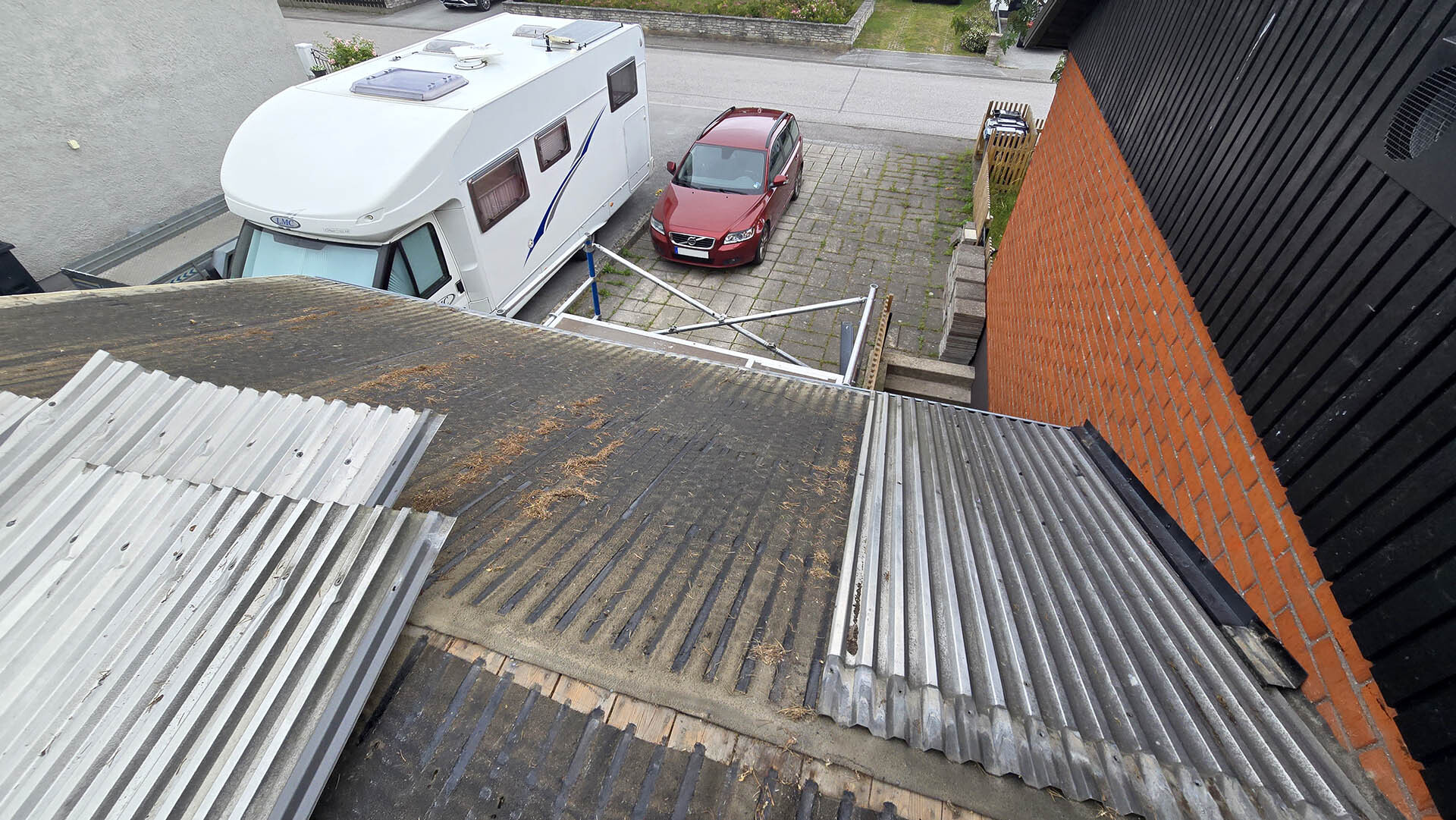

Takfallet på framsidan är lite brantare och den sista biten, ovanför källartrappan, var inte min favorit att försöka pilla loss. Den var märkbart halare än de andra plåtarna och jag kunde inte riktigt nå över hela även om jag rullade upp den från sidan.
Slutade med att jag fick dra de sista spikarna balanserandes på en stege över trappan.
Det här är dumheter. Blir nog tvunget att lösa en ställning för det här utrymmet. Ser inte hur jag ska få upp det nya taket utan att slå ihjäl mig annars.

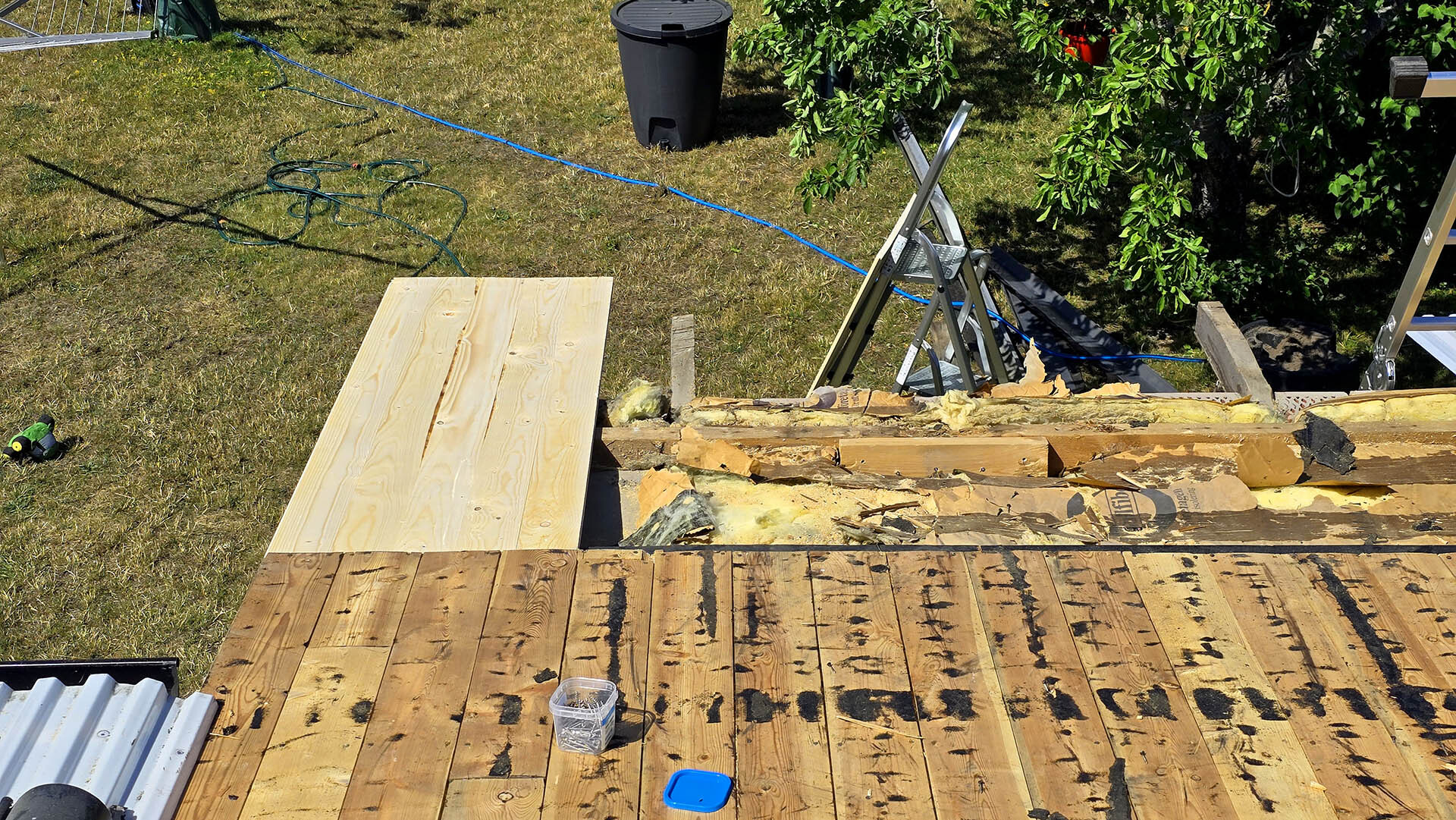

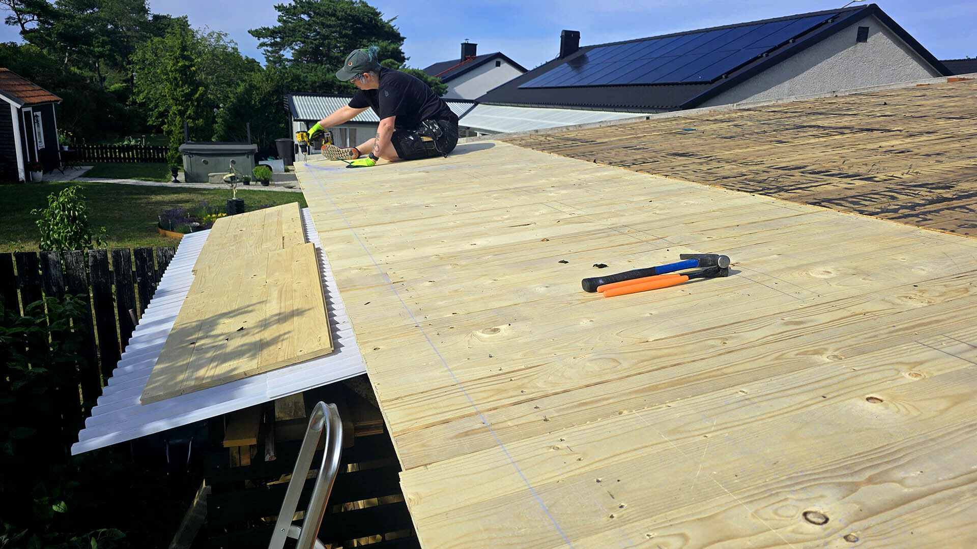

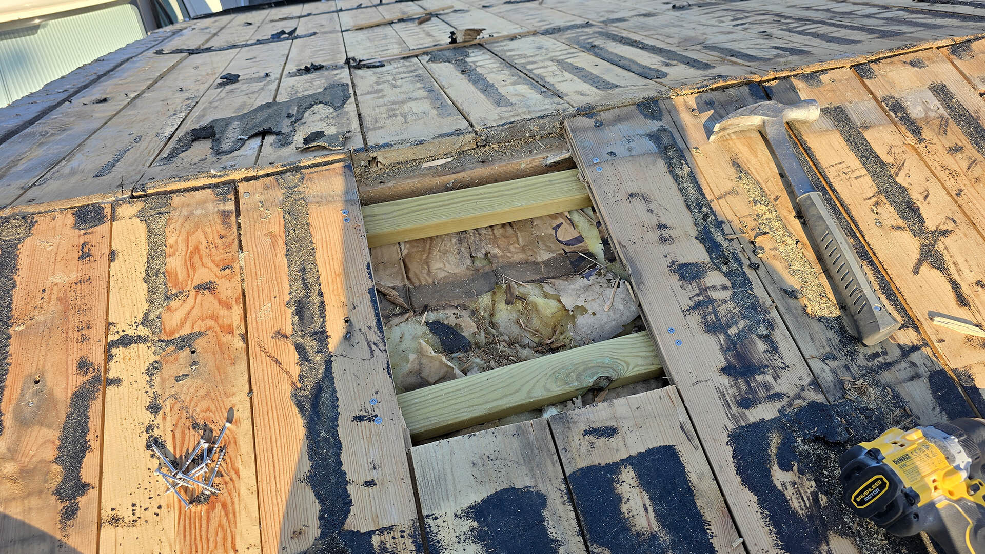

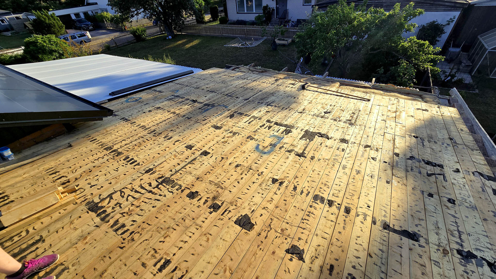

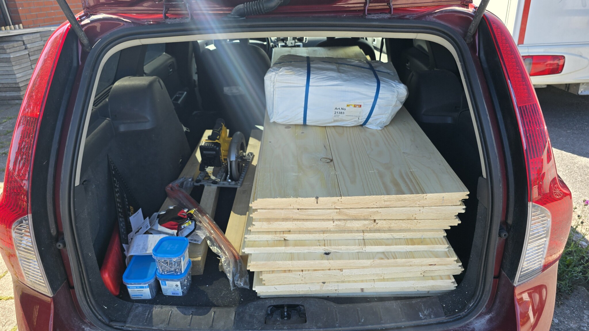

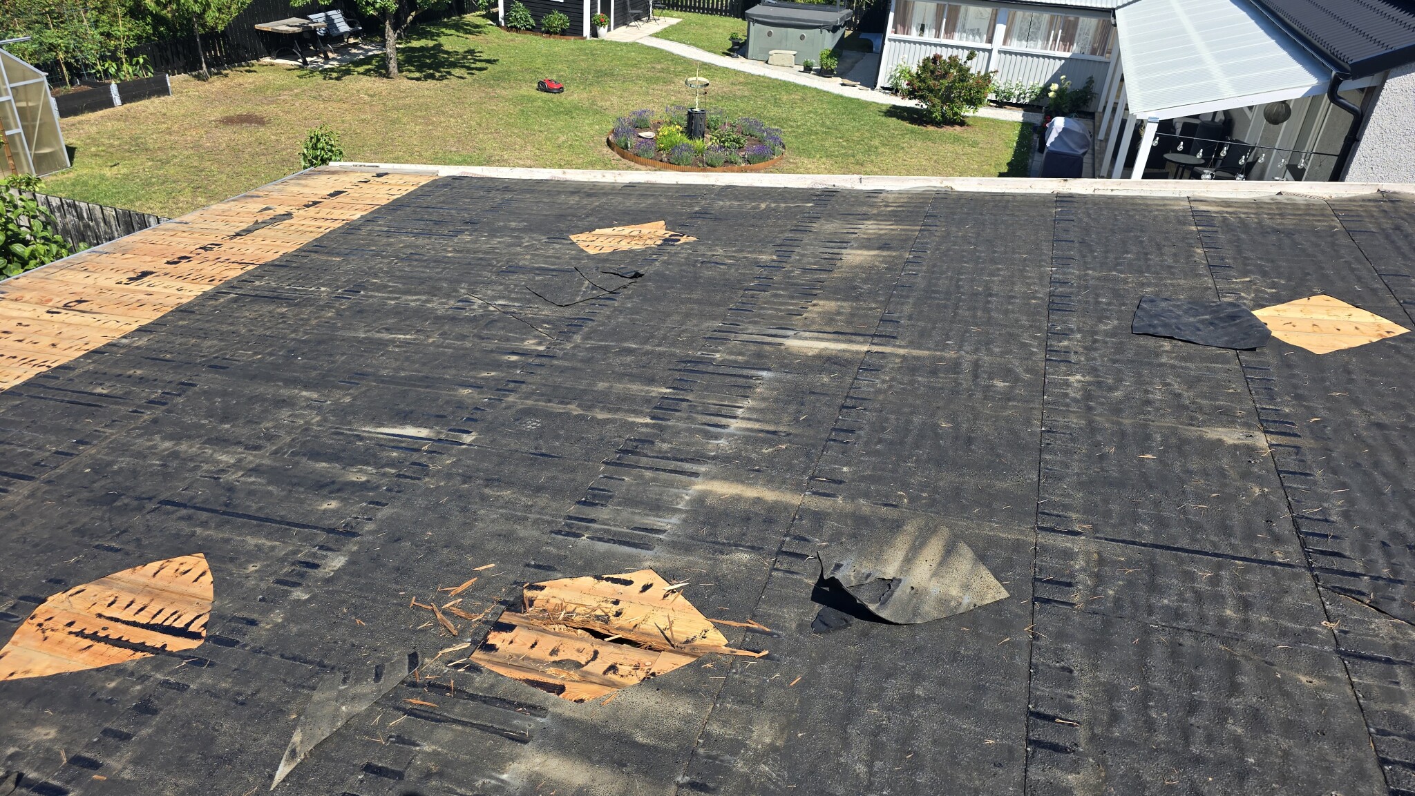

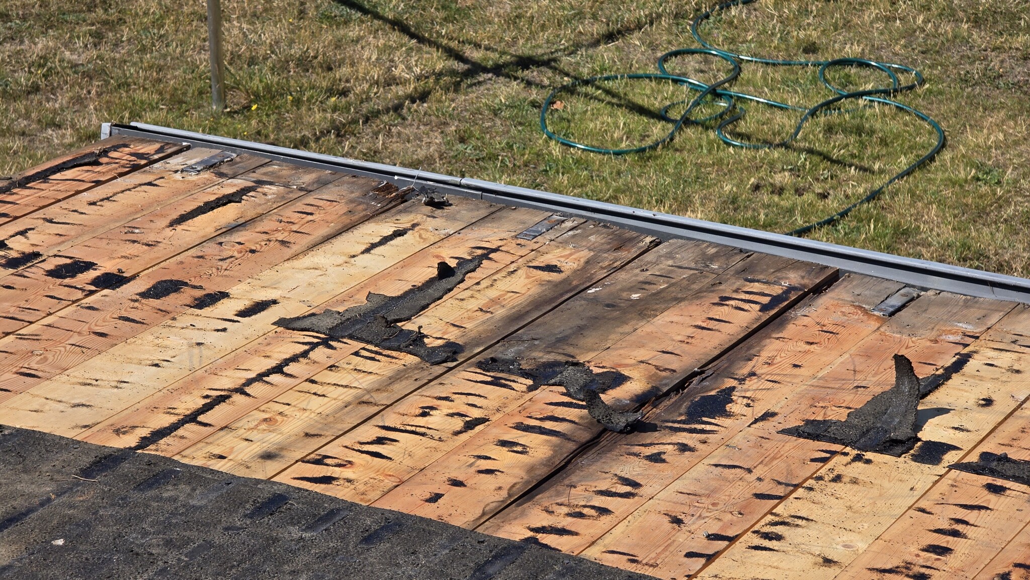

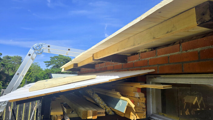

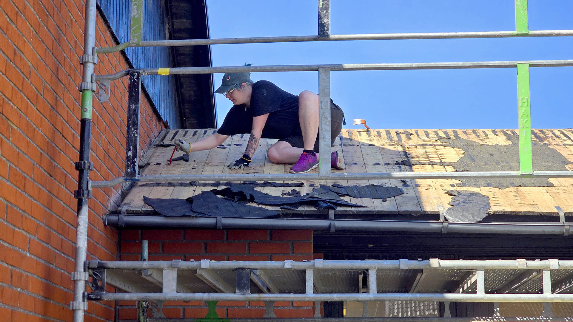

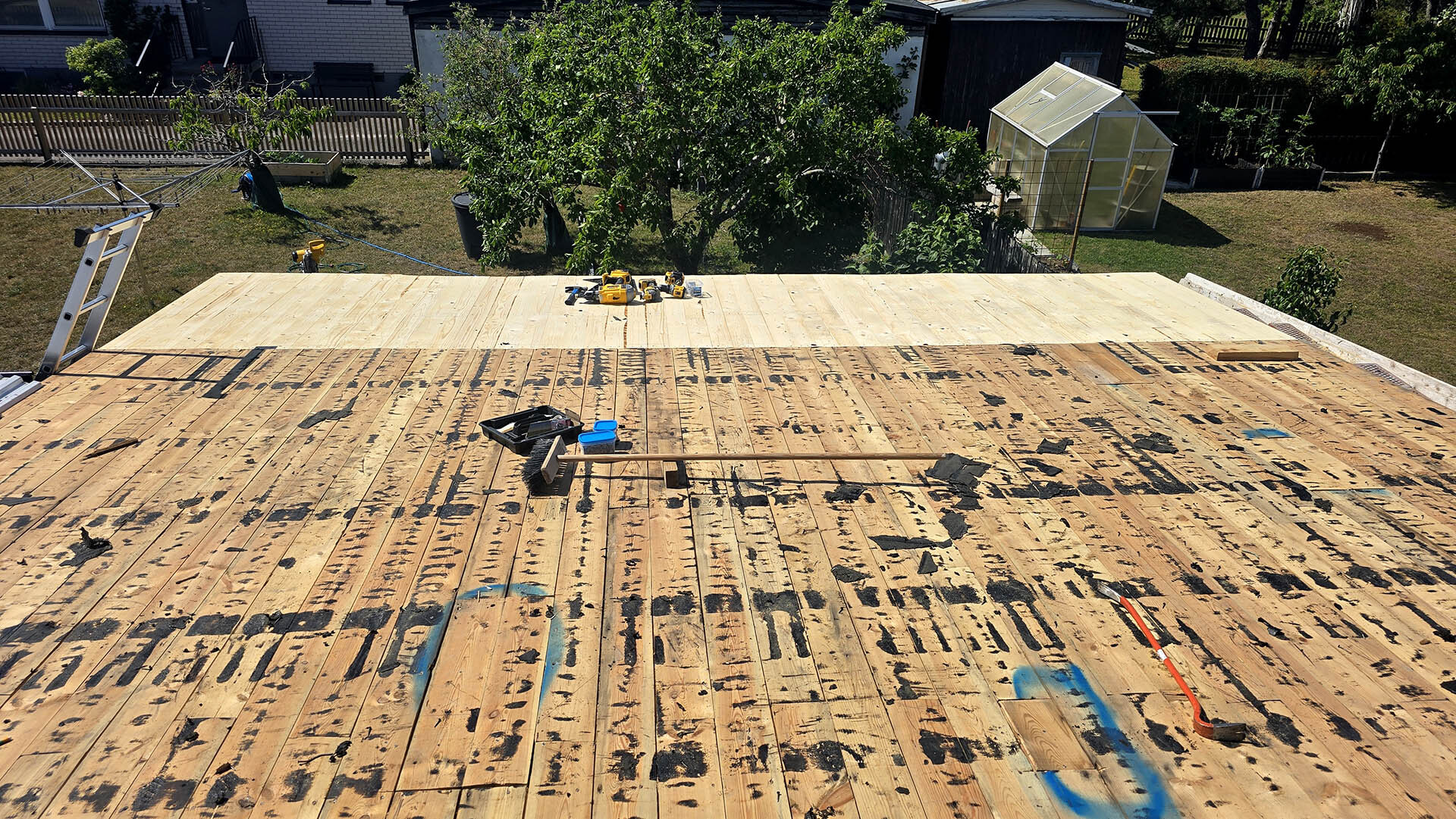

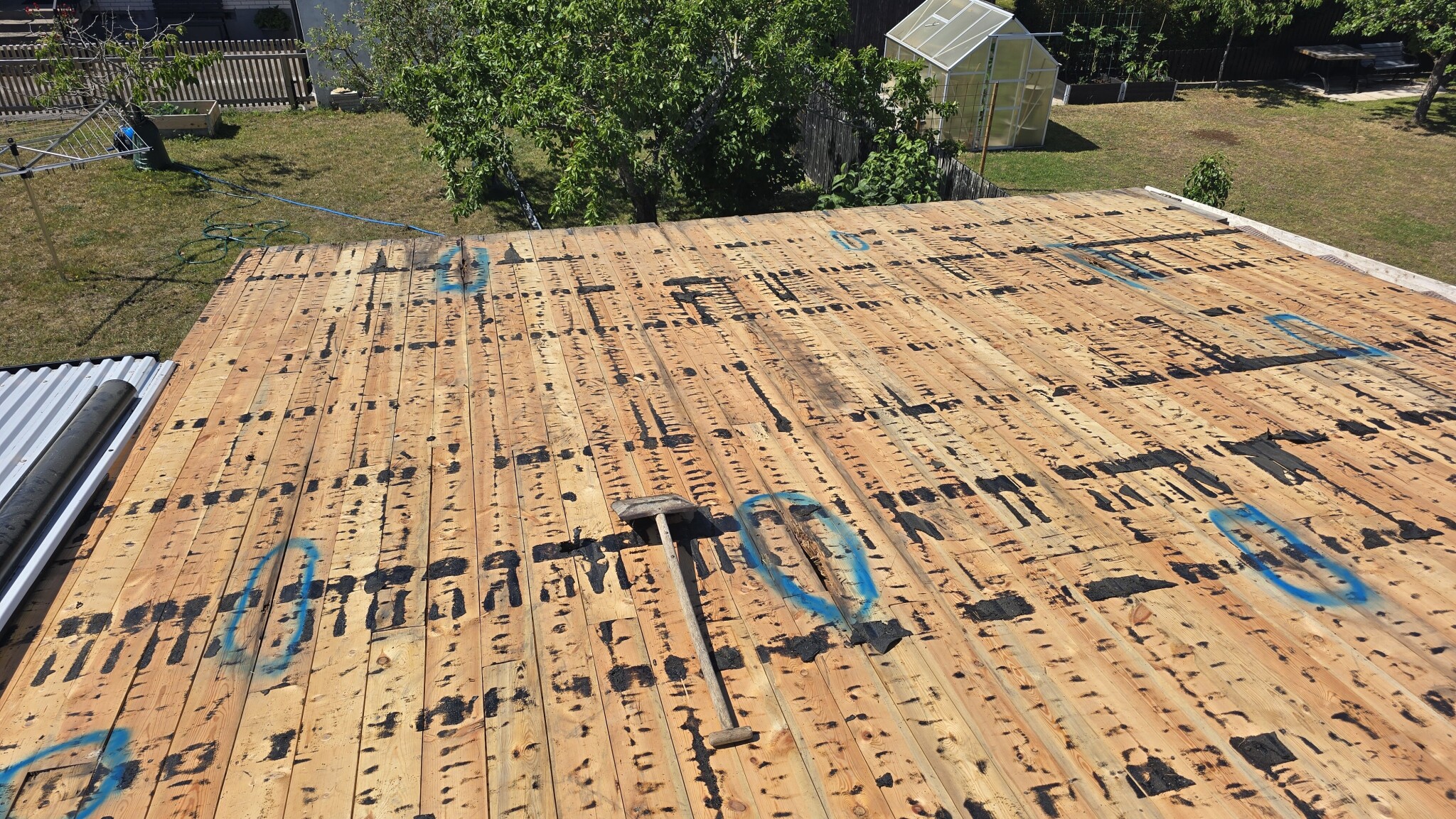

Idag hann vi riva av takpappen, köpa material (råspontluckor och en byggpresenning), samt lappa alla skador och riva bort takfoten.

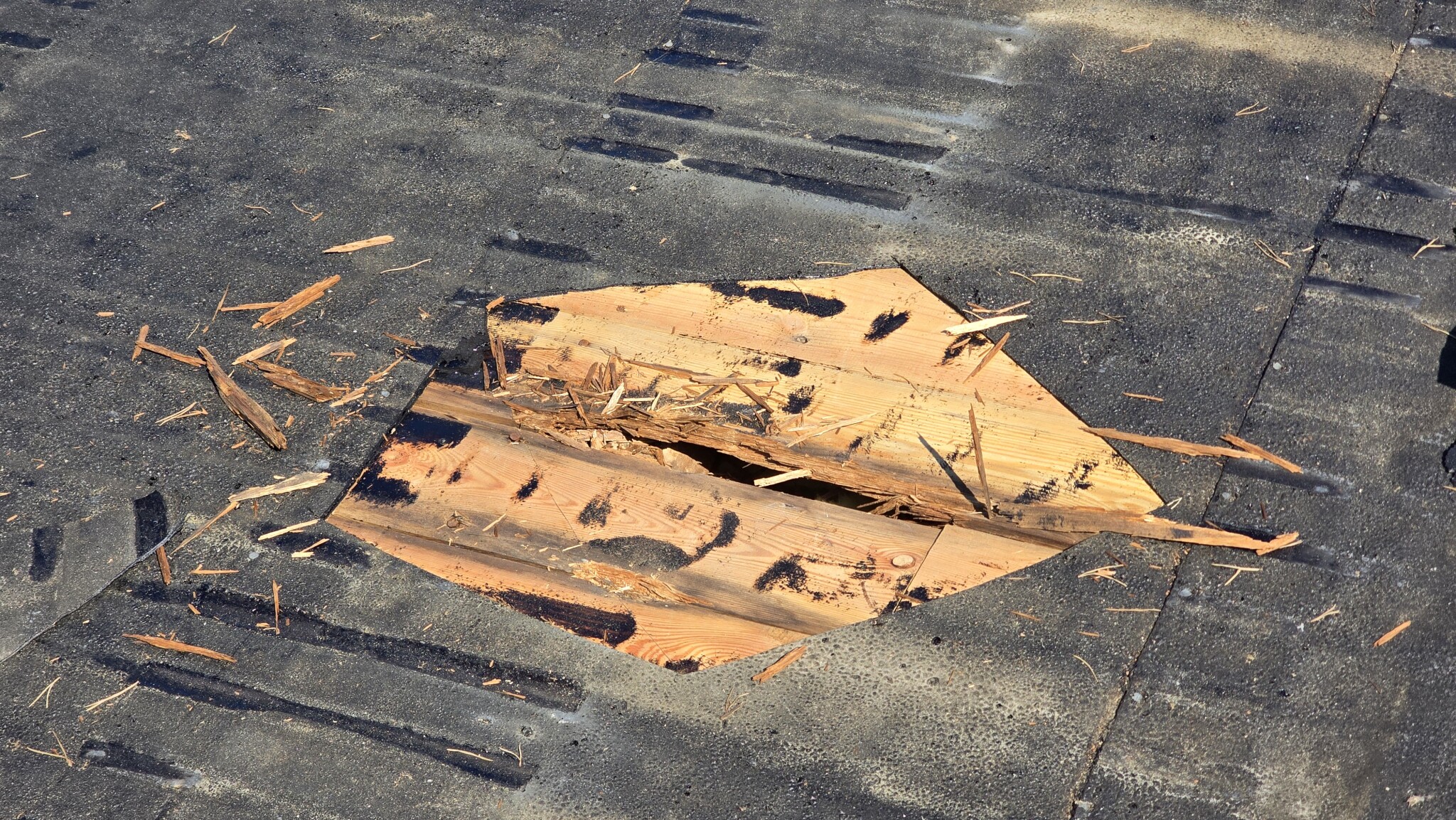

Cirkelsågen och jag blev snabbt kompisar. Jag sågade ur runt skadorna, kapade till lite tryckt 45x25 (tror jag?) som låg i förrådet och använde som stödreglar, och återbrukade rivet material från takfoten till lappbitar.
Typ så här - fast gånger sju...
Man ska nog inte stampa på det, men det håller att stå på och duger absolut att spika i. När plåten väl är på plats känns det helt lugnt.

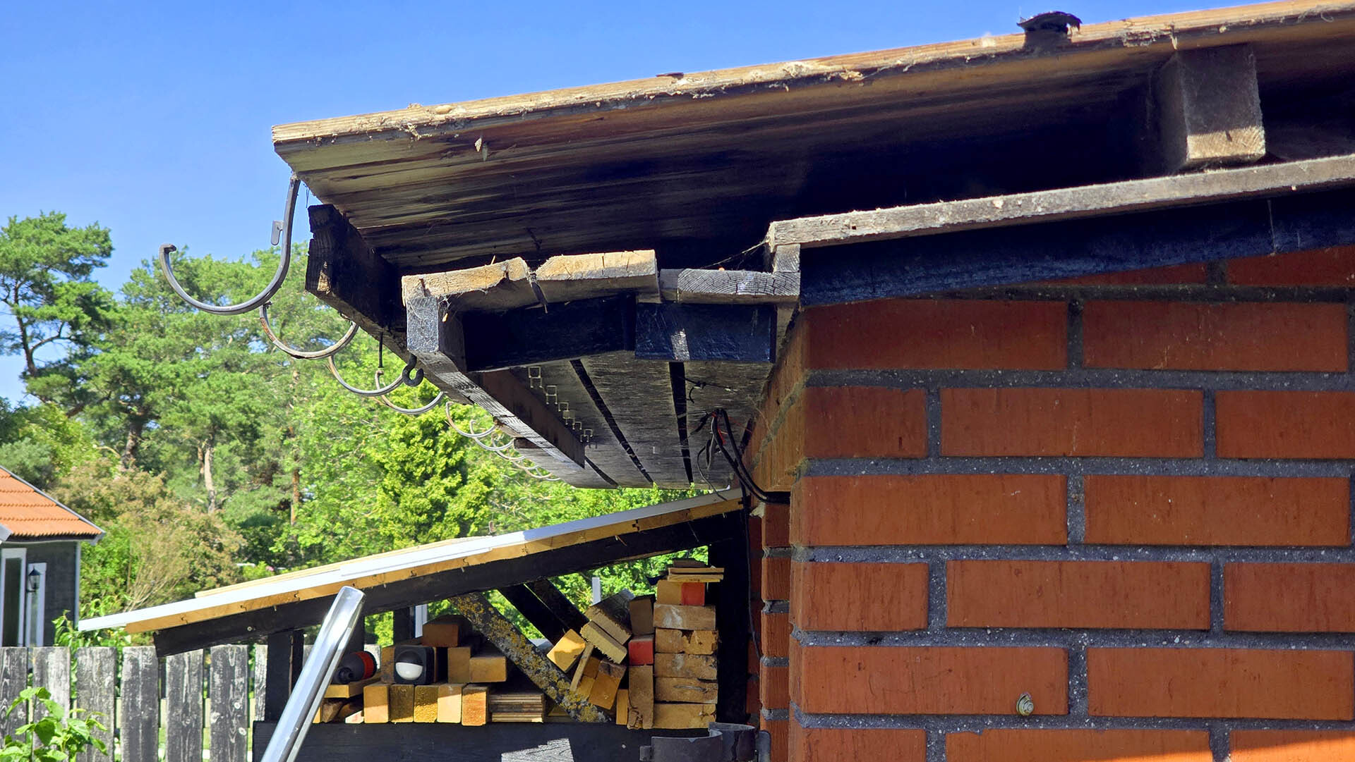

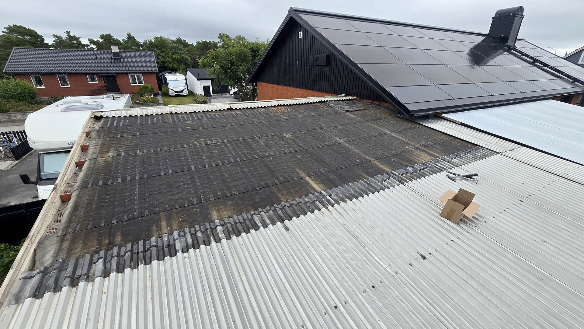

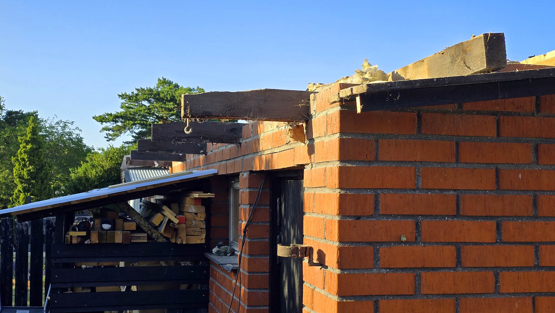

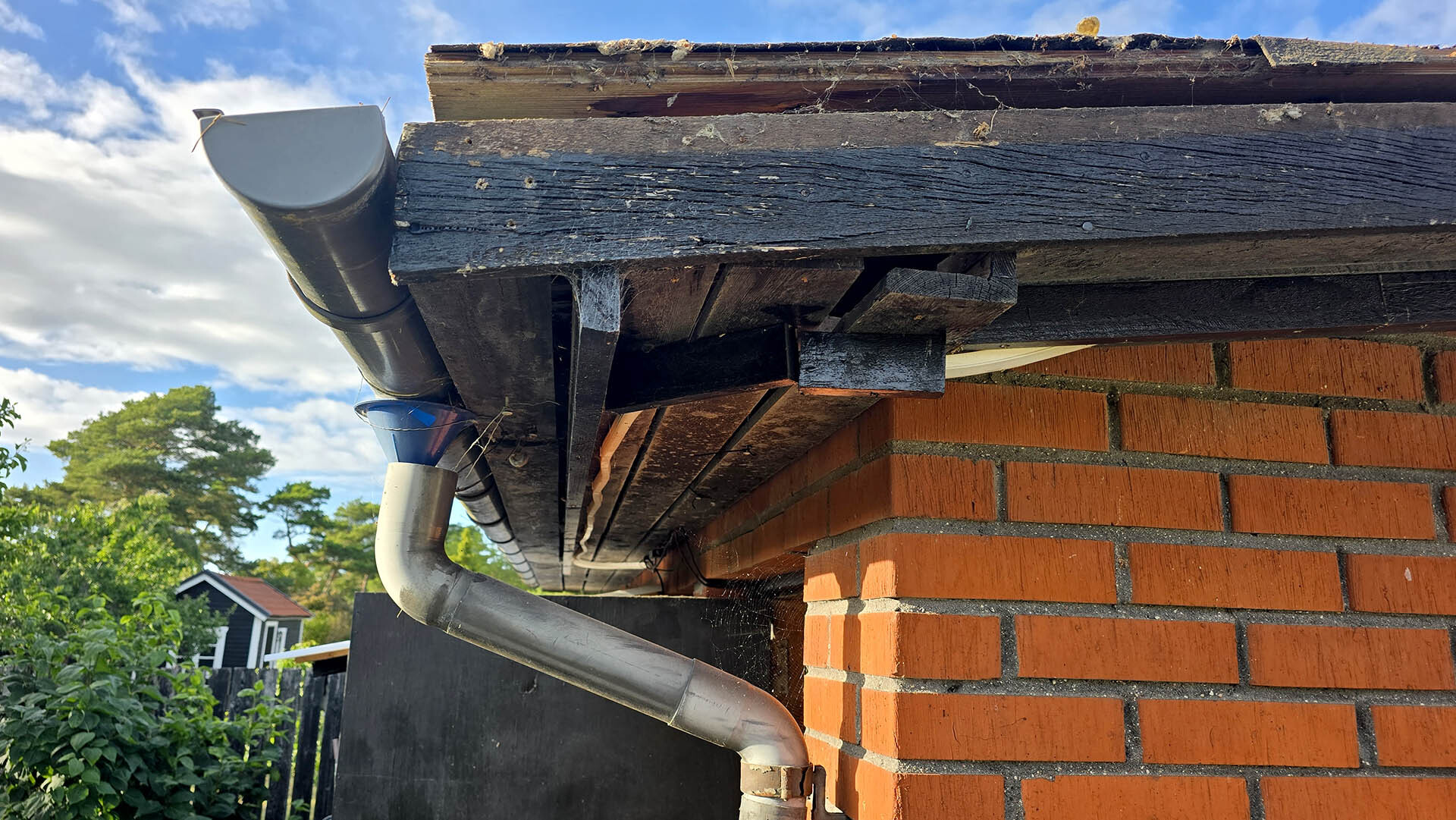

Takfoten sticker ut nästan 50 centimeter:
De utstickande "balkarna" visade sig i princip bara vara dekor – de ligger löst på tegelmuren och är spikade i bakkant mot en takbalk. Sponten svävade några centimeter ovanför. Jag förstår nu varför det svajat lite när man klättrat upp där
Jag tänkte sala på takbalken för att få rejält med fästyta, och sedan lägga upp spontluckorna. Tanken är att kapa dem till rätt längd när de sitter på plats, och passa på att fälla in en 45x75 mellan de "dekorbalkar" som finns, så att sponten får lite stöd.
Och sen… dukjävel. Det ska ju regna fredag och hela helgen.
Oklart hur jag ska köra på framsidan. Det branta fallet är inte kul att jobba på, och när pappen är borta blir träet på tok för halt. I värsta fall får jag lägga över byggpresenning tills jag får tag i en ställning, eller om jag bygger något provisoriskt över källartrappen.

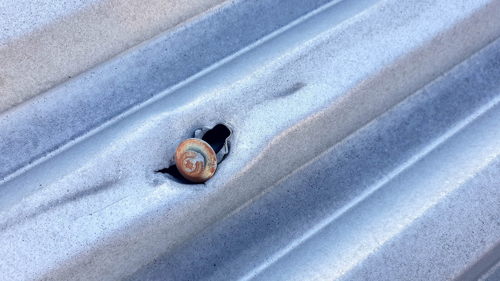

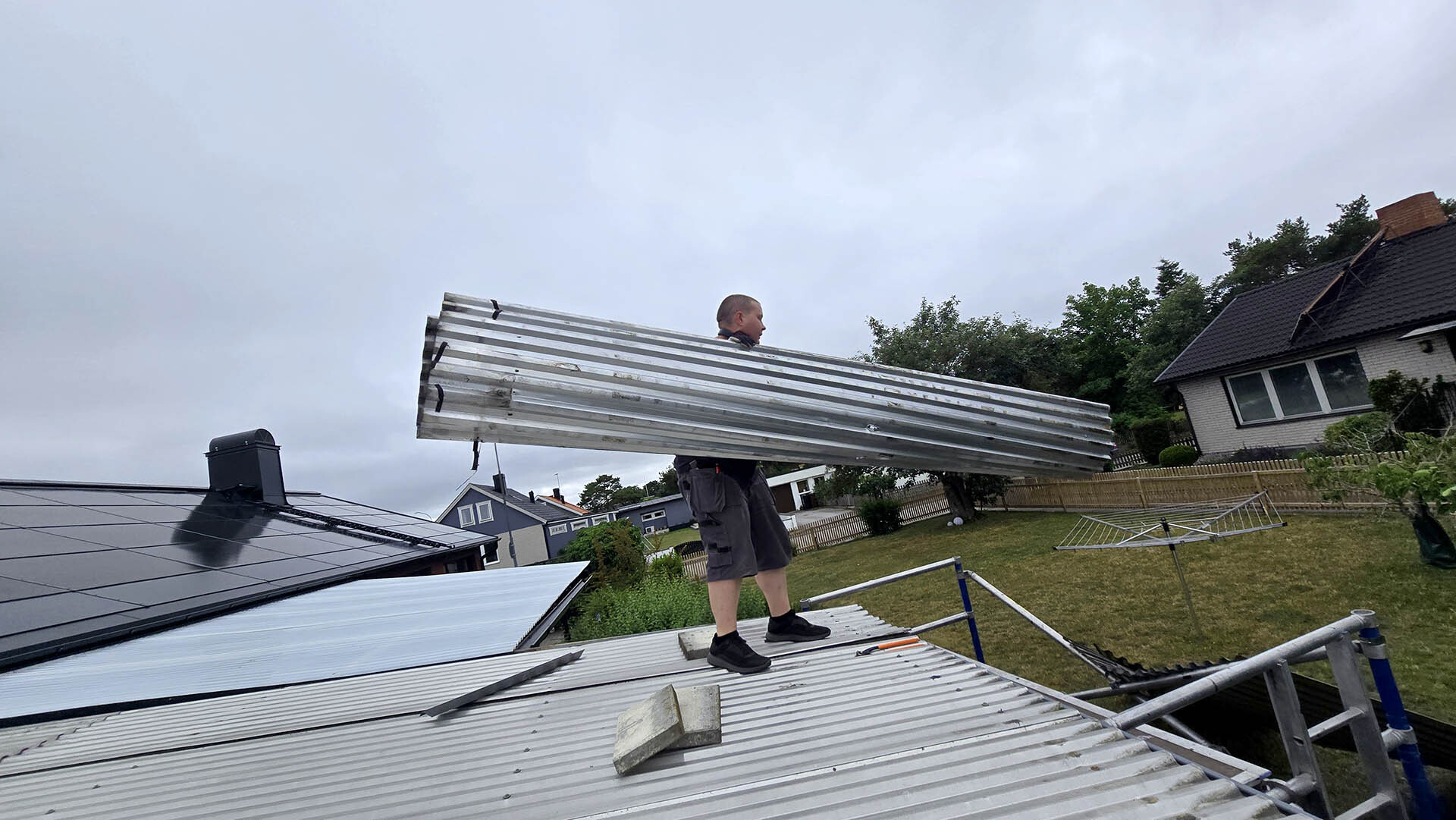

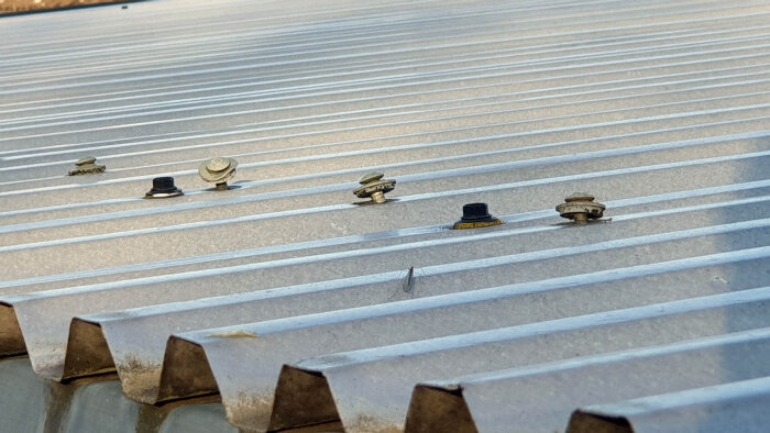

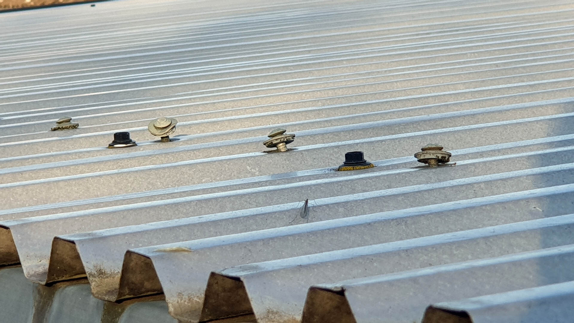

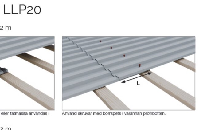

Nej, man ska skruva i dalen, inte i toppen. Då kan skruven dra plåten stumt mot underlaget.
Skruvar man istället i toppen riskerar man att plåten bucklar sig redan vid montage, och att den över tid flexar upp och ner av vinden. Det gör att skruvskallen kan nöta mot plåten - tills det till slut blir hål. Skruv i toppen riskerar också att böjas när någon går på taket. Vårt tak var spikat i topp och det har inte varit lysande:
Kan för övrigt notera att packningen på de spikar som satt kvar var i förvånansvärt gott skick! Jag trodde att de skulle ha torkat och vittrat sönder efter 50+ år, och visst såg de lite trötta ut i ytterkant det fanns fortfarande gott om tätande material kvar under skallen. Kul att se i praktiken att packningar inte behöver vara en källa till oro.
Ok, det finns visst olika skolor på detta https://bdnfasteners.com/where-to-place-screws-on-metal-roofing/ulfben skrev:
Skruvar man istället i toppen riskerar man att plåten bucklar sig redan vid montage, och att den över tid flexar upp och ner av vinden. Det gör att skruvskallen kan nöta mot plåten - tills det till slut blir hål. Det är exakt vad som har hänt på vårt tak: centimeterstora hål runt skruvarna.
Tanken med att skruva i toppen är att det inte rinner lika mycket vatten här som i botten == mindre risk för läckage.
Följ instruktionen till ditt tak så blir det säkert bra.

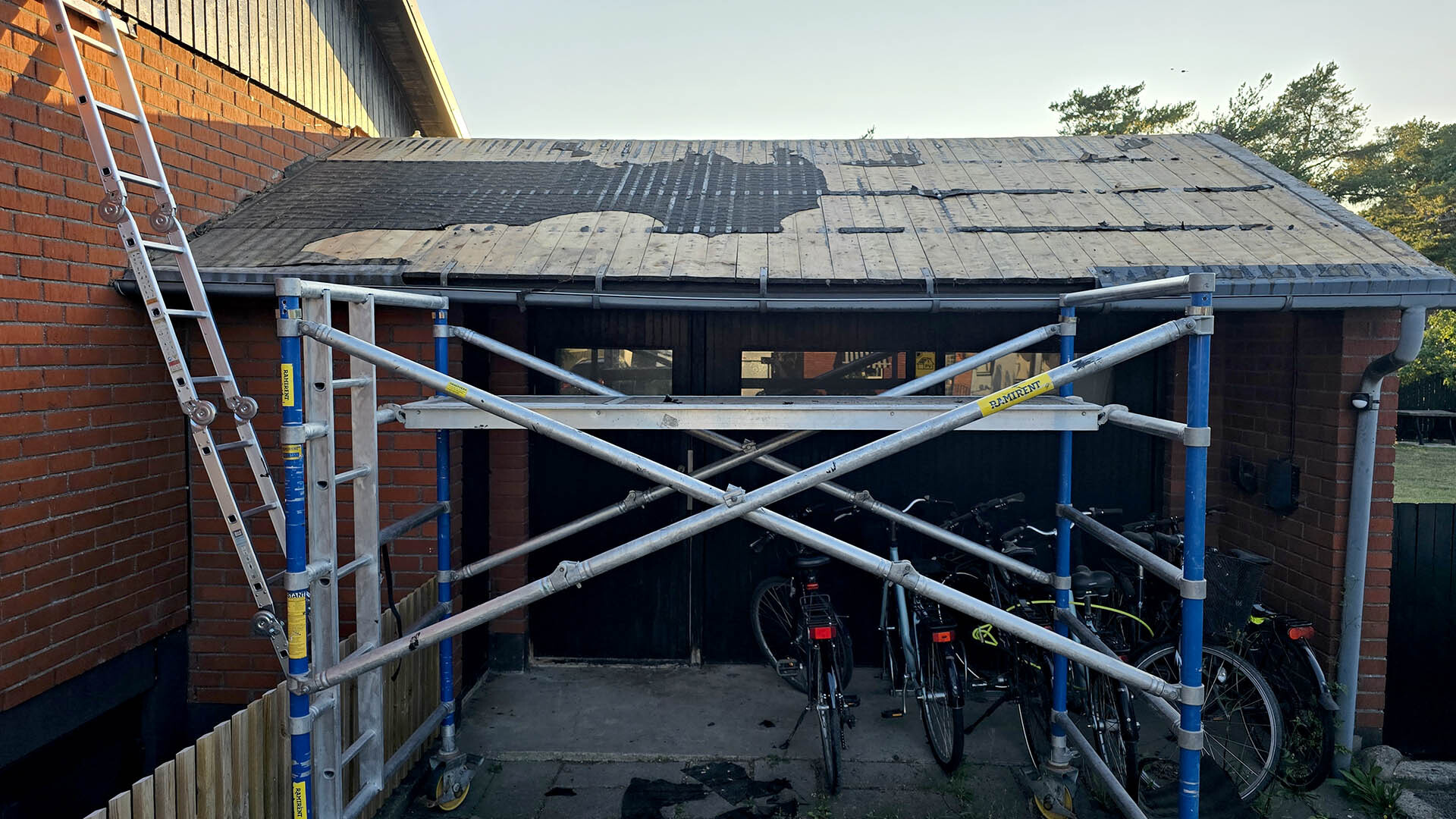

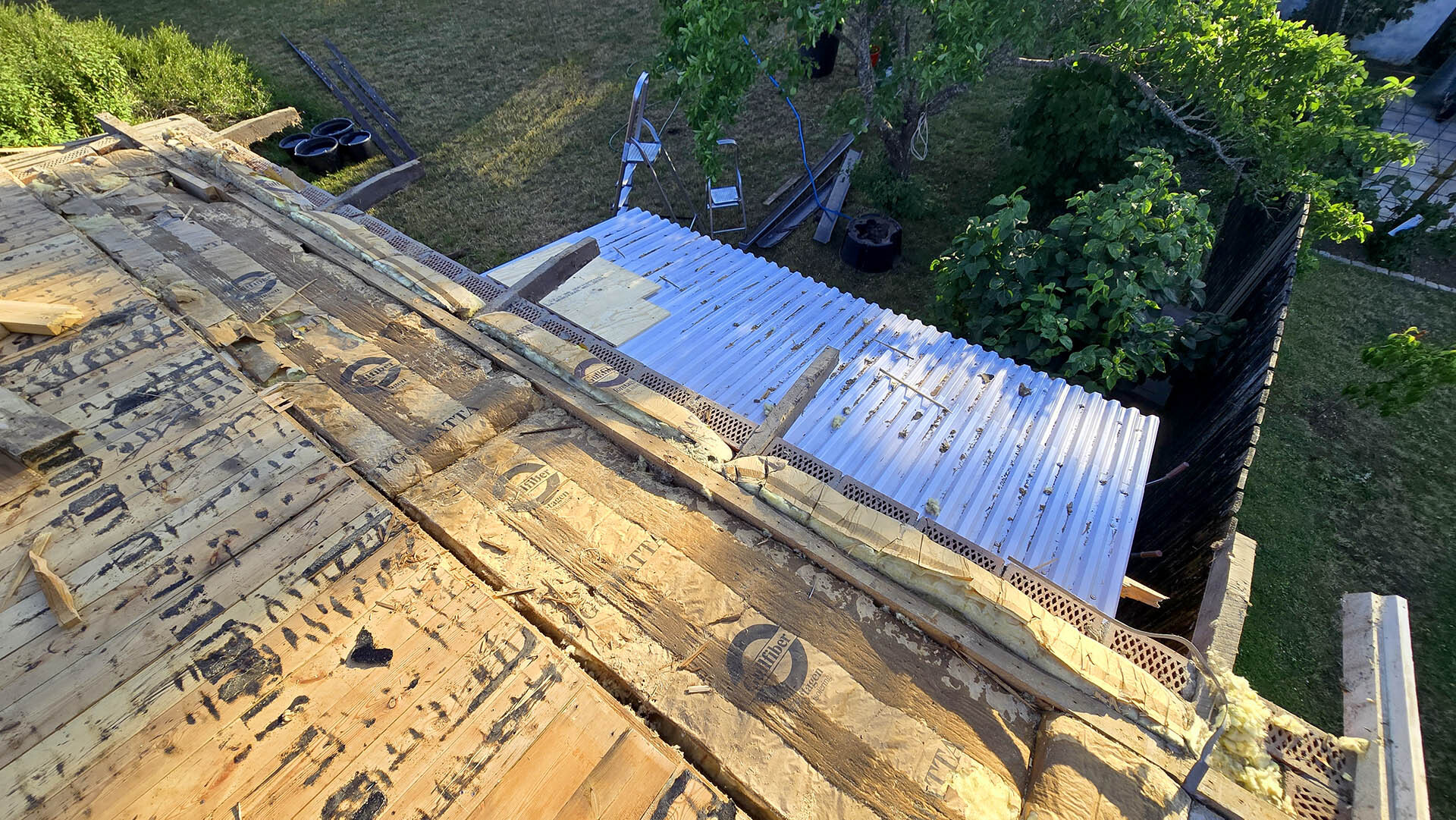

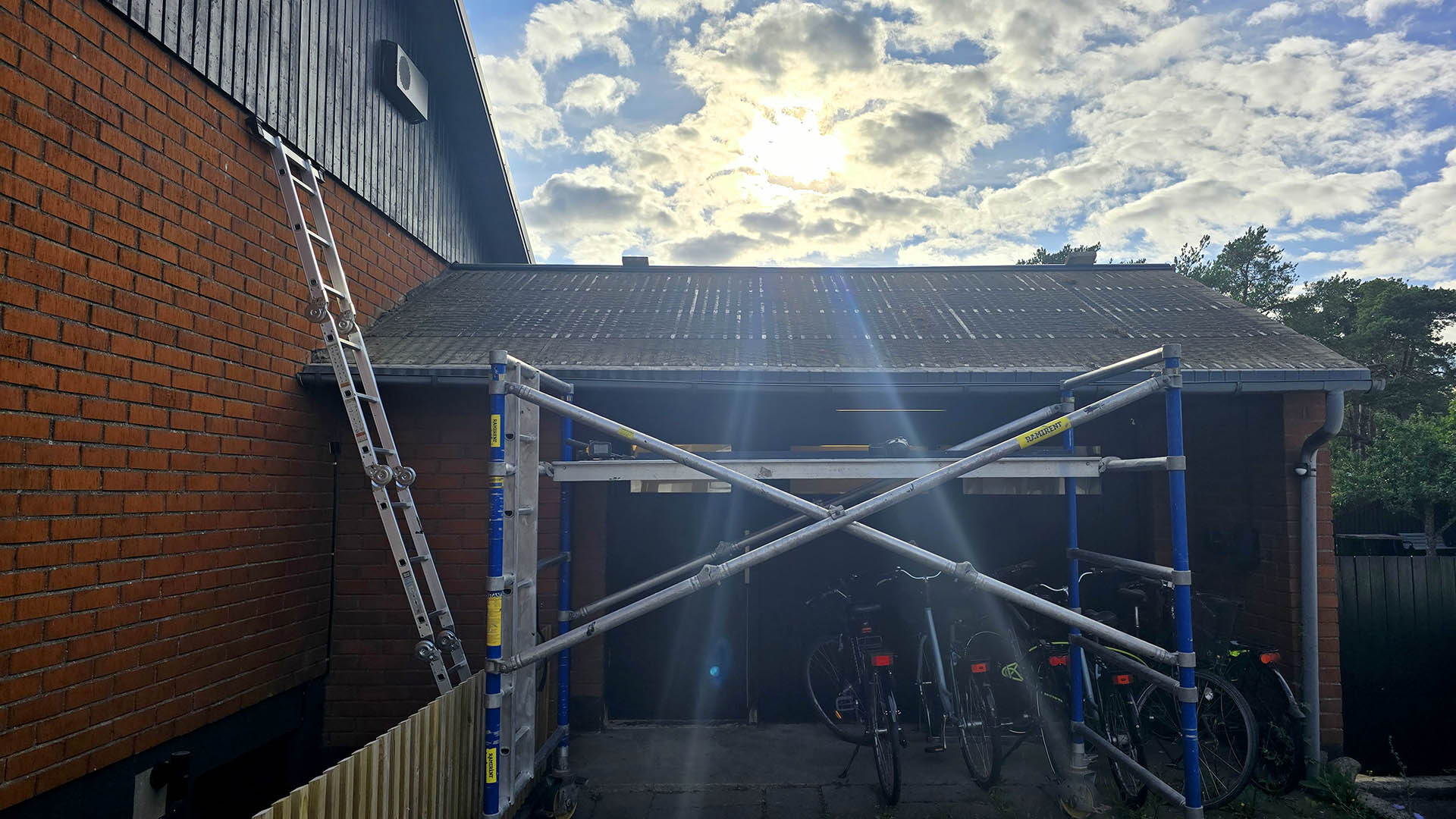

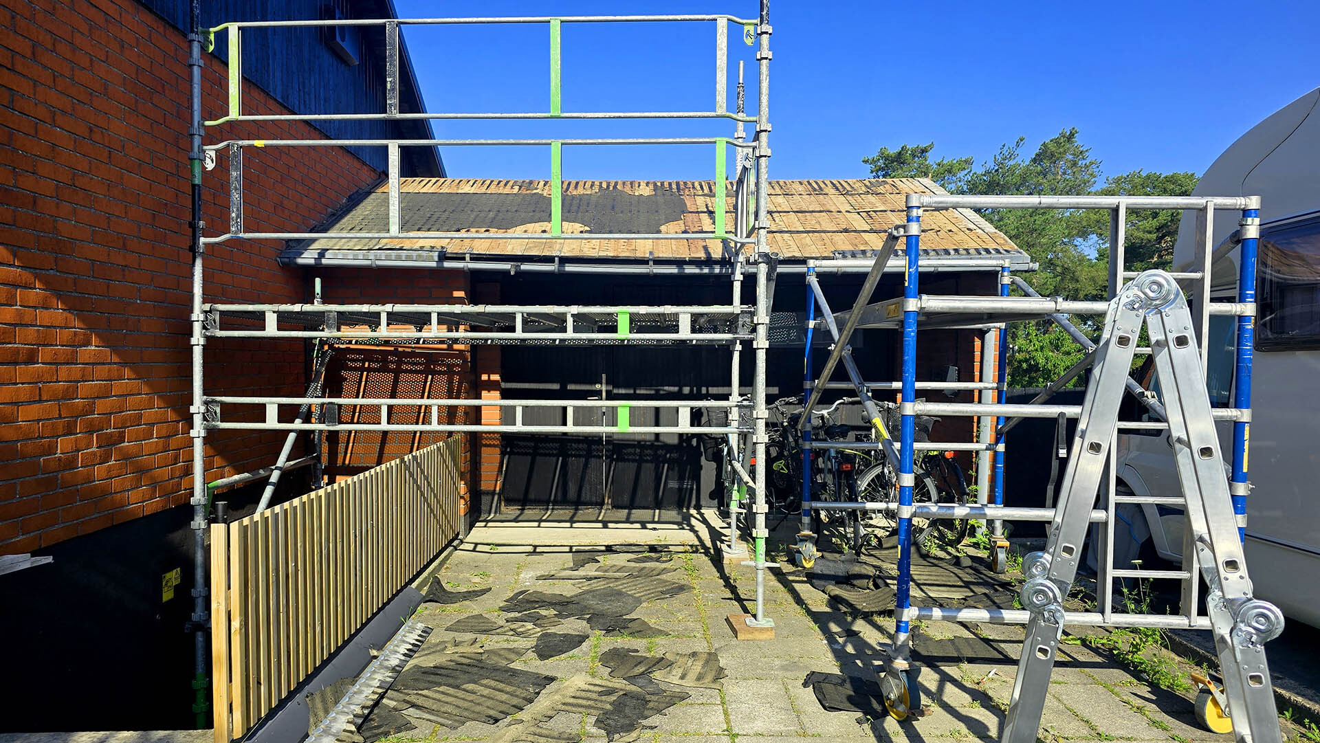

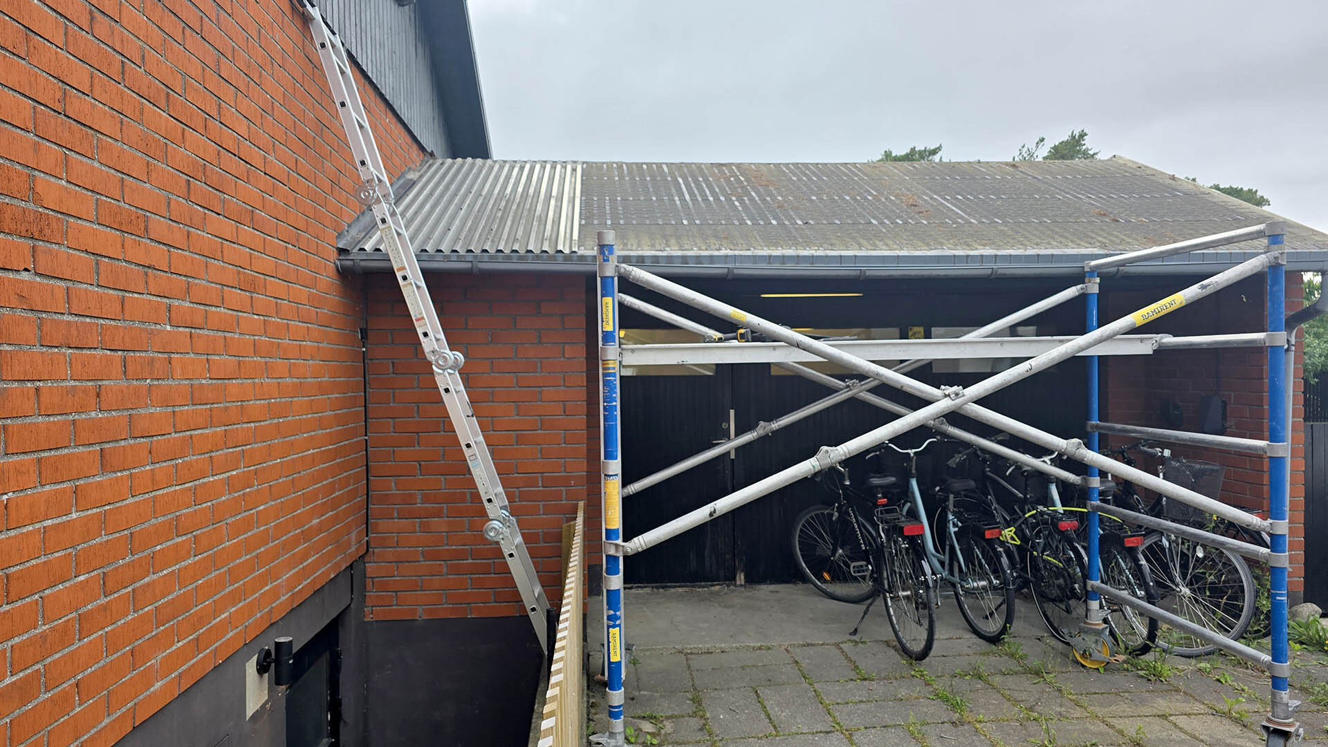

Idag våldsregnar det så här kommer en uppdatering från gårdagen!

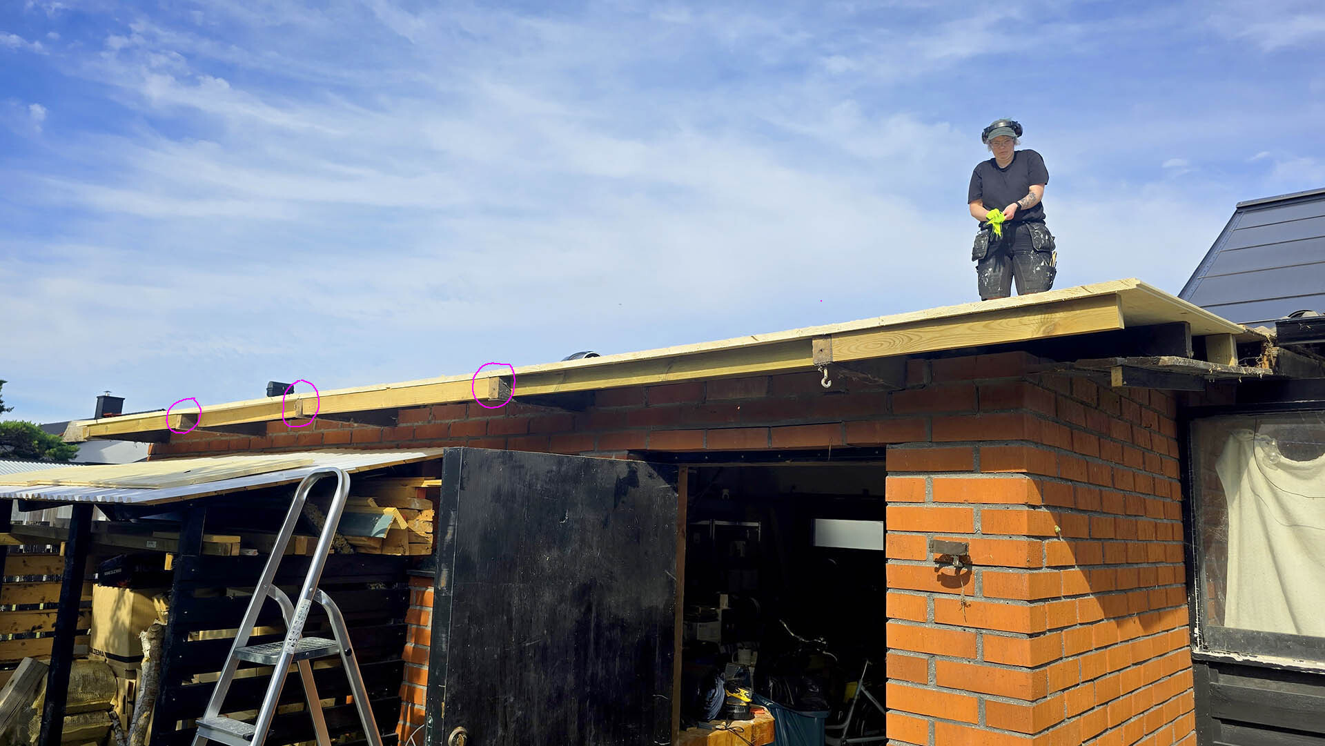

Jag hade sån fantastisk tur att en släkting just nu har massa ställningsjobb på Gotland, och han kunde trolla fram en sektion åt mig att låna. Morgonen startade alltså med att få upp en haki så vi kan jobba på framsidan utan att riskera att drutta ner i källartrappan
Medans sambon rensade takfallen på all kvarvarande papp och spik kunde jag sala på reglarna och lägga ut ny spont för takfoten
Jag förstår inte hur den tidigare takfoten någonsin fungerat. Det närmsta upplägget - förutom de små dekorativa balkarna - är en regel en rejäl bit innanför tegelmuren. Sponten frihänger i form av en bergodalbana:
Det ser inte klokt ut och kan inte bara bra. Eftersom takstolen ändå ska byggas in igen så fyllde jag ut med tryckt 45x70 (över från staketbygget) som sponten kan vila på.
Jag fällde in dem mellan "dekorbalkarna", men bara skruvade fast dem i sponten (två skruv per bräda) - jag vet ännu inte om jag vill/behöver justera höjden. Tanken är att ev. kunna säkra med en långskruv genom hela paketet eller (om jag blir lat) ett vinkeljärn på baksidan. Eller kanske lita på att takfotsbrädan ger tillräcklig stadga?
Här blev det fel...

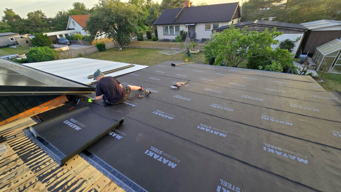

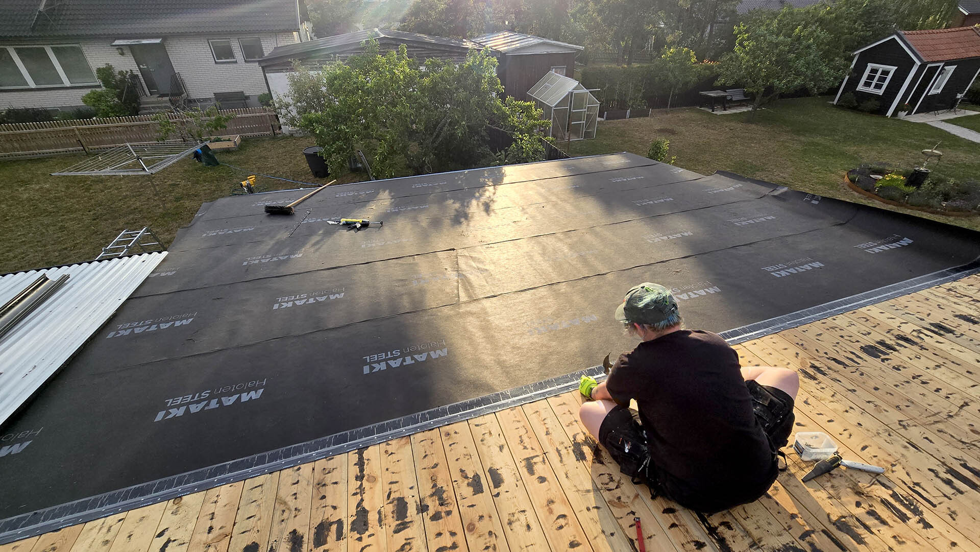

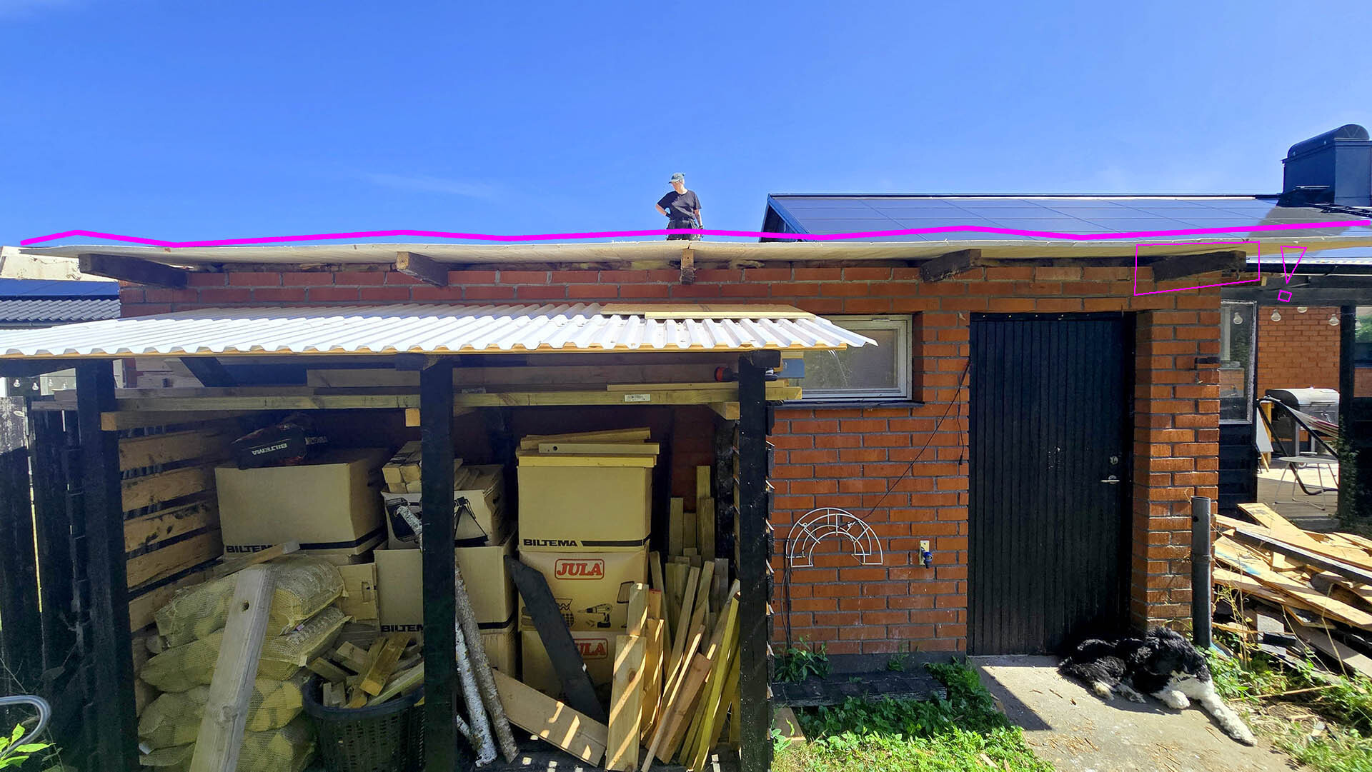

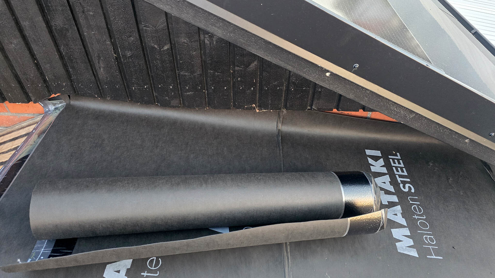

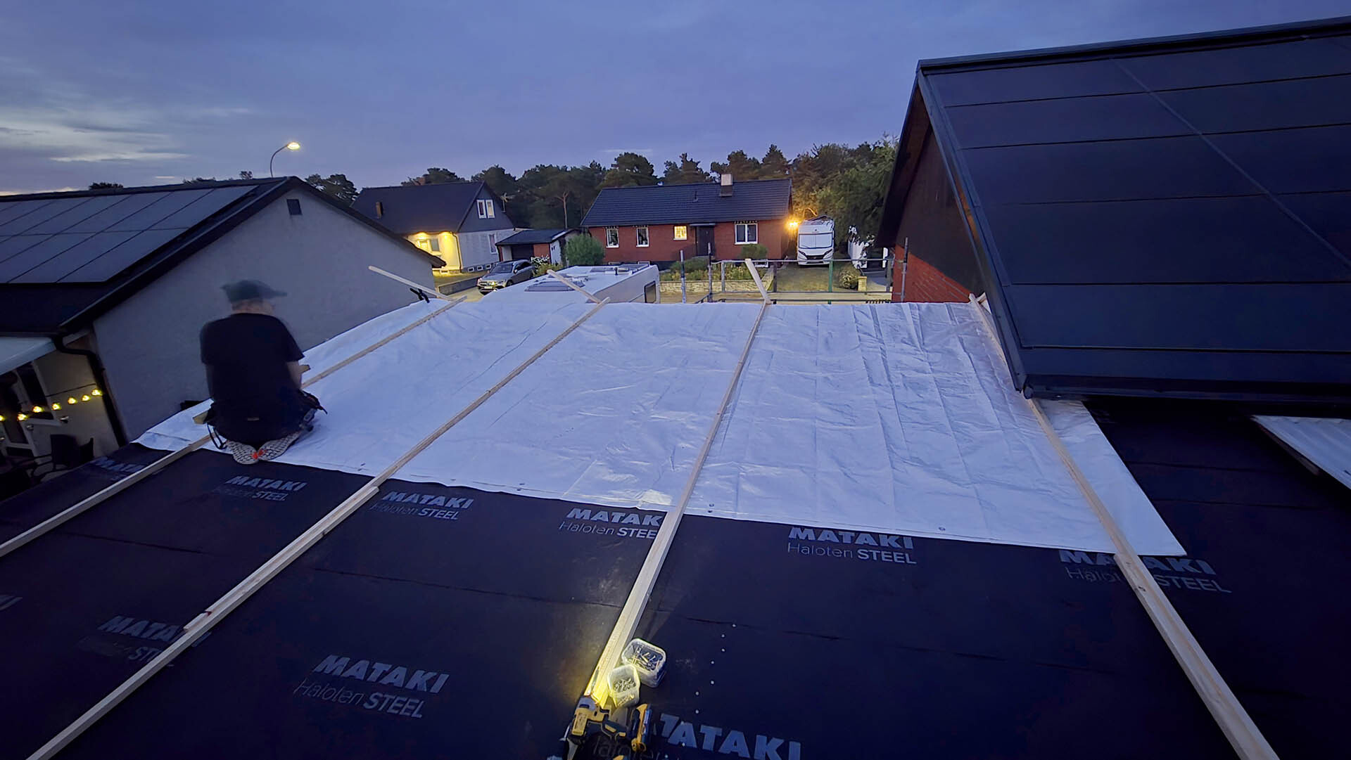

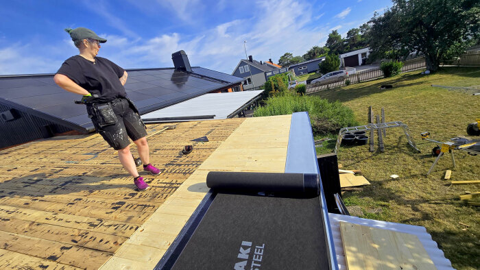

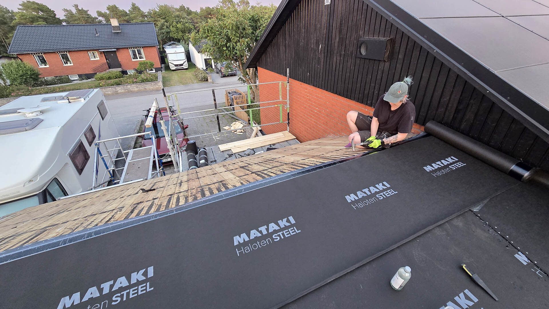

Dagen sprang ifrån oss och regnet är på ingång, så vi behövde få ut takfotsduken. För att göra det måste foten kapas i rätt längd – och här tror jag att vi fuckade upp.
Att dra kritsnöre och såga är ju enkelt, men vad ska man mäta ifrån?
Vi valde att mäta ut 25 mm från de två yttersta dekorbalkarna, så vi kunde skruva in en bräda mot ändträet - tanken var att sponten då precis skulle täcka brädan. (vi landade i detta för att det var så taket såg ut tidigare)
Men! I verkligheten visade sig balkarna vara olika långa, och jag läste fel på foten till cirkelsågen - så snittet hamnade rejält på insidan av linjen. Resultatet: sponten passerar precis balkarnas framkant men kommer inte kunna täcka takfotsbrädan. 🤦♂️
Jag är också orolig att vår snittlinje helt enkelt är skev. Den är inte garanterat (eller ens sannolikt) parallell med nocken. Första instruktionen från Lindab är ju: "Kontrollera att taket är rätvinkligt och parallellt innan du monterar."
Hur fan räddar man ett snett utgångsläge sen när plåten ska på? Någon som har knep?
Full fart mot solnedgången

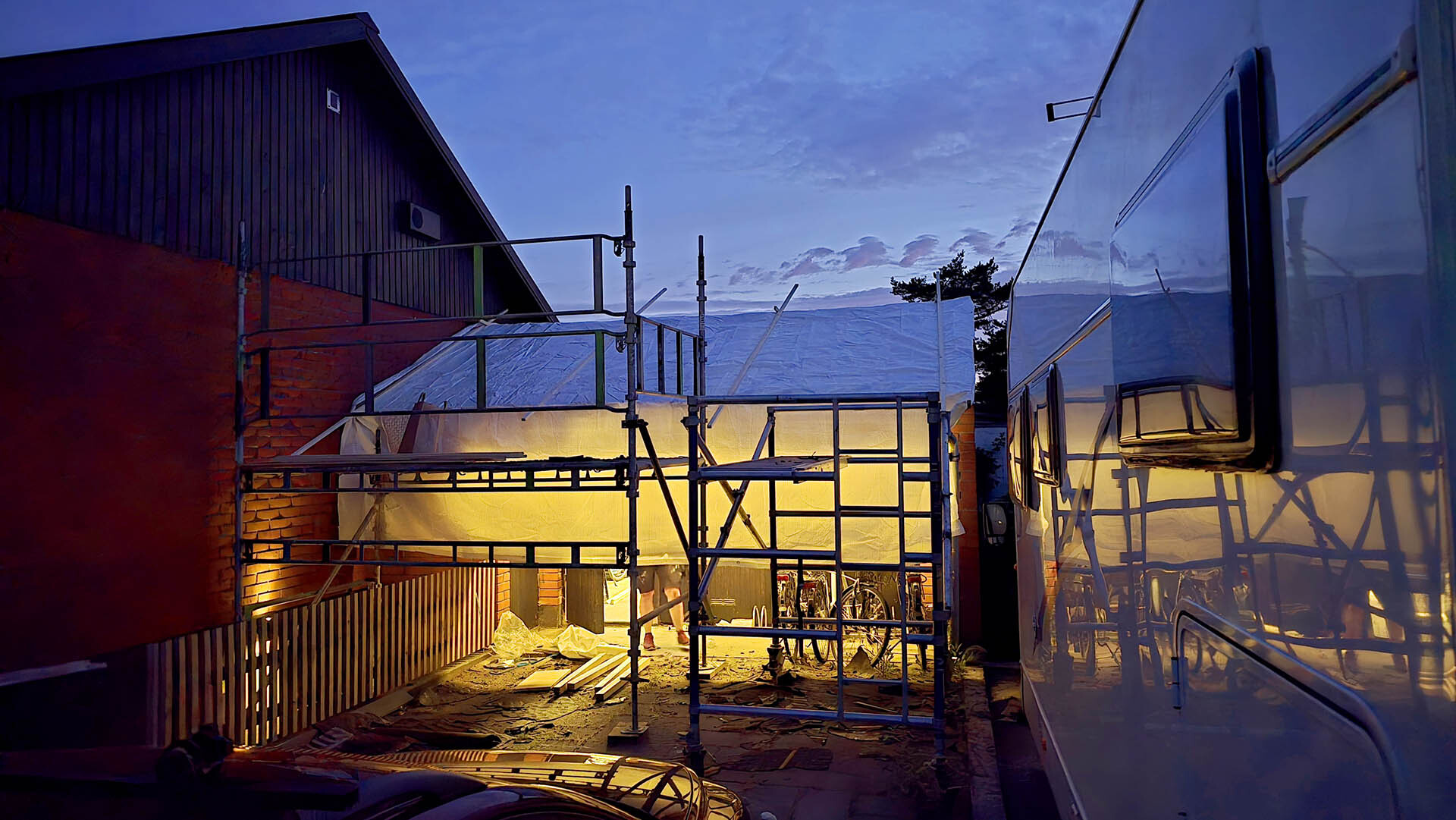

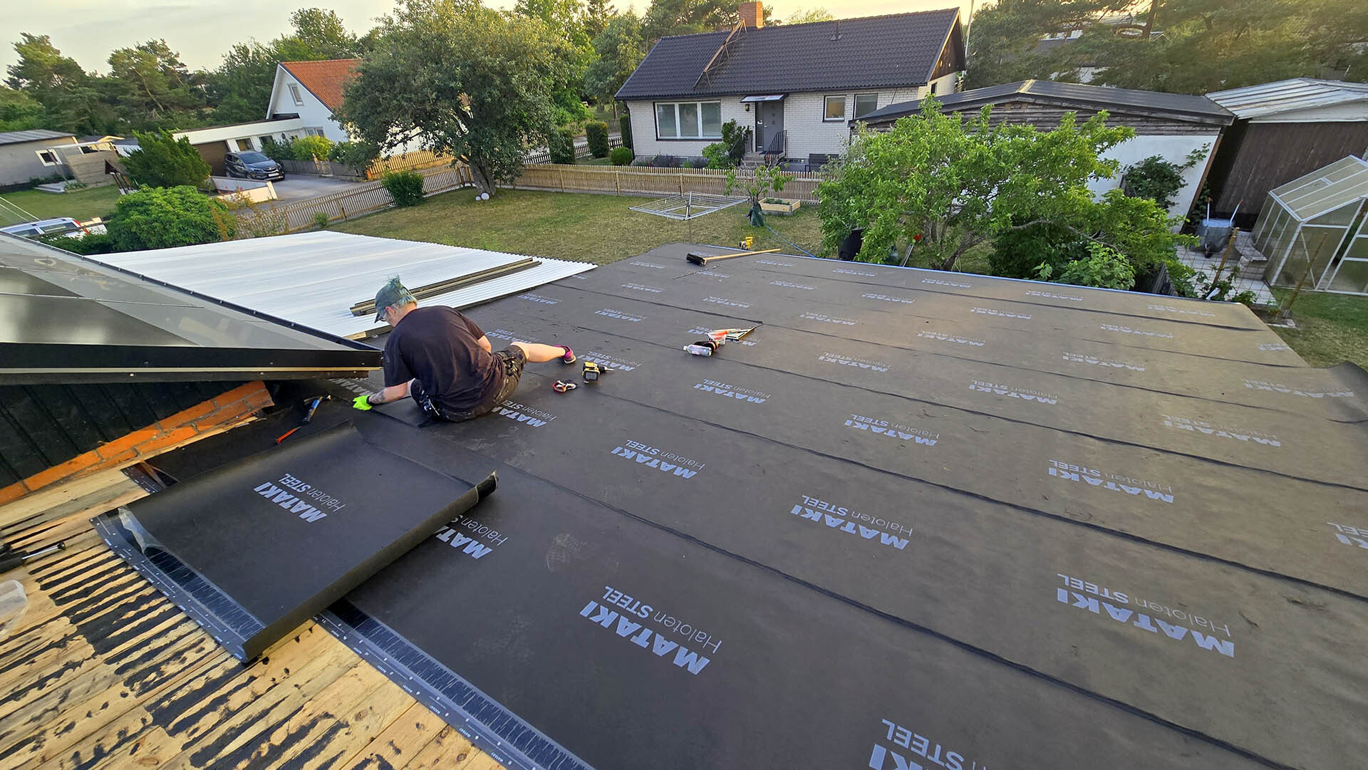

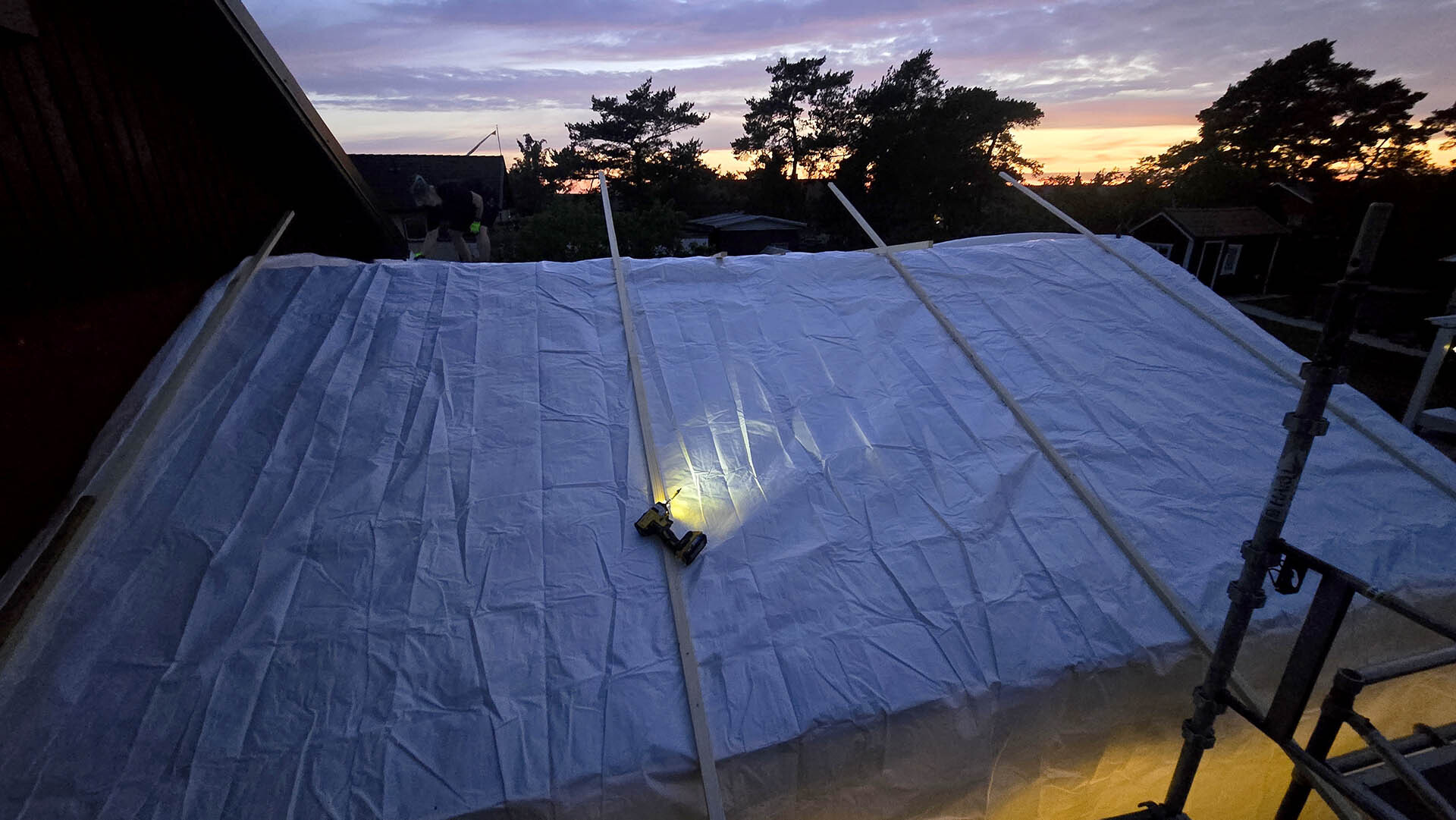

Vi hann inte stå och deppa. Vi lade ut fotplåtsremsan med 25 mm överhäng, och sen den första våden dikt an mot takfoten. Ingen plåt ännu, vi lämnar våden lös nedtill så att vi kan skjuta in fotplåt senare.
Vi har inga vindskivor på plats ännu, så vi lät bara duken hänga fritt över kanten tills vidare. Senare klamrade vi fast den mot den gamla vindskivan så den inte skulle blåsa upp.

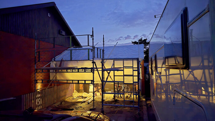

För att få ett grepp om hur lång tid vi hade innan regnet, tajmade vi arbetet. Två våder tog i snitt 37 minuter. Det tar tid att slå all spik (~1000 pappspik blev det!), och det överlappande hustaket (och husknuten) slukade både tid och tålamod.
Klockan var 21:40 när vi äntligen kom över nocken. (Förlåt grannar! Det blev en hel kväll med hammare!)
Vi vet inte ännu hur avslutet mot husväggen ska göras, så vi lämnade bara sömsmån och vek upp takduken tills vidare.
Sen var det bara att acceptera nederlag, städa av bygget och lägga ut temporärt skydd. Jag minns läxan sen Sunroof lämnade vårt hustak oskyddat och lät det regna in. Förhoppningsvis gör jag ett bättre jobb. Vi fäste presenningen genom att lägga läkt över, och skruvade fast den i takfoten (där skruvhålen senare kommer täckas av fotplåt). Där läkten möttes vid nocken skruvade vi dem i varandra.
Nästan prick 23:00 var vi färdiga med presenningen och uppstädningen. Kepsen såg ut som en saltsten och snickarbyxorna var genomblöta av svett - men taket var åtminstone tätt för natten.
Vi gick in i det här takbytet med tanken att "det är ju tre torra dagar - klart man hinner riva, laga och täta på den tiden". Men allt tar alltid längre tid än man tror.
Varje moment är första gången för oss, så man måste dubbelkolla instruktioner, hitta rätt teknik, försöka undvika att köra fast i beslutsångest – och samtidigt inte sabotera för sitt framtida jag. Och så ska vardagen klaffa: mat ska lagas, hunden ska ut (och till veterinären, förstås – bra planerat 😅), material ska hämtas…
Och det är bara när allt går som det ska! Du planerar ju aldrig för att dra hammarklon i lilltån, eller att behöva googla vad en "råspontlucka" är, eller att dra av en skruvjävel och sen ligga där med rörtång och svära.
Galet ändå hur mycket marginal man behöver ha som amatör.
Nästa torra dag hoppas vi få ut takduken på framsidan också. Därefter blir det lite lugnare: ingen akut vattenskaderisk, och vi får tid att fundera på alla avslut - vindskivor, anslutning mot husvägg och altantak, fotbräda och rännkrokar - medan vi väntar på plåtleveransen.

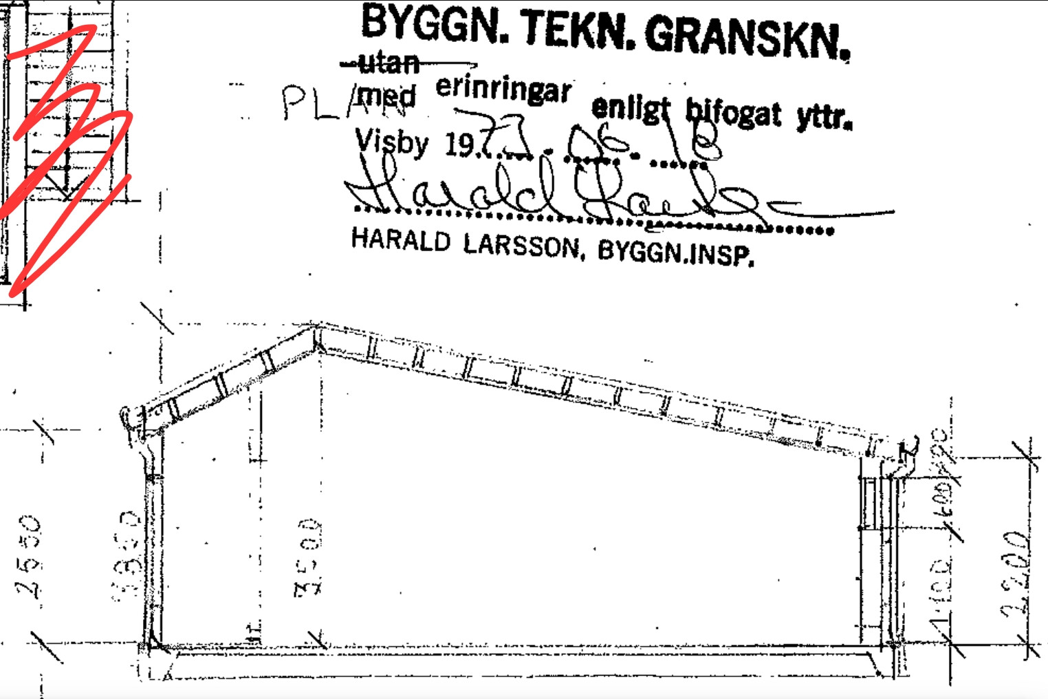

Jag blir inte riktigt klok över ditt tak 🤔
Tycker mig se isolering direkt under råsponten men ändå ett innertak som inte följer yttertaket 🤔
Vart är luftningen under råsponten 🤔
Hur är takstolar konstruerade , råsponten ligger åt ett håll som jag inte förstår 🤔
Så här ser det ut. Innertaket följer yttertaket men det har nog inte varit lätt att se bland alla bilder.
Kanske borde uppdatera första posten med ritningen?

Först fick jag riva ner det gamla innertaket, vilket var enkelt men smutsigt eftersom det fanns flera "musbon" med årtionens ingrodda musskit m.m. möjliggjort eftersom insektsnät saknades runt hela garaget... tills jag kom till tvärbalkarna c/c 1200 men det gick att få ner dem också ganska enkelt (svårt bara eftersom garaget var fullt av annan bråte som först måste städas ur). Nya balkar, nya vinkelbeslag, ny ankarspik. Nu var det bara isolering, tätskikt, glespanel och takgips kvar... men hur i hela friden skulle jag få isoleringen att sitta kvar när den var först "under upp". Jo, spännband på rulle, som drogs längs på c/c 300, samma som glespanelen men mitt emellan, och montageskruv.
Nu gick det fort att lägga upp isolering och skruva upp glespanel. Takgipsen fick vänta tills yttertaket var klart. En dag med fint väder, ingen återvändo, hela taket med västkustskivor och påklistad takpapp (ett enda tunt lager) bröts bort med en stor kofot och vräktes ner på gräsmattan, helst utan att träffa ytterpanelen på långsidan...
