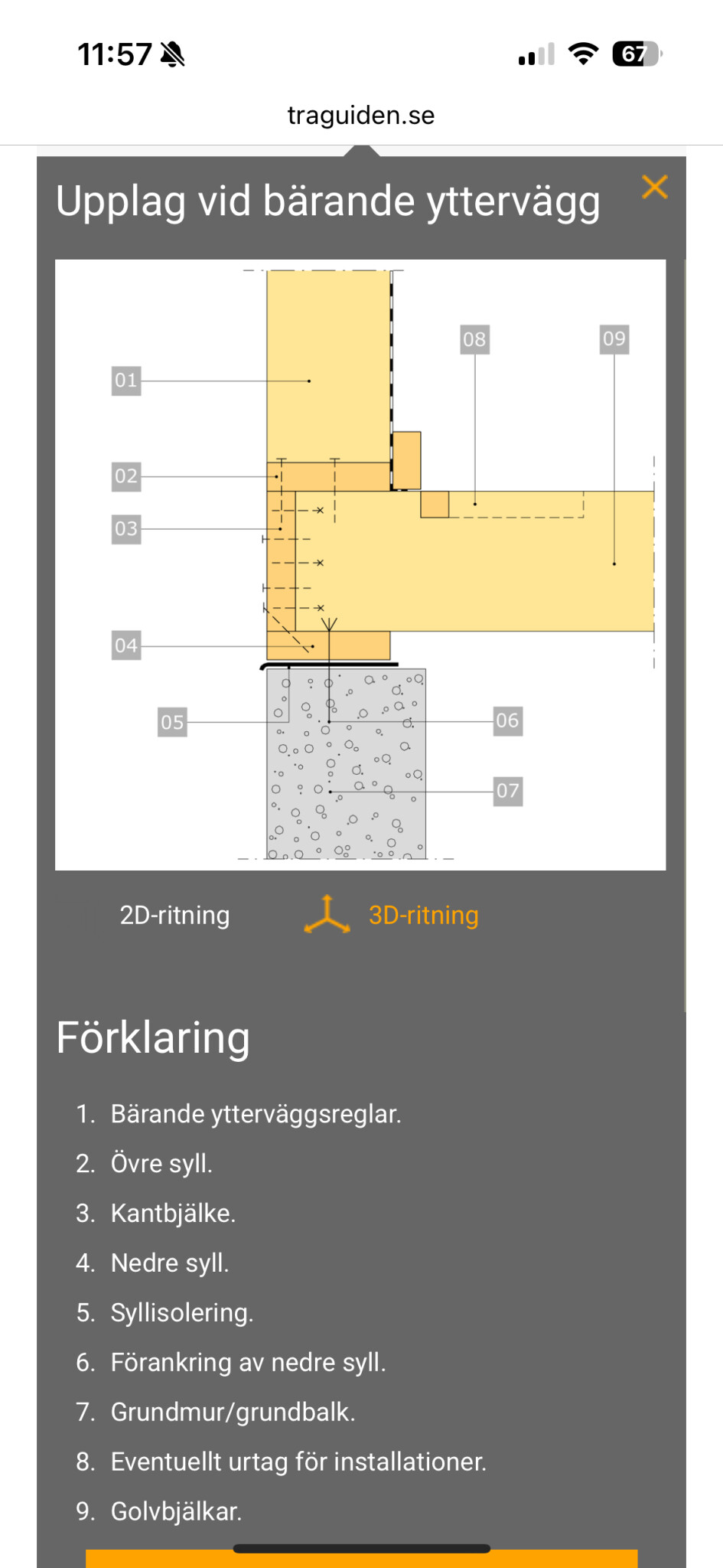

OK, har inte riktig koll på vilka syllar som finns och vilka exakt som behöver bytas.
De firmor jag kontaktat ville byte utifrån iaf (de ville ha bilder på huset osv.)
Kan det inte vara syllar under bjälklag (trodde alla syllar var under bjälklag) störa inomhusluften om de som i det här fallet är impregnerade med något ämne?
Ska tillägga att varken jag eller besiktningsmannen kände lukten när vi var i krypgrunden. Men den kändes ganska tydligt (kom i pustar) i vissa delar av huset. Endast på nedervåningen och mest i hallen.
Här ser du en vanlig lösning på bjälklag och vägg..
Notera att bjälklaget har en syll under sig samt att väggen har sin syll..
  • Illustration av bjälklag och väggkonstruktion med bärande ytterväggsreglar, övre och nedre syll, kantbjäkle och syllisolering.

Att lukten ifrån syllen och asfaboarden som ligger i uk. bjälklaget skulle lukta inomhus låter lite långsökt men kan inte uteslutas..
Men jag misstänker att det är du syll i väggen som luktar och den är närmst inomhus miljön..
