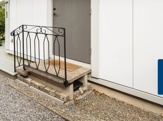

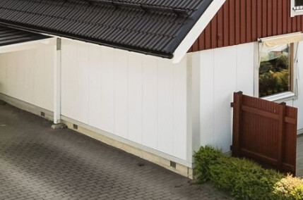

Kollar på ett hus och troligen så behöver syllarna bytas.
Frågan är om det går att byta syllarna utan att först ta bort eternitskivorna (som skulle medföra ökad kostnad pga specialhantering osv.).
Se bifogade bilder.
  • Husentré med betongtrappa och svart räcke, visar syllar under, samt eternitskivor på fasaden.
  • Hus med vit fasad och eternitskivor, delvis synligt svart tak och rödmålat staket.
Det tror jag blir svårt
Ossian K Olsson
Det kan kanske finnas en möjlighet att det går att byta syllen via krypgrunden om det finns en sån! Har du några bilder inifrån krypgrunden?

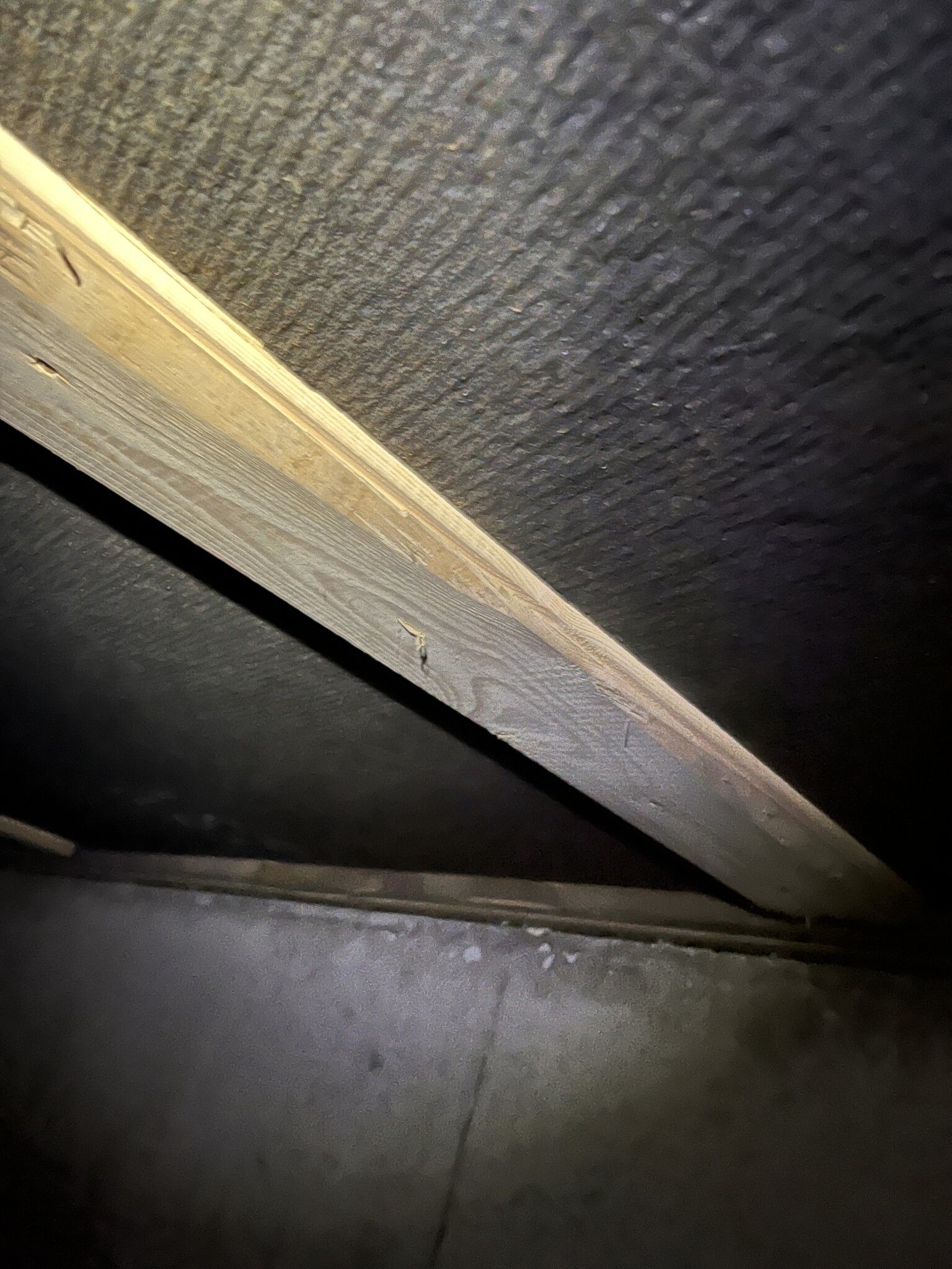

Finns krypgrund. Bifogat den enda bild jag har, det är inte mot ytterfasaden, vet inte om det ser likadant ut där.
Men en sidofråga, det man ser på den bilden är väl också en syll i meningen att det är mötet mellan betong och träkonstruktionen. Kanske en innersyll? Behöver inte dessa bytas med om syllarna mot fasaden behöver det?
  • Träsyll som möter betong i en krypgrund, potentiell innersyll.

Ser ut att vara eternit där under också...

Är det syllen i underkant vägg som behöver bytas? För den bör ligga ovanför bjälklaget så då går det inte att byta den inifrån grunden..
Men du har förmodligen en syll under bjälklaget med men den brukar inte störa inomhusluften..

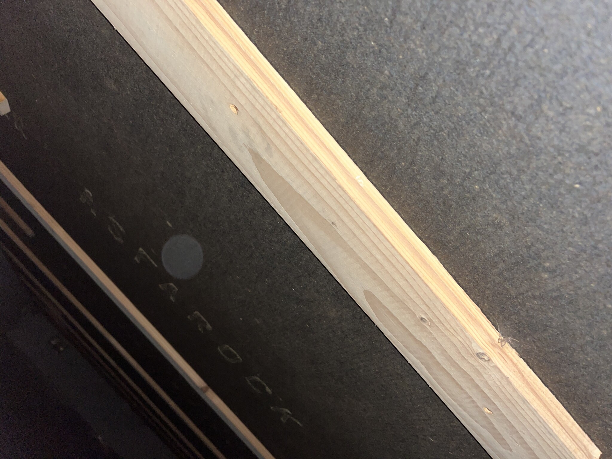

OK, vore bra att vet om det är så. Bifogar en till bild. Tycker det står ASFAROCK. Kan det vara asbest/eternit ?
  • Bilden visar en skiva med text som kan vara "ASFAROCK", med en trälist i närbild.
J
Det är asfaboard!

OK, och i dessa finns inte asbest även om de är från den tiden?
Det kanske är dom som bidrar till dålig lukt??
Om asfaboarden är skadad eller om den har blivit utsatt för fukt under lång tid kan den avge oönskad lukt och bidra till ett sämre inomhusklimat.
