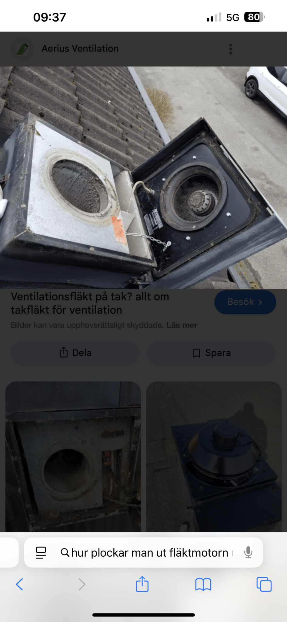

Hejsan!
Jag står inför samma ingrepp på våran svab fläkt som börjar låta tokigt.
Ska alltså byta fläktmotor då jag såg att de fanns reservdelar ämnad för den modellen.
En fråga innan jag klättrar upp på taket. Hur får jag ut fläkten ut ”locket” på huven? Vilka verktyg behövs?
Tänkte plocka ner dennpå marknivå för att byta i lugn och ro 😊

Är det de fyra skruvarna man ser på ”locket” man ska lossa på denna bild?raveper skrev:
