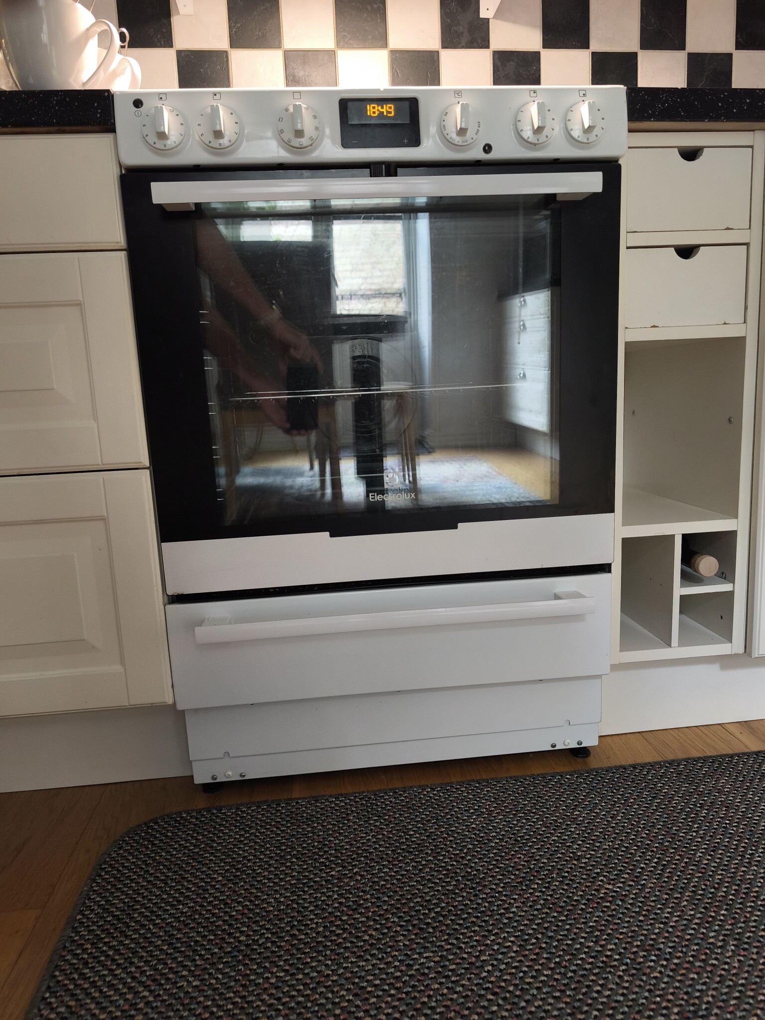

Spisen kommer som sagt utan sladd/kontakt. Om det finns nolla eller inte i befintligt uttag har jag ingen aning om. Redan nu känner jag att jag behöver ta hem en elektriker för att kontrollera vad som funkar med vår befintliga el-installation.
A anders.ostling skrev:
[länk]
Du behöver lite guidning från forumet, det här är en sån där fråga som besvarats flera hundra gånger redan.

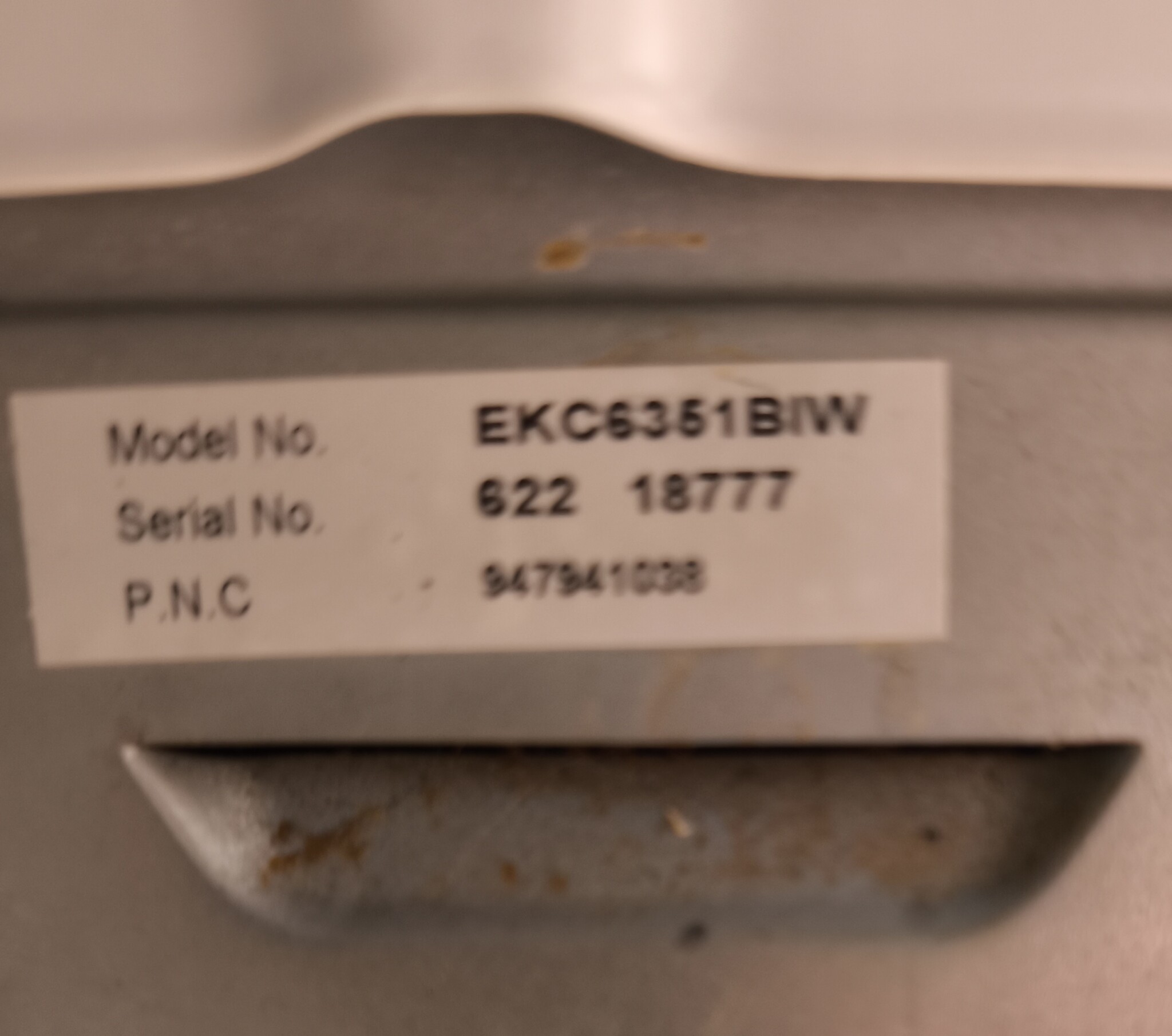

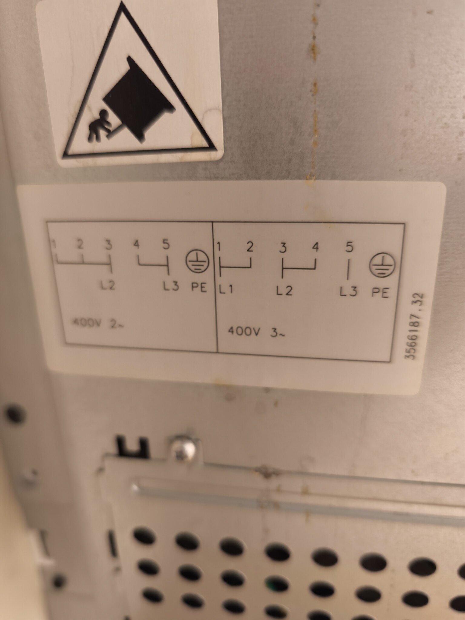

Ta lite bilder på spisen du har nu, på baksidan, på kontakten både på spisen och i väggen (finns det en inkopplingsanvisning/typskylt) så är det extra värt.
Ta en bild på elcentralen där det står "spis" i förteckningen.
Ta reda på exakt vilken model du tänkt köpa, då kan vi troligen hitta både manual och datablad.
Det här löser vi, ha lite tillförsikt.
Det *kan* sluta i att du måste ta in en elektriker, men du kommer att lära dig massor om du redan nu undersöker själv.

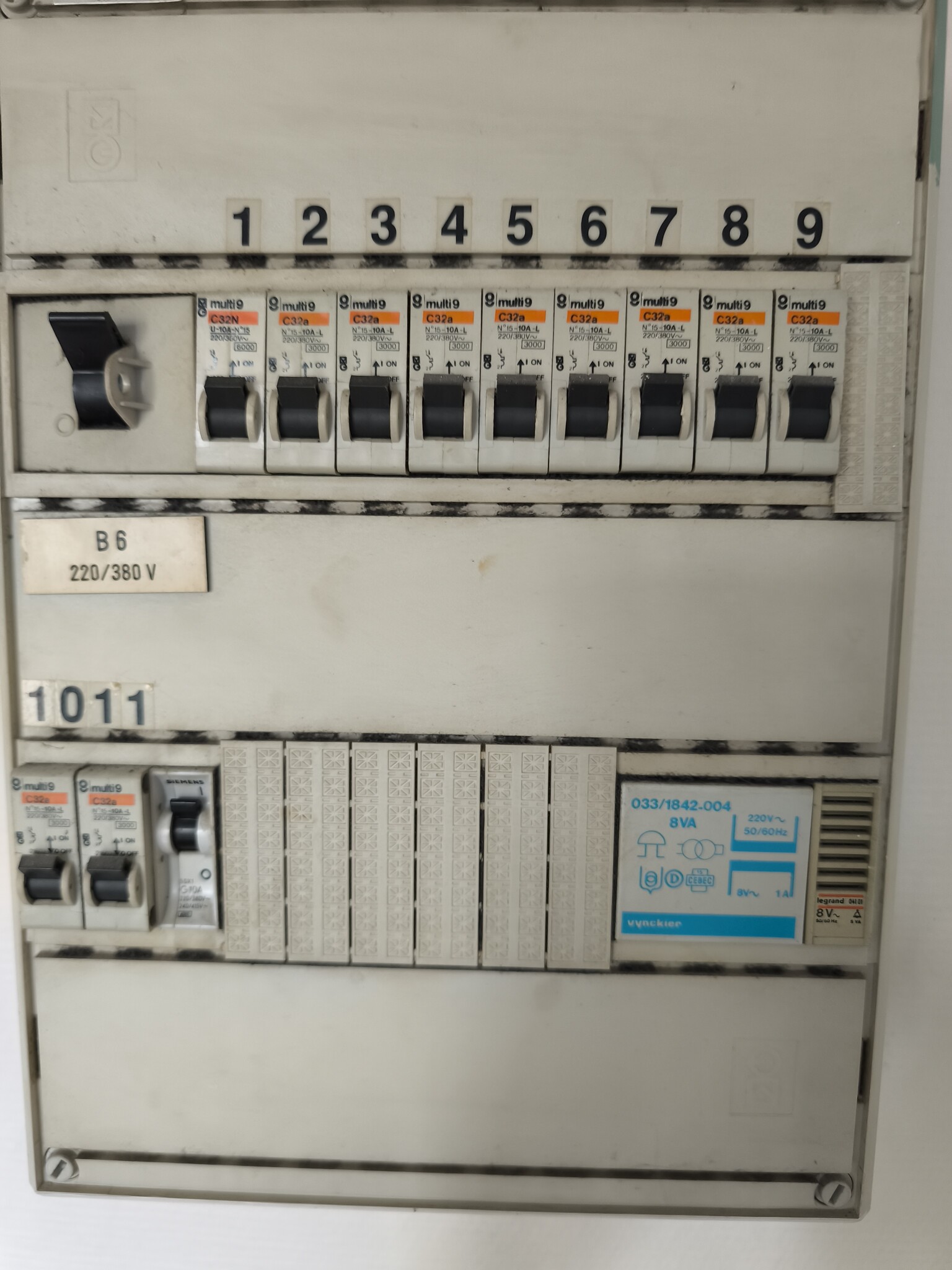

Dessvärre har förre ägaren inte märkt upp säkringarna. Får bli nästa projekt (vi är ganska nya här i huset)
[bild][bild][bild][bild][bild]

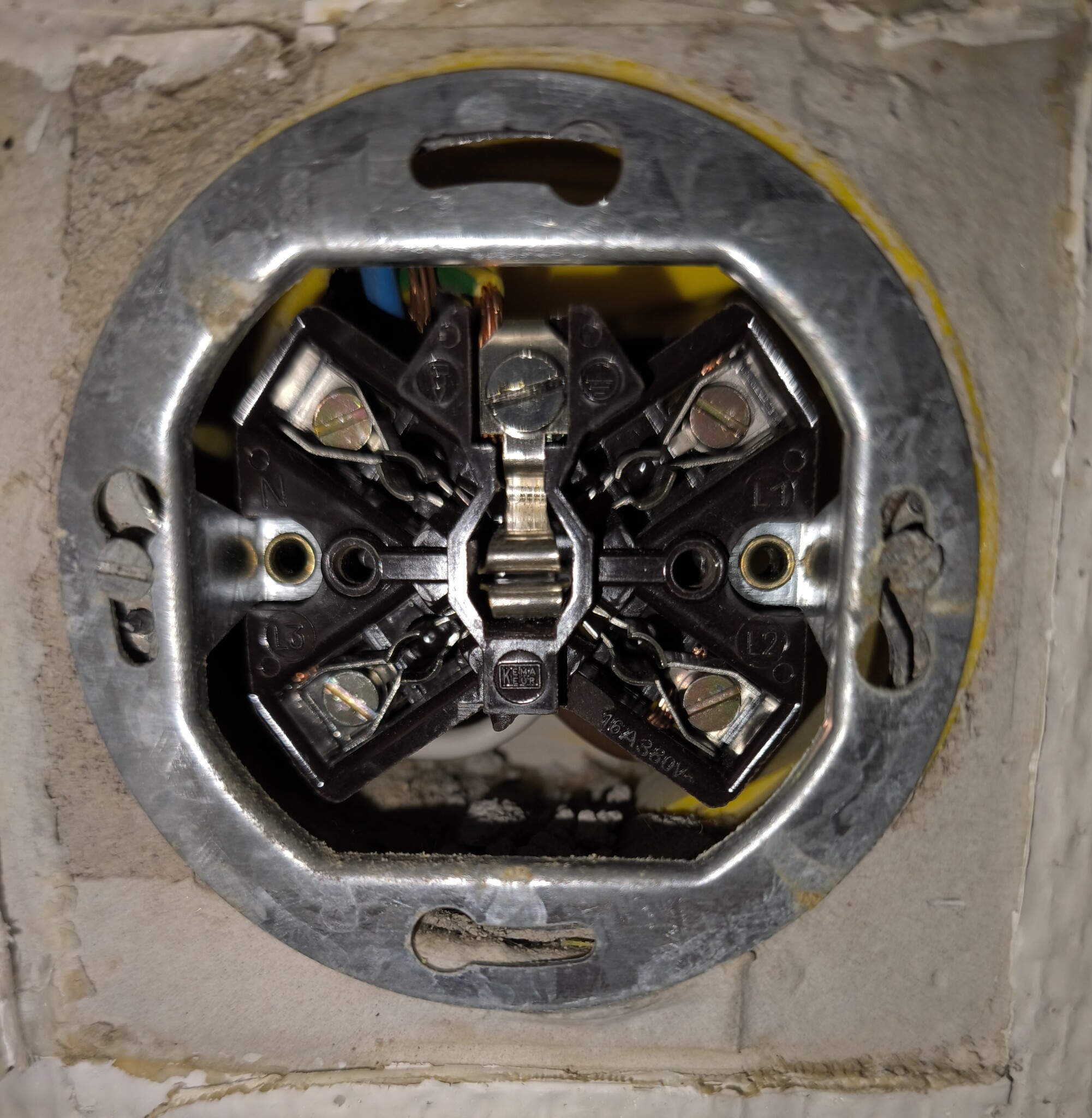

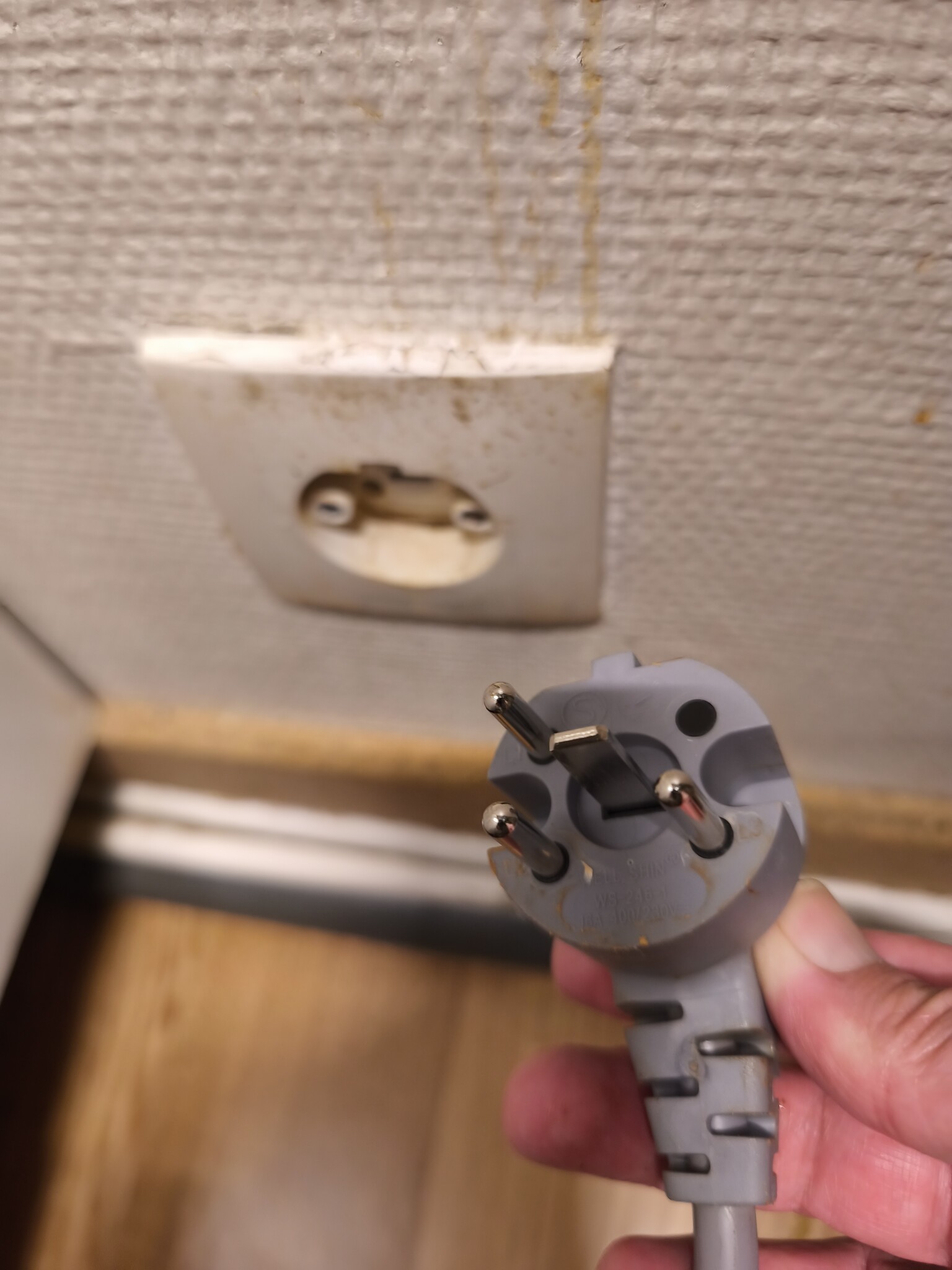

Gamla spisen använder inte nolla, så då måste du kolla upp om det finns nolla i perilexuttaget i väggen.
Gamla kabeln kan INTE användas.
Du har ju en hyffsat modern elcentral så chansen finns att det redan är framdraget.
Om du lossar på locket till vägguttaget så kan man se om det finns en blå sladd ansluten i övre vänstra hålet (det som motsvarar den pinne som inte finns på kontakten).
Finns det en blå där är det *nästan* säkert att ditt uttag är korrekt kopplat för att ansluta vilken spis om helst.
Märkligt är att alla säkringar ser ut ( som jag ser det) att vara 32A typC vilket får anses vara aldeles för stora??

Det är strömmen till spisen du skall bryta. Den har (troligen) 3 säkringar som bara driver spisen. De skall sitta bredvid varandra. Och (troligen) vara märkta 16A. Det är först när alla 32 är brutna som all ström till spisen är bruten.
Å andra sidan är det relativt ofarligt att lossa locket utan att bryta spänningen, om man bara tittar utan att röra när locket är av. Sedan får man vara lite försiktig när man sätter på locket igen så att inte skruven hamnar rejält fel mot något strömförande, men då måste man nästan sätta locker 3 - 4 cm fel. Rekommenderas att ändå använda skruvmejsel med plastskaft, och bara hålla i plasten. Iallafall tills man säkert har fått skruven att hitta gängorna.
Dilato
Om man förstorar bilden så står det något om 10A under, jag tror (hoppas) att det är 10A säkringar, synd vore bättre med 16A till spisen, men det fungerar säkert i de flesta fall även med 10A.

Drar huvudsäkringen. Bättre safe than sorry.
Det ser onekligen ut som att där finns en blå ledare i övre vänstra skruven. Betyder detta att nolla finns och att jag således kan koppla valfri 400V spis i den kontakten?
Eluttag med synliga skruvanslutningar och en blå ledare i övre vänstra skruven.
Om det är en nolla kan du koppla valfri spis, 230V eller 400V.
Chansen är hög att det är ett fullkopplat uttag.
Du borde skaffa en spänningsprovare (eller i vart fall en multometer), det behöver alla husägare ha en ändå.
Du kan kolla om det är en nolla med en glödlampa kopplad mellan den blå och valfri annan fas.
lyser den normalt har du nolla.
