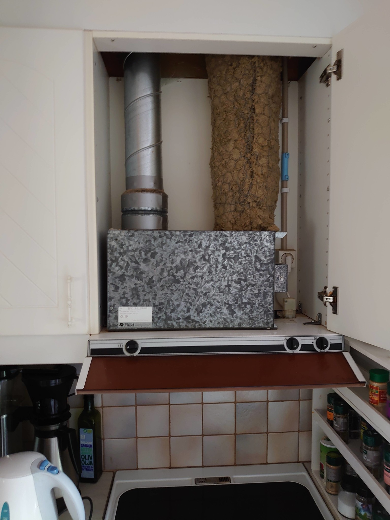

Du är lite väl kortfattad så det är svårt att veta vad du egentligen frågar om.
Men om det gäller en bostadsrätt bör du höra med styrelsen om vad för sorts fläkt du får ha.
Det ser ut som att det går två rör där och då kan det vara ett ventilationsaggregat som även sköter ventilationen i badrummet, s.k. kryddhyllefläkt. Det ser i alla fall inte ut som en vanlig enkel spiskåpa. En närbild på märkskylten kanske är bra.

Ser ut som ett Bahco-aggregat, typ Minimaster, dock utan värmeväxlarfunktion. Sannolikt sköter aggregatet även om utsug från badrum.
Ska du byta rubbet, så brukar det finnas kompletta ersättningssystem att köpa.
Kolla med någon vent.fima eller sök på nätet.
Är det bara själva fläktmotorn du ska ge dig på att byta så brukar det även finnas nya sådana att köpa.
