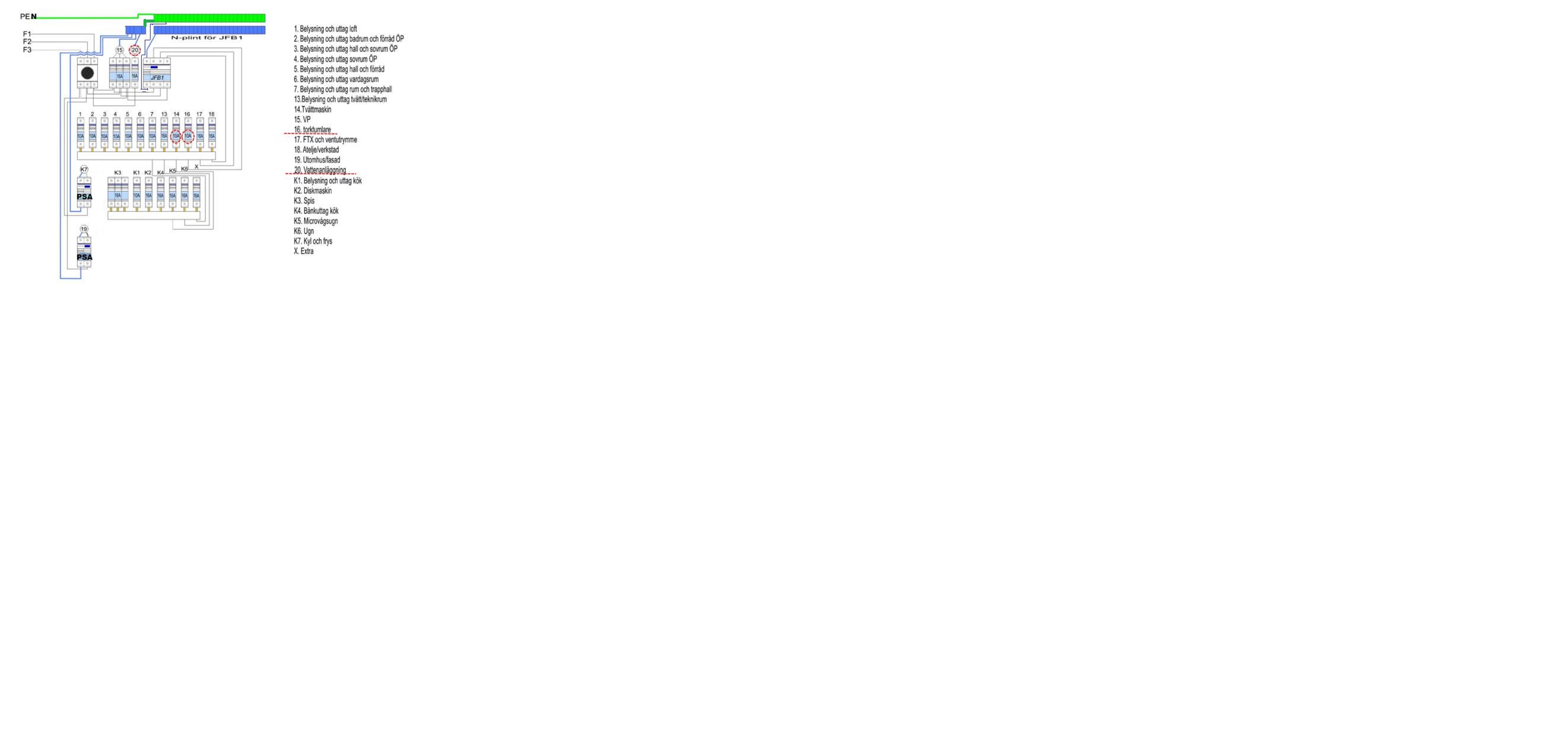

Går det lägga till ledararea på dom som inte kommer automatiskt?
Hej, har jag tänkt rätt om jag gör såhär. Kan bli nån mer PSA
Nollan till JFB1 kan du ta från din nya N-plint precis som för de andra nollorna till PSAerna och grupperna utanför JFBer.
PSA'n till kyl/frys tycker jag du kompletterar med lämpligt vald belysning och uttag, dels så att inte frysen tinar obemärkt och dels för att avlasta JFB1 lite.
50procent och 1 till

Jarlingar Jarlingar skrev:
Den var inte dum (y)
Oj såg inte detta förrän nu.
"På dem som inte kommer med automatiskt"?
Hur menar du?
