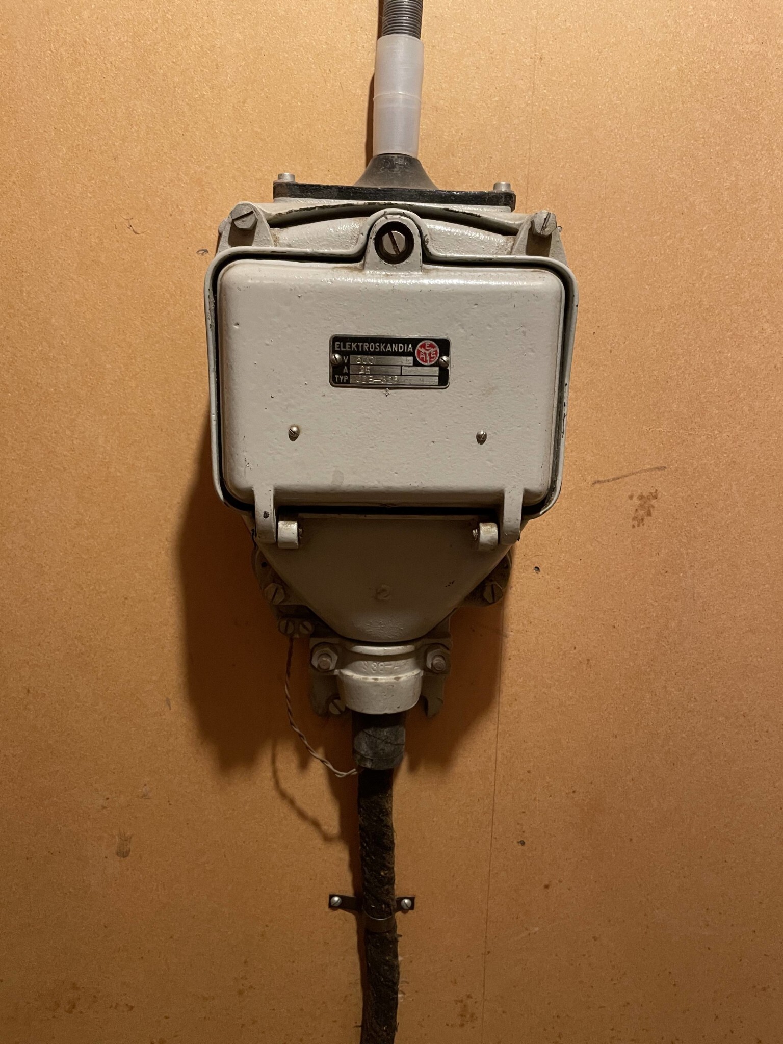

Ett sådant här skåp alltså, 3000-4000 sek, eventuellt måste elnätsleverantören kontaktas
Elektrisk skåp från Elektroskandia monterat på en vägg, med rör och kablar synliga.
Lägg in en bild så kanske du kan få mer precisa svar.
Thomas Karlsson2248 Thomas Karlsson2248 skrev:
Kostar det något ifrån nätleverantören också?
Många nätleverantörer har som policy att det är gratis att flytta ut en elmätare till ett utomhusmätarskåp därför att de föredrar sådana.
Priset på 7-10 tusen som nämndes ovan är alltså för att byta ditt lilla skåp med huvudsäkringar till ett utomhusmätarskåp som rymmer både huvudsäkringar och mätare.
Förenklat kan man säga att du "får inte" byta dit gamla skåp till ett nytt litet skåp utan ska det bytas så ska det bytas till ett utomhusmätarskåp.
Rent praktiskt så är det en elinstallatör som byter skåpet och därefter kan du om du vill begära att nätleverantören kommer och flyttar ut mätaren. Men observera att du måste inte beställa den flytten bara för att du har bytt skåpet!
