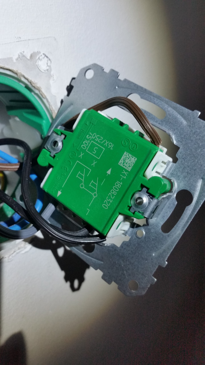

Du har gjort så som jag misstänkte.
Fas, dvs de två svarta ska in på L, och de andra två på varsin av de andra.
Du ska aldrig gå på plintarnas position, du måste läsa kopplingsschemat på brytaren.
edit: och köp inte julas skitbrytare, riktiga grejer kostar inte så många kronor mer.

Brun ska vara kvar på L och svarta på vars sin sida, förstår jag rätt?
Men en sak blir kvar att veta, ska grå sitta kvar? i så fal med sällskap av ett svart tråd?

Varför inte läsa inläggen innan du skriver ? Inlägg 16 är väl bra nog?

Nej, nej, nej, läs inlägg 14, 15 & 16 igen!

R Reborn skrev:
Som sagt jag är inte elektriker, jag tolkade som samma funktion på båda när jag hade dem i handen
Det är den typen av antaganden som gör elarbete farligt. Tittar man på bilderna så står det L på en anslutning och dom andra har varsin pil ut. Förstår man vad dom symbolerna skulle kunna betyda så vet man också hur man ska koppla. Har man inte den förståelsen så uppfyller man inte kraven på nödvändig kunskap som krävs för att få göra den här typen av arbeten.
Immobil och 2 till
Dom två svarta byter plats med brun.
I ditt hus som har ”några år på nacken” är svart obruten Fas. En Svart går till elcentralen och den andra Svarta går vidare till något annat.
Uppenbarligen behövs de skärpta elsäkerhetslagarna. 500 kr i sammanhanget verkar vara billigt. Ring en elektriker.
Ett tillägg till Leifs inlägg,
Man ska aldrig lita på trådarnas färger utan det gäller att veta/ta reda på trådarnas funktion innan man börjar koppla.
Om man inte vet vilken funktion tråden har så kan man bla mäta sig fram till vad det är för funktion på trådarna, man kan även ”smyga”/följa trådarna vart dom går och på så sätt ta reda på trådarnas funktion.

Hej igen!
Först vill jag visa min tacksamhet till alla som tog tid för att läsa genom tråden ock skriva allt svar och ursäkta att jag var så förvirad och tack också för tålamod. :D(y)
Det är säkert nu att aldrig mer billiga Jula grejer och skruvfast, det ska vara bra kvalité och snabbkoppling.
Jag gick ut till en el affär och köpte riktiga grejer, förklarade allt till en kunnig säljare och that is it!

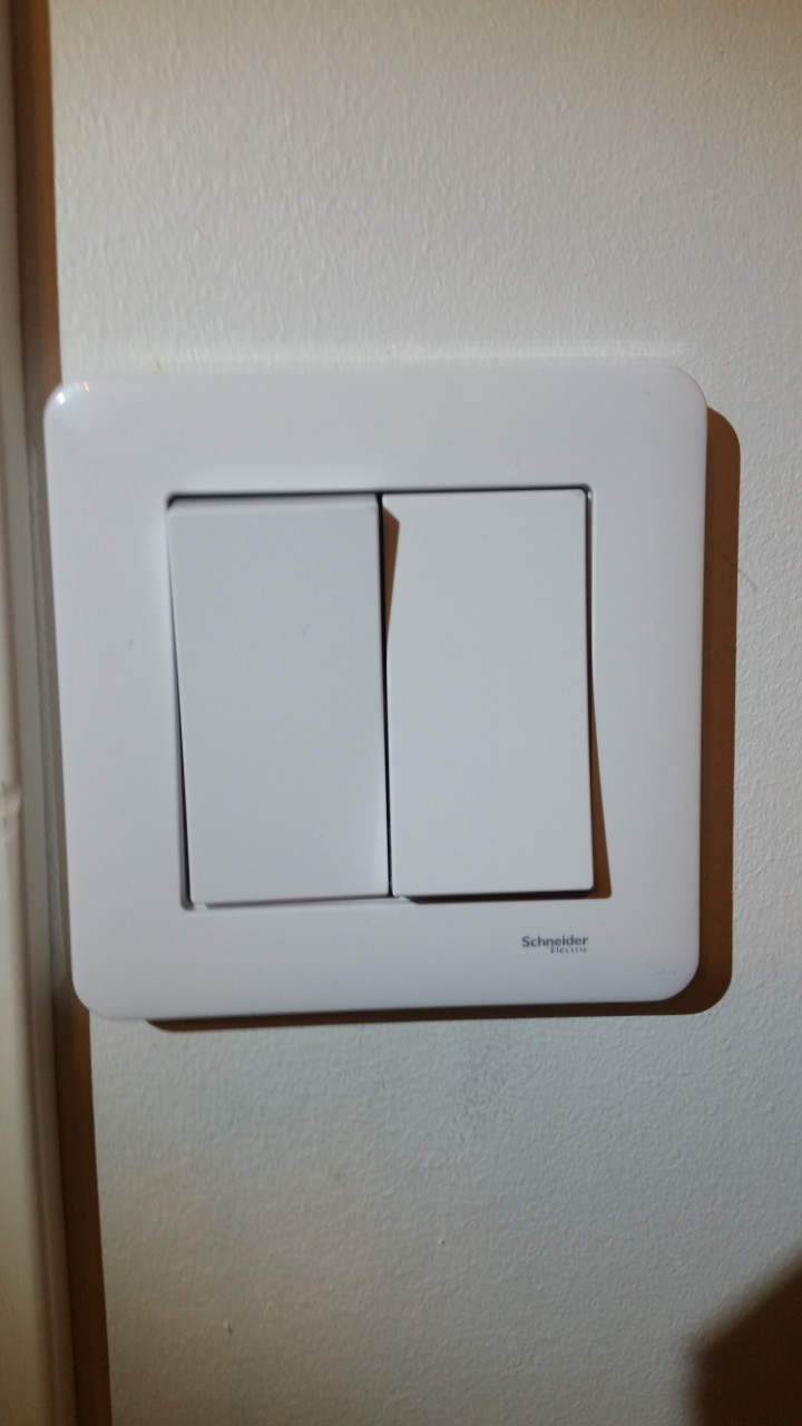

Nu fungerar allt som ska o så blev det: :ok:
Väggmonterad Schneider Electric ljusströmbrytare med två vita knappar.
