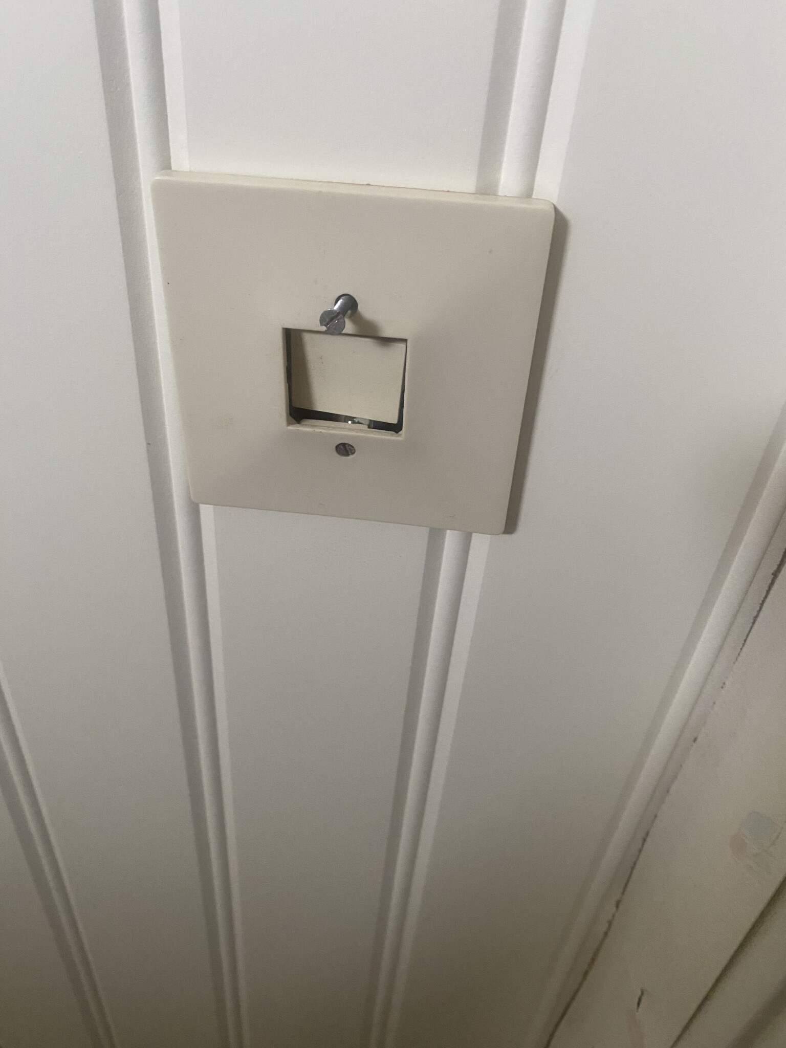

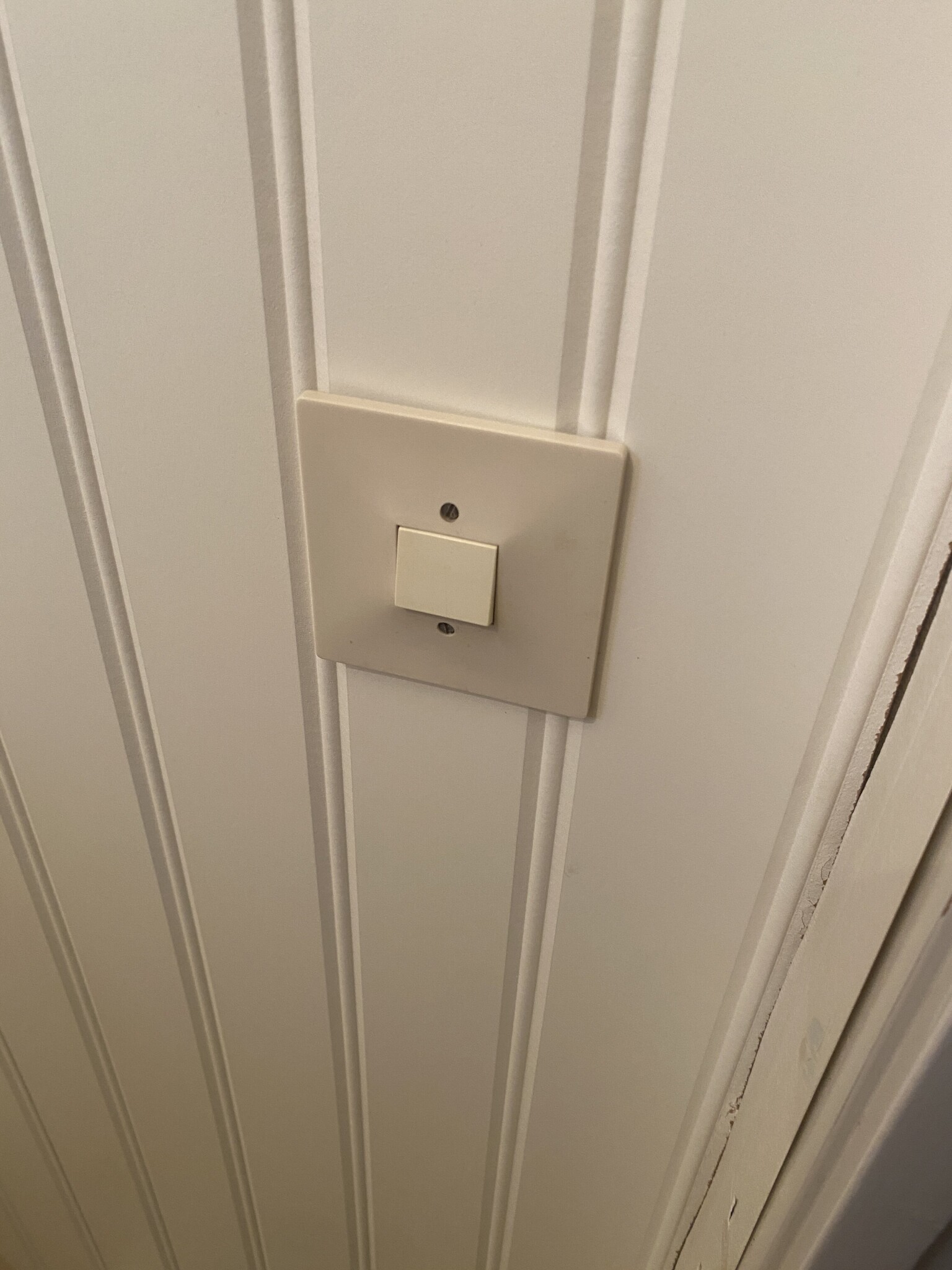

jag har satt upp väggpanel och då blir strömbrytaren för långt in. Jag vill behålla samma dosa i väggen, finns det något man kan gör med bara knappen?
Inbyggd strömbrytare monterad för djupt i väggen med synlig väggpanel och skruvar.
Vit vägg med väggpanel och infälld strömbrytare, där knappen ser ut att vara insänkt.
Helt novis på området!!!
Tack på förhand

Du ska sätta en/flera förhöjningsring mellan dosan och brytaren så att brytaren livar med väggen. Går brytaren inte att flytta ut får du klippa sönder den och skaffa en ny brytare.
Tummenmittihanden5 och 2 till
Du skulle ha lossat på brytaren innan du satte panel, nu ser det svårt ut att få ut brytaren hel,

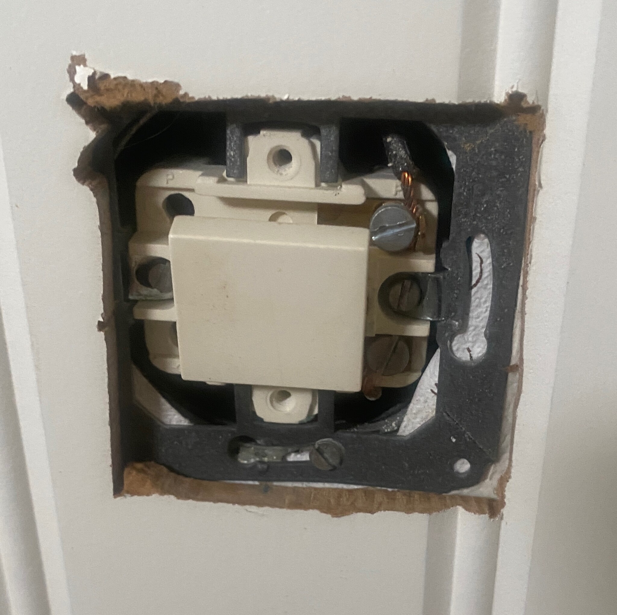

Men det blir kanske lättare sagt än gjort det där. Strömbrytaren måste till att börja med skruvas loss (bryt strömmen först!) Syns inte riktigt, men är det en plåtdosa? I så fall är det nog bäst att göra ett runt hål i panelen och skruva strömbrytaren i panelen och påbyggnadsringen i strömbrytaren. Notera att det är rätt kritiskt att hålet i panelen hamnar centrerat runt dosan.

Du skall alltså lossa den fyrkatiga plåtramen som hör till brytaren. Den sitter med två skruvar, varav den ena syns på din bild i underkant. Sedan är det tänkbart att den även sitter med två utfällbara klor, som trycker in i insidan av dosväggen. Det hör egentligen till en äldre monteringsmetod, från innan det fanns den här dosringen i dosor som dina skruvar sitter i.
Så om brytaren fortfarande sitter fast om du lossar de vertikala skruvarna, så kan du prova att skruva lite på de två skruvar som sitter horisontellt bredvid själbva knappen. Skruva inte ur dem helt, räcker att lossa 3 - 4 varv. OM det finns klor så är det dessa skruva som spänner ut dem.
Sedan kan det vara lite tveklsamt om du får brytaren att sitta stadigt på förhöjningsringen. Den fyrkantiga plåtramen skall egentligen ligga an mot panelen. Själva dosan sitter ofta lite löst. Så alltihop kläms fast när man drar de vertikala skruvarna, brytareen spänner mot väggen, dosan dras utåt, och inre delar av dosan kommer att spänna mot insidan av väggen. Och då när det kläms fast på insida och utsida av väggen blir det stadigt. Du borde egenltigen haft ett runt hål i din panel, så att ramen kunde spänna mot panelen. prova att sätta dit panelbitar, ev. limmade mot väggen som ramen kan spänna mot.
