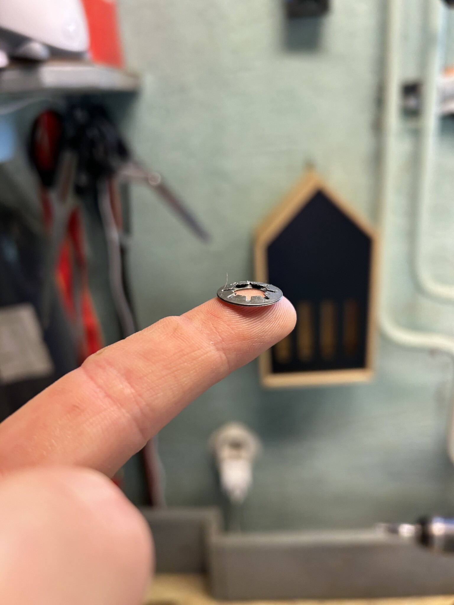

Taggarna utåt, det är dom som ska pressa mot axeln och låsa, i bland så blir det lite knas med taggarna. Händer när dom sprättas bort, blir lite deformerade och kanske inte biter som det ska. Normalt på verkstad bytes dom.
Tror inte det sitter så hårt, men är i läge långt ner på axeln, som sitter fast i botten. Du får försöka med att bryta med något på ytterringens båda sidor. Något liknande en kofot i nosen.
EDIT Kanske 2 större spikar med stor skalle kan användas.

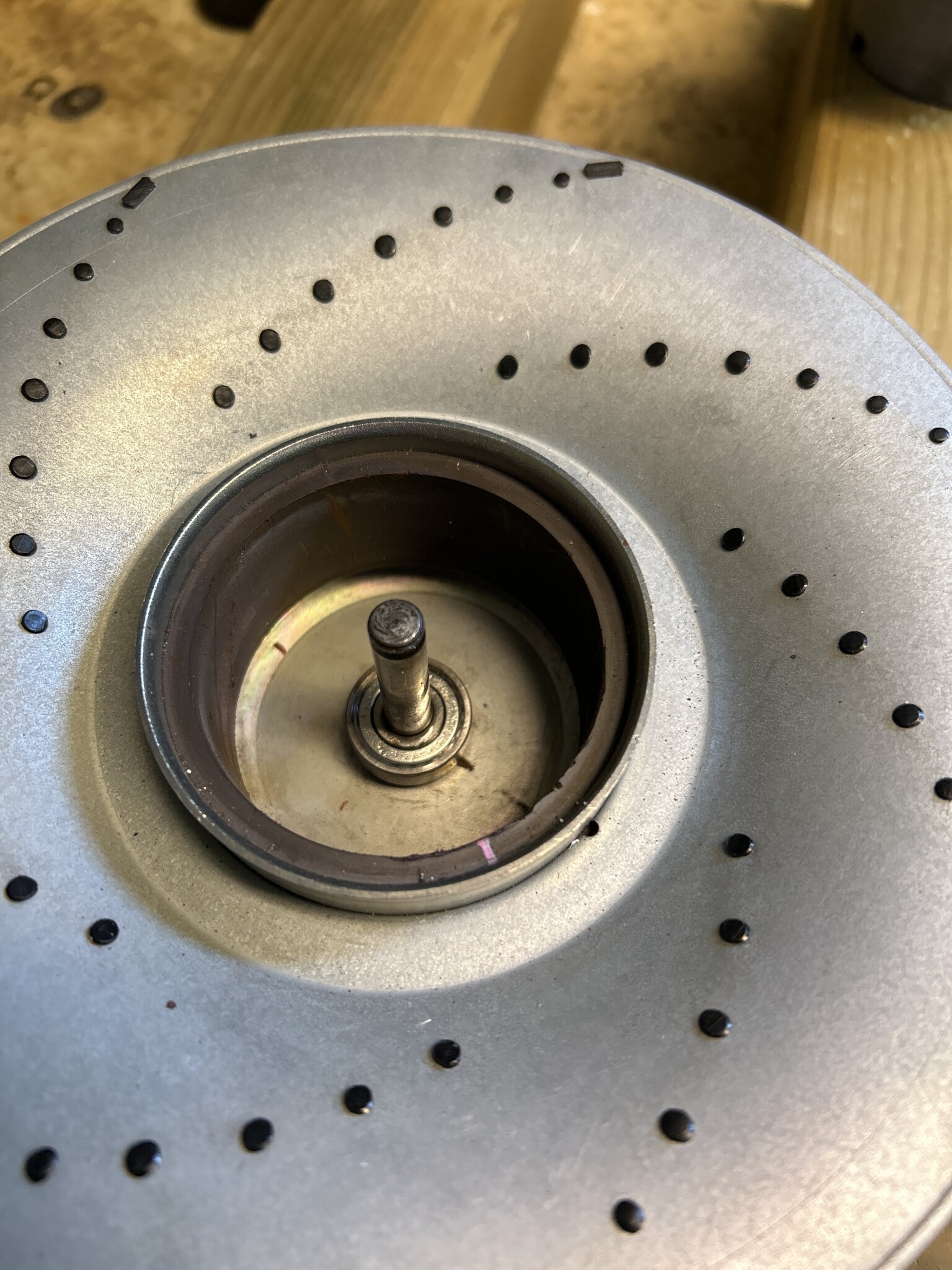

Jag körde lite 5 56 på, och försöker komma åt med en mindre poligrip, det har nog rört sig lite i alla fall ☺️J jonaserik skrev:

I detta fall är brickan inte för att låsa, den är för att ge spänning på lagren. Det sitter en spårring som låser allt på axeln.J jonaserik skrev:
Har för mig att på min satt det två av dessa taggbrickor och de satt med taggarna mot varandra, typ ett X sett från sidan.
De i botten sitter tvärt om på mitt, med ”spetsarna” från varandra. Kan någon bekräfta om det ska sitta med spetsarna mot varandra som ett x, eller från varandra som ett O?R Robert-san01 skrev:
Tror även det ska vara lika på ovansidan. Tror gamla ägaren bara hade använt en taggbricka och en vanligt bricka. Sen var inte lagret slaget riktigt i botten.
Resultatet: när jag slog i lagret i botten, blev det lite glapp när jag satte ihop allt. Dvs, jag behöver åka och köpa fler taggbrickor, så det är två på varje sida om snurrgrejen, för att få stabilitet.
Har jag tänkt rätt?
Som någon skrev. Det verkar vara avsaknad av fett som är grundorsaken. Skulle vilja veta hur
Har du upplevt att Östberg är överrepresenterade eller är det lika illa med t.ex Woods och Systemair?orom skrev:
Nu har jag inte läst alla inlägg. Men att har jobbat med service i en ventilationsfirma i 30 år så vill jag bara göra ett inlägg och berätta om lager. Inte för att skryta men jag har nog bytt i alla fall tusen lager i små fläktmotorer. Dom flesta är 608 sedan om man tar 2z eller 2rs är av mindre betydelse. Men däremot finns det bara ett val som gäller. Bara SKF LAGER, vi har provat med olika fabrikat men det är bara SKF som gäller. Vi gjorde så att vi tog bort täckbrickan på lite olika fabrikat och det var BARA SKF som var smorda på båda sidorna. Har det nån betydelse då? Jo det har det råkar lagret komma med den smorda delen ner så kommer lagret att skära inom ett år. Så det är bättre att satsa på ett SKF lager.
