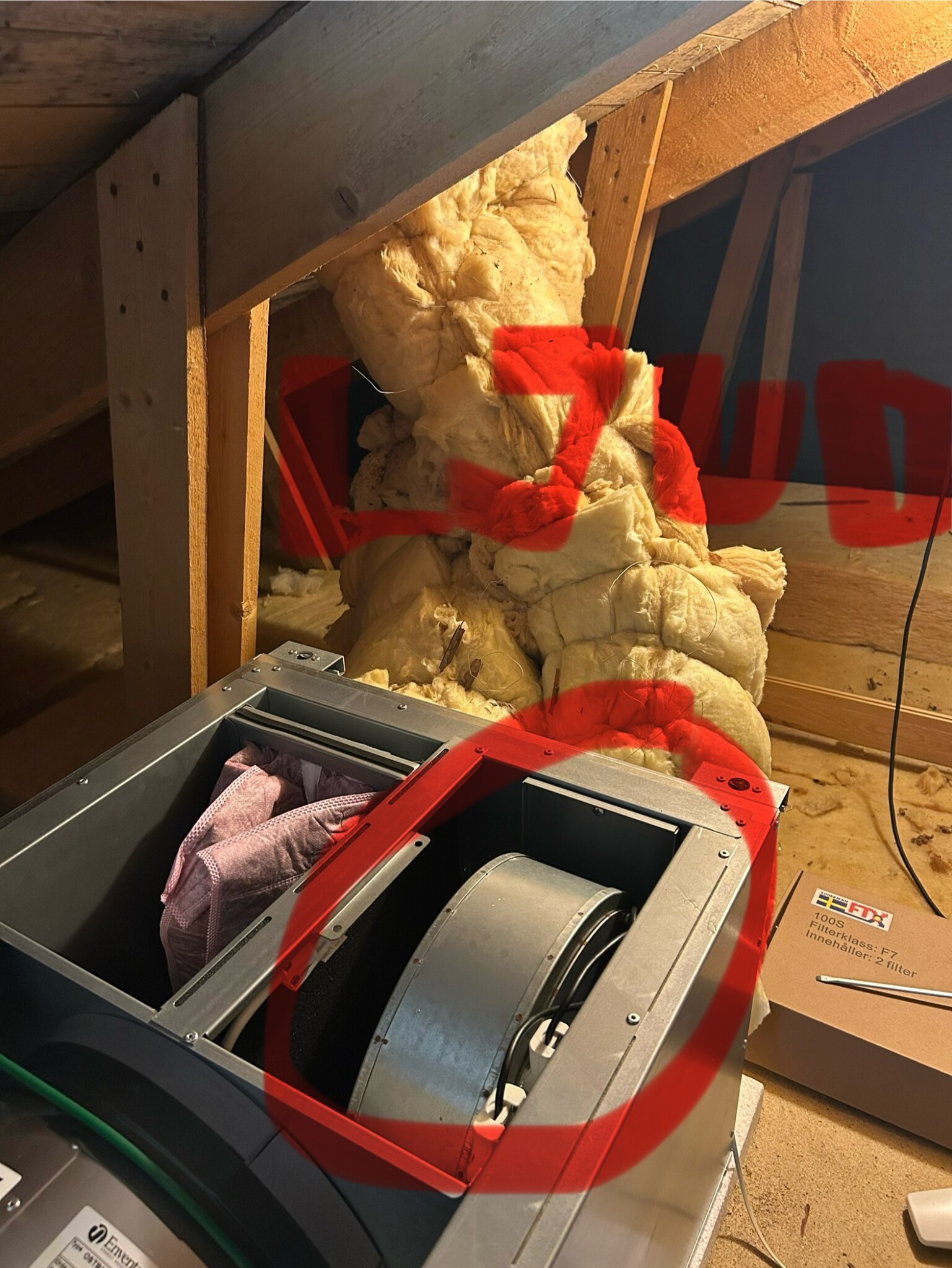

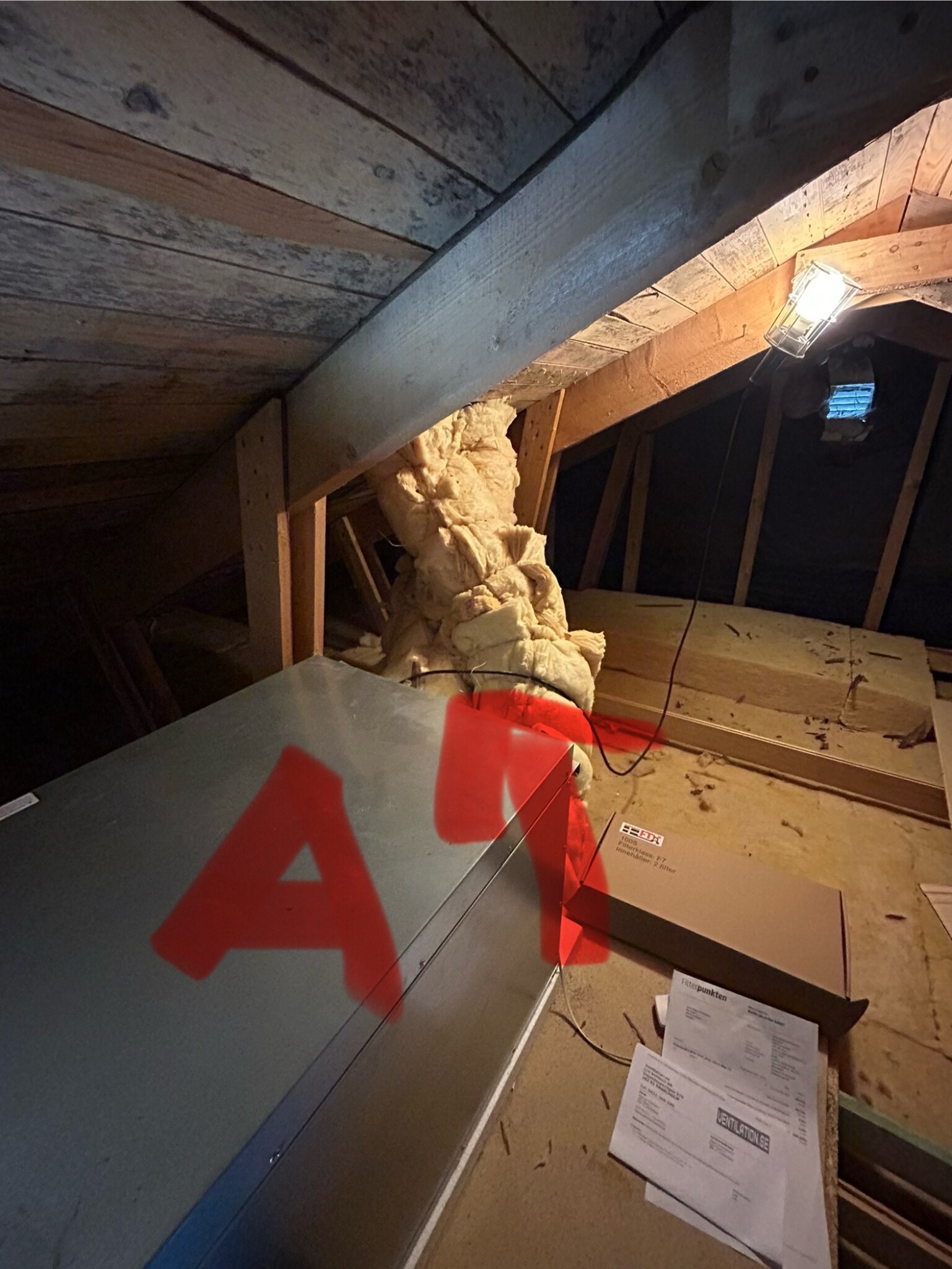

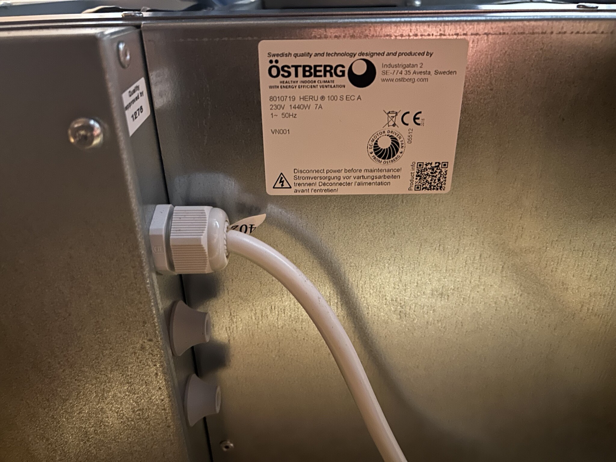

Så här ser mitt aggregat ut. Se lappen för exakt modell. (Heru 100 S EC A).
När jag var uppe och lyssnade kom ett missljud från punkten där jag ritat en pil och skrivit bokstaven A. Jag är 99% säker på att det är orsaken till missljudet utomhus, då rören på bilden går upp och ut i taket.
Jag stängde sedan av ventilationen och drog ur sladden och öppnade.

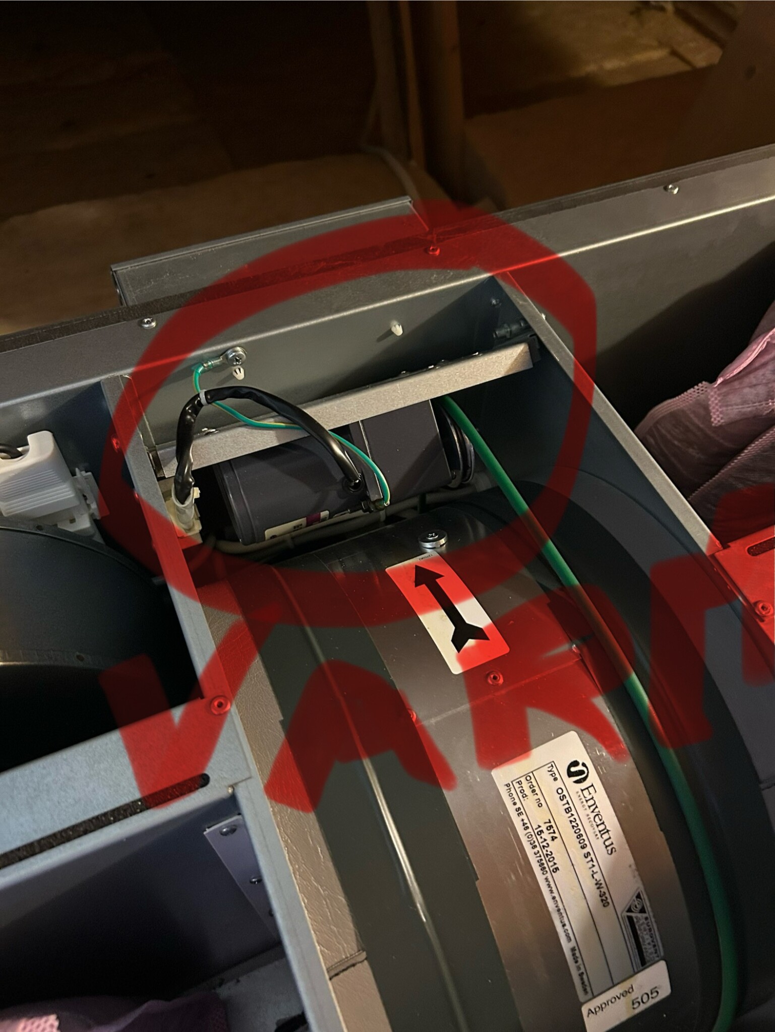

Jag stoppade ner handen och provsnurrade lite och kunde konstatera att ett ljud från lagret hördes (se bild med pil och texten LJUD). Det lät inget fel andra sidan. Dvs lagret/motorn som är på andra sidan (rören som går ner i huset.)
En annan bonus var att jag märkte att det var varmt, se bild där jag ringat in och skrivit Varmt. Jag har sett andra i tråden som har haft detta problem och hade det kanske med för låg friktion på remmen att göra?
Så nu behöver jag alltså byta lager i motorn som går ut mot yttertaket så att säga. Eller hur?
Behöver jag göra nåt åt värmeproblemet eller remmen?
Tacksam för svar!

Du kan köra agget med kåpan borta om du vill höra noggrannare. Men det är precis som du konstaterat fläktarna du hittat. Jag skulle antingen byta på båda eller iaf köpa hem lager för båda om du ändå håller på. Det är inte svårt om man är semi händig att byta lagren. Bara att ta det lugnt och vara försiktig med elektroniken så du inte skadar några sladdar eller pinnar till kontakterna på kretskorten.
Det luriga brukar vara att få fram vilken storlek på lager du ska ha då det skiljer mellan olika generationer av fläktarna.
Tack för svar. Det betyder alltså att allt eventuellt missljud kommer från en av de två fläktarna, det finns inga andra ”innertaksfläktar” inblandade. Så då byter jag naturligtvis lager på båda fläktarna om jag har möjlighet.R Robert-san01 skrev:Du kan köra agget med kåpan borta om du vill höra noggrannare. Men det är precis som du konstaterat fläktarna du hittat. Jag skulle antingen byta på båda eller iaf köpa hem lager för båda om du ändå håller på. Det är inte svårt om man är semi händig att byta lagren. Bara att ta det lugnt och vara försiktig med elektroniken så du inte skadar några sladdar eller pinnar till kontakterna på kretskorten.

Stämmer att det är bara dessa två i hela huset för ventilation. En in och en ut.J JacFlorh skrev:Tack för svar. Det betyder alltså att allt eventuellt missljud kommer från en av de två fläktarna, det finns inga andra ”innertaksfläktar” inblandade. Så då byter jag naturligtvis lager på båda fläktarna om jag har möjlighet.
När det kommer till val av lager pratas det ju mycket om skf 608Z och 626 2Z i denna tråd. Men har också skrivit till gamla ägaren på huset och frågat.
Funderar också på hur man kopplar bort själva fläkten. Finns ju en bra film i denna tråd som visar exakt hur man monterar isär fläkten och installerar kullagret, men visar inte hur man får bort fläkten ur själva lådan.
Det ser ju ut att vara två stickproppar man lossar, men sen då? Några skruvar eller fästen man måste lossa för att få loss själva fläkten?
Det är de två vita kontakterna och en skruv rakt in i sidan som håller fläkten i lådan.
Sedan lyfter du hela paketet rakt upp för att få ut det.
