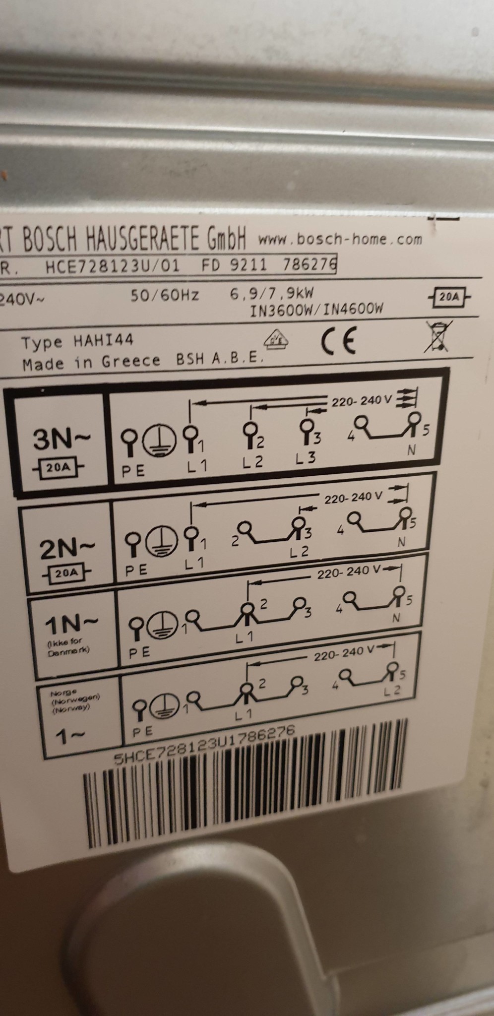

Jag har köpt en begagnad spis till sommarstugan. Möjligen hade jag för bråttom, för jag har fått problem. Jag har tre 16 A-säkringar till spisen. Den gamla spisen är märkt 400V. Installationen är troligen från byggåret, dvs. 1975. Spisen som står där nu är yngre, gissningsvis ca 20 år gammal. Den är ansluten med Perilex (eller liknande – tre runda stift och ett platt i mitten). Den nygamla spisen har en induktionshäll och är märkt med 240V. Den har en Perilex-propp. Kan jag alls använda denna spis och vad behöver en elektriker i så fall förändra?

Om bilden är från nya spisen så skall den kopplas 3-faser med Nolla.
Ett Perilex uttag skall ha nolla, men det var inte så noga förr!
Enklast är att lossa/slå ifrån säkringar, och sedan skruva av höljet på uttaget och kolla att där är 5 trådar med en blå upp till vänster.
Har du ett mätinstrumentet kan du mäta med säkringar till 230V mellan nollan och dom 3 övriga faserna.

Det beror på om det finns nolla i uttaget eller inte. Det ska det göra, men det är inte helt ovanligt att det saknas. Din förra spis behövde inte nollan.

Det är inget med spisen i sig som gör att den inte kan fungers på en viss plats.
Uttaget du har ska du göra tillsammans med din nya spis, om uttaget har en nolla inkopplad. Saknas nollan så fixar elektrikern det. Dvs ska du ändå ringa en elektriker så kommer hen ordna det.

Som sagt, det enda viktiga är att du kontrollerar att ditt perilexuttag har en nolla inkopplad. Gör denna kontroll helst både genom att titta under huven på uttaget och genom mätning av spänningen.G GunnEne skrev:
Sedan finns lite bakgrundsinformation om din spis här: Det är en "fuskspis" du har.
