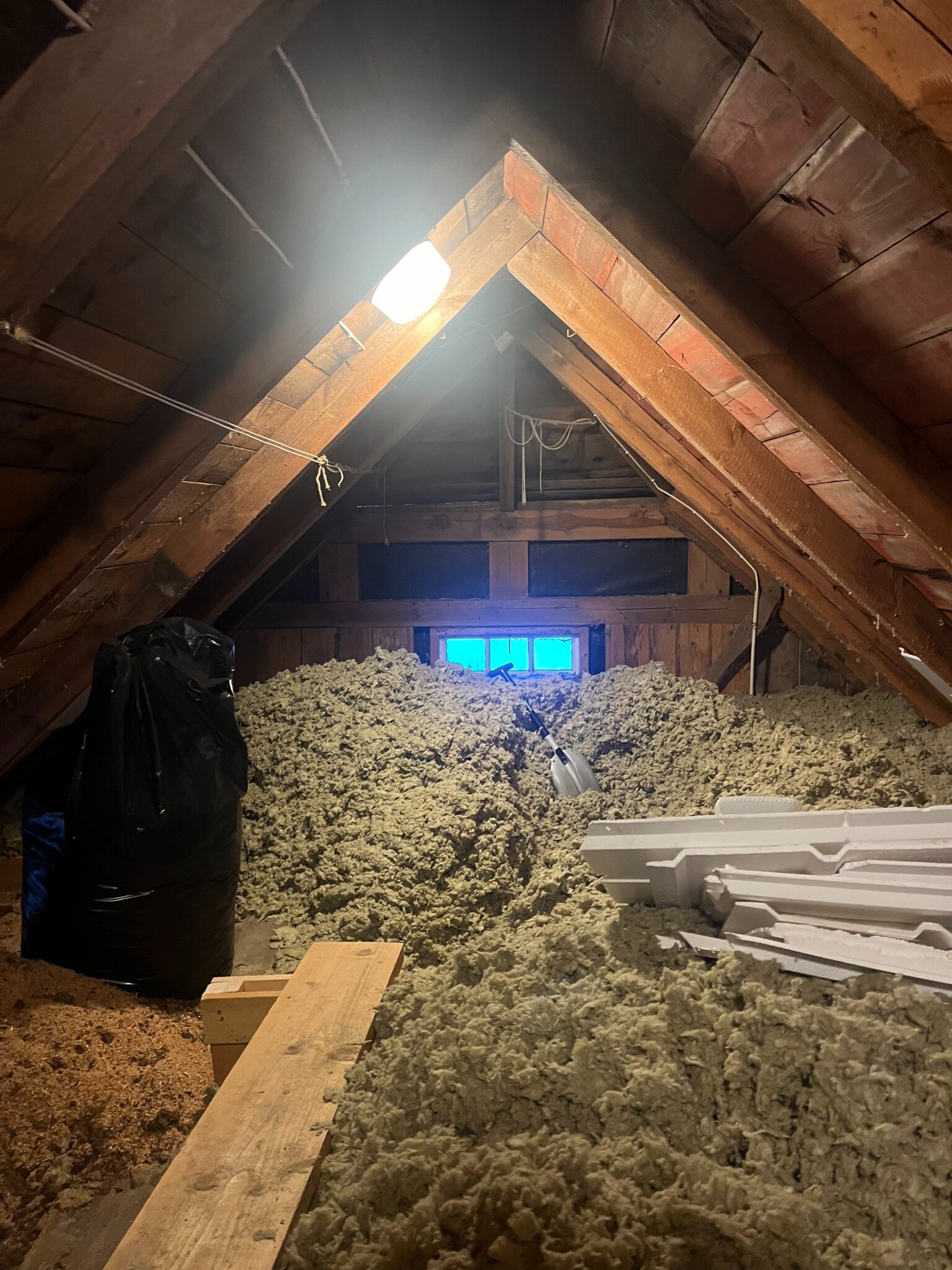

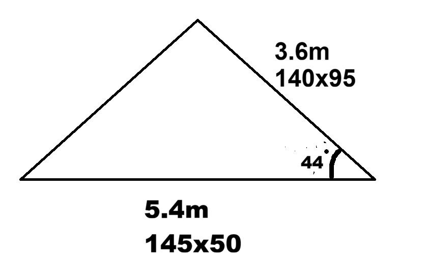

Vi behöver byta tak och funderar på att byta från ett falsat plåttak till tegel men funderar på om takstolarna klarar den extra vikten eller ej?
takstolarna är ca 140x95mm cc 120cm
Någon som hare en ide om det håller eller om man bevöver förstärka i så fall?
  • Vind med exponerade takstolar, isolering och en liten fönster.
  • Takstolsritning med längder 3.6m och 5.4m, dimensioner 140x95mm och 145x50mm, samt en vinkel på 44 grader.

Vart befinner sig huset, (vilken snöson)?
Östergötland snözon 2
It appears that this roof was once covered with tiles. The structure appears to be old.
Finns inget som tyder på att det skulle varit annat än plåt tidigare
How old is the house?
1902
Mike65
The age and structure suggest it was probably covered with tiles. If the roof hasn't been damaged by time, it should pass the test. C-C ?
Har bilder från 1916 med plåttak så har nog varit det hela tiden
