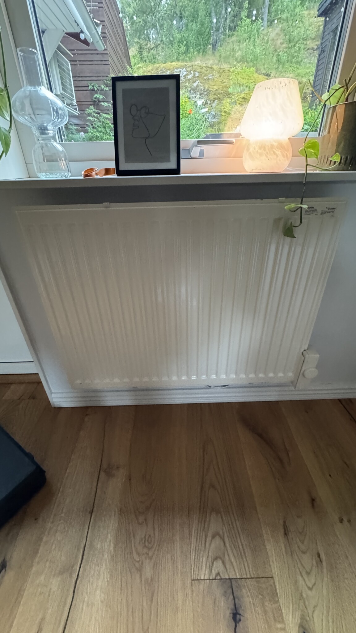

Byta från 400V-element till Mill Gen 3 WiFi – värt det?
Jag funderar på att byta ut mina nuvarande väggmonterade 400V-element (utan termostat, styrs manuellt) mot Mill Gen 3 WiFi-element som går på 230V.
Totalt har jag 9 element i huset, men värmen kommer till stor del från en luft-luftvärmepump som sköter basvärmen. Elradiatorerna används främst som komplement i sovrum och när det är riktigt kallt ute.
Frågan är:
– Är det värt investeringen rent ekonomiskt att byta till Mill?
– Finns det några nackdelar med att gå från 400V till 230V i ett hus med flera element?
– Någon som har gjort ett liknande byte och kan dela med sig av erfarenheter?
(Skickar med en bild på de gamla elementen)

Jag blir lite fundersam på det du säger om att elementen saknar termostat. De ser lite för nya ut för det. Det är inte fråga om att termostaten på ett element även styr ett annat? Elementet på din första bild ser ju ut att ha ett temperaturvred.
Jag tror att skillnaden mellan 230 och 400 V beträffande hur jämnt faserna belastas är avtagande ju fler element man har. Och med 9 element borde det vara en ganska försumbar skillnad. Det är knappast något du någonsin kommer att märka av.

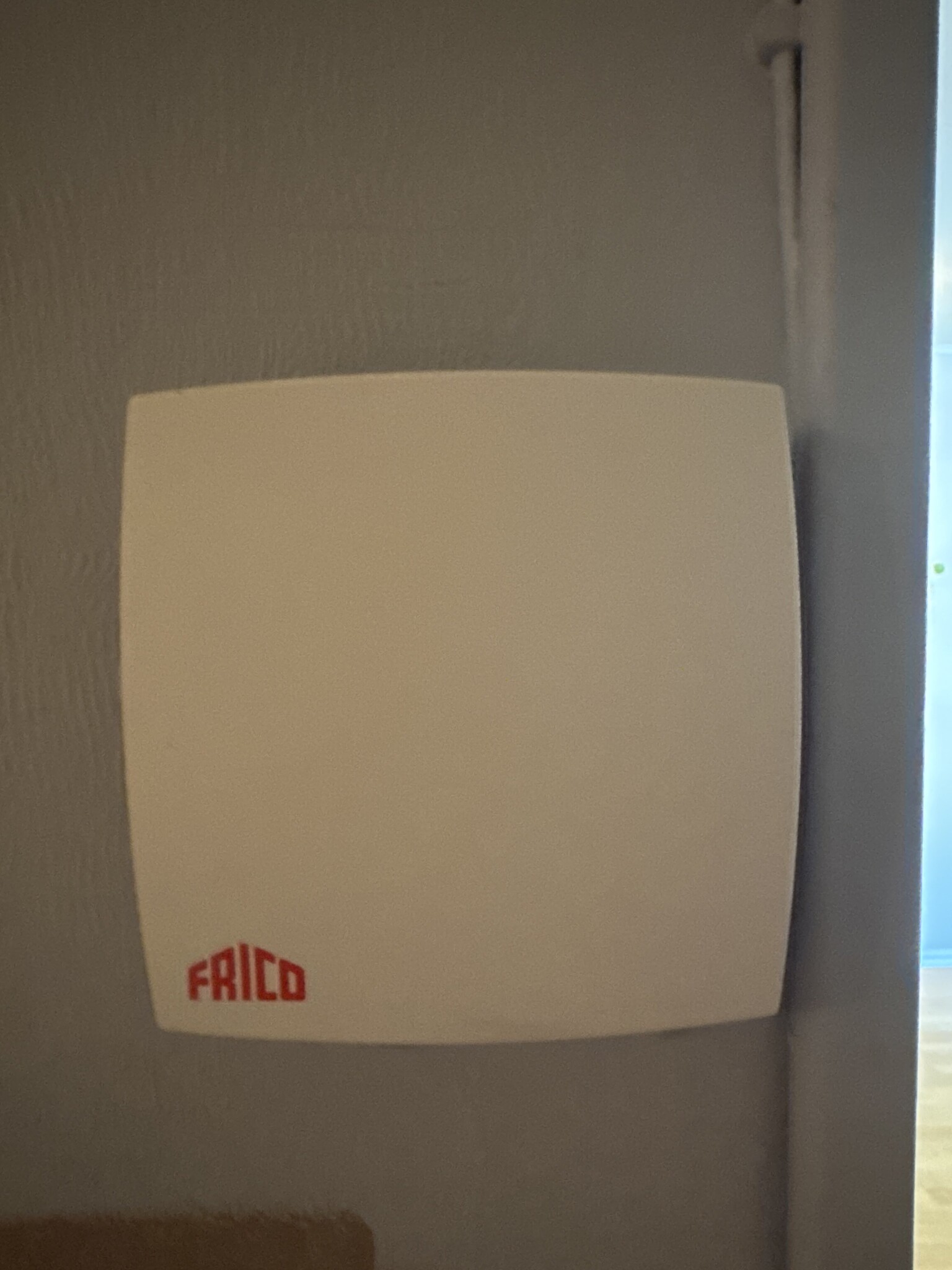

Tidigare ägare hade alla element kopplade till en Frico Villakomfort för central styrning men den var helt trasig när vi tog över. Jag har inte hittat något enkelt ersättningssystem så därför valde jag att byta till wifi-styrda element istället.A Avemo skrev:Om vi tänker oss att dina nya element kostar 1500 kr st och du skall byta 9 st så blir kostnaden 13500 kr. Detta skall du sedan spara in på att bättre styra din sekundära uppvärmning. Jag tror inte att det finns någon ekonomi i ett sådant byte. När vi pratar direktel blir ju besparingen helt och hållet en fråga om hur mycket kallare du har inne. Vist går det att lägga upp scheman för att sänka temperaturen när du inte är hemma. Men temperaturen ändras inte jättefort. så det blir inte så stora förändringar.

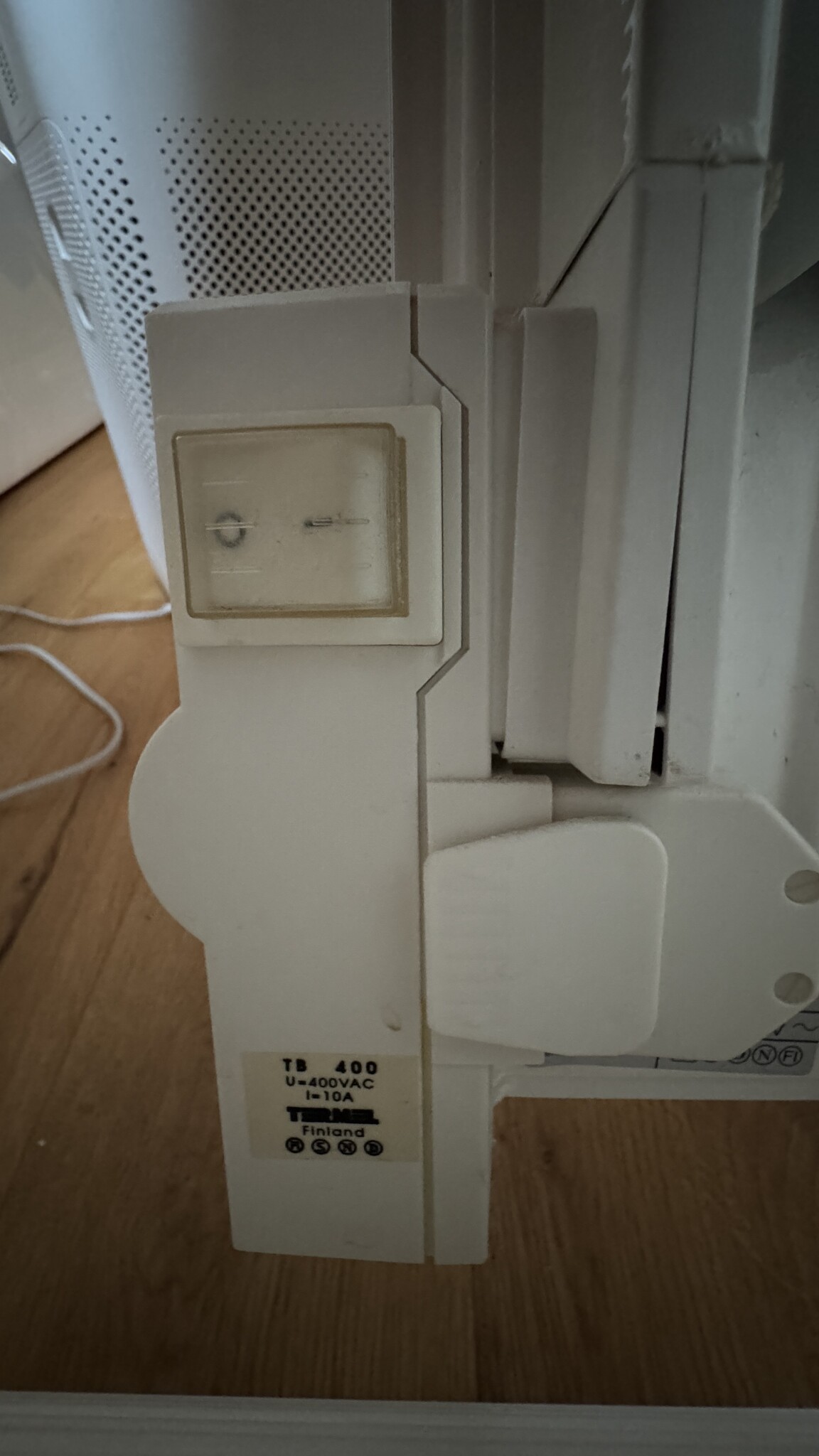

Just nu är elementen helt manuella, antingen på eller av (eller man kan ställa in dom från 0 till 5), utan någon termostat. Det gör att det ofta blir för kallt på natten och på morgonen när solen ligger på blir det alldeles för varmt i till exempel sovrummet. Med smarta element kan jag få jämnare temperatur och bättre kontroll per rum.
Jag var också inne på att använda Shelly för att slå av och på elementen automatiskt men min elektriker avrådde från det. Om det finns något bättre alternativ så tar jag gärna emot tips.
Så vissa rum har en sånn här för att ange värmen till elementen men dom är lite värdelösa då centralen är bortplockad. Och Frico ville ha 30000kr för en ny central + 10000kr i installationskostnadA Avemo skrev:Om vi tänker oss att dina nya element kostar 1500 kr st och du skall byta 9 st så blir kostnaden 13500 kr. Detta skall du sedan spara in på att bättre styra din sekundära uppvärmning. Jag tror inte att det finns någon ekonomi i ett sådant byte. När vi pratar direktel blir ju besparingen helt och hållet en fråga om hur mycket kallare du har inne. Vist går det att lägga upp scheman för att sänka temperaturen när du inte är hemma. Men temperaturen ändras inte jättefort. så det blir inte så stora förändringar.

Då blir det ju lite besvärligare. Men är du säker på att elementen verkligen inte har någon termostat? Det kan ju vara att det finns, men den är förbikopplad. Det ser ju ut att vara ett vred på elementet på din första bild. Med utgångspunkten att allt är helt utan termostat finns det en vinst både vad gäller komfort och bekvämlighet att byta till element med termostat. Det skulle jag absolut göra. Men jag är fortfarande tveksam till om du får ekonomi i det.T Teo ohlsson skrev:
Lösa termostater för 400V är inte det vanligaste. Jag hittar denna:

Om det finns flera element i samma rum måste inte alla ha varsin. Det går även att tänka sig lösningar där man använder en termostat för 230V och ett relä som tål 400 V mellan den och elementet.

Implicerar inte 0-5 en termostat, eller är inställningen kopplat till en viss effekt som ligger på hela tiden? Vad är dina gamla element för märke och modell?T Teo ohlsson skrev:Tidigare ägare hade alla element kopplade till en Frico Villakomfort för central styrning men den var helt trasig när vi tog över. Jag har inte hittat något enkelt ersättningssystem så därför valde jag att byta till wifi-styrda element istället.
