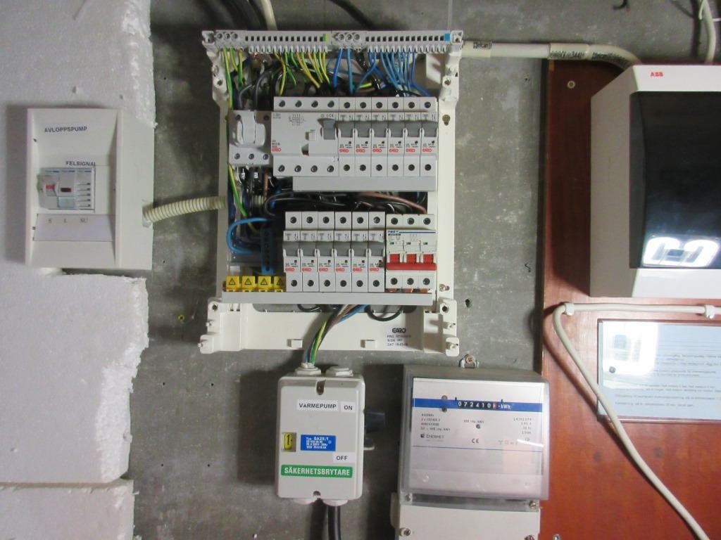

Byta elcentral i totalt mörker?
Nu vet jag inte hur det ser ut hos dej.

Tack HSP! Jag gör enligt dina tipps. Jag kopplar ett tillfälligt uttag till inkommande ledning, det blir bra. Jag kan inte använda batteriborrare för det är rejäla stenmurar jag ska borra i.

Nu är det gjort. Jag monterade ett tillfälligt vägguttag på inkommande kabel. Totaltid utan ström till huset 4.5 timmar.
· Blekinge
· 12 449 inlägg
Tack vare goda råd från forum gick det snabbt. Jag är dock besviken på GARO kvaliten Visst sitter allt på plats och funkar. Men plasthuset känns sladdrigt och vekt. Bredvid sitter en ABB undercentral den är mycket bättre. Jag valde GARO för den var lite mindre i bygghöjd men efteråt hade en lite högre fungerat likabra.

Jo det ser lite trångt ut mellan raderna.
Men du har gjort ett bra jobb.
Har fasskenan god kontakt med trepolsdvärgen längst till höger? Kanske skulle använt RK6 där.
Jag ser heller inte om det sitter ändskydd på fasskenorna.

Tack! Ja, det var lite svårt med kontakt mellan fasskenorna och trepolsdvärgen men det blev bra iaf. Det med ändskydden ska jag kolla. Alla klämmor är kollade mot utdragning.

Från mätarskåpet ute kommer en kabel med tre fasledare och en blankskärm som tidigare var ansluten till nollplinten och vidare till skyddsjord. Så har jag gjort nu med. Den tejpade ledaren är blankskärmen som jag satt blå tejp på. Den går till den blå plinten som syns nere till vänster. Därifrån går eldare både till skyddsjordsplinten uppe till vänster och till nollskenan uppe till höger.
Är deet OK så?

Nej, den skärmen är PEN och ska således gå till PEN-skena.Thomas_Blekinge skrev:Från mätarskåpet ute kommer en kabel med tre fasledare och en blankskärm som tidigare var ansluten till nollplinten och vidare till skyddsjord. Så har jag gjort nu med. Den tejpade ledaren är blankskärmen som jag satt blå tejp på. Den går till den blå plinten som syns nere till vänster. Därifrån går eldare både till skyddsjordsplinten uppe till vänster och till nollskenan uppe till höger.
Är deet OK så?
Saknas PEN-skena så blir skyddsjordsskenan kombinerad PEN och PE.
Den ska alltså i ditt fall antingen gå till jordskenan, eller så till PEN-plint, vilken plinten med 2 blå och en tejpad kan vara.
Men då allt till plinten är blått så får man känslan att det är en N-plint.
Det kan vara korrekt kopplad men lite fel färger osv som gör att det verkar fel.
Men på din beskrivning i text låter det dock fel, det låter som att du inte har JFB inkopplad alls.
Som det förut var kopplat var det i alla fall fel.
Jag tror i alla fall att din inkommande PEN ska läggas på jordplinten allra längst till vänster.
Därifrån en 6mm2 nolledare (blå) gärna märkt med ett varv gulgrön tape i ändan, som går till JFB.
På andra sidan JFB en 6mm2 blå till nollskenan.
Men för att jag skulle kunna stryka "tror" i det jag skrev ovan så måste jag få veta om och hur skenorna och dess olika delar har kontakt med varandra, Jag känner inte igen det jag ser i bilden.

Du skojar med oss nu va?Thomas_Blekinge skrev:Från mätarskåpet ute kommer en kabel med tre fasledare och en blankskärm som tidigare var ansluten till nollplinten och vidare till skyddsjord. Så har jag gjort nu med. Den tejpade ledaren är blankskärmen som jag satt blå tejp på. Den går till den blå plinten som syns nere till vänster. Därifrån går eldare både till skyddsjordsplinten uppe till vänster och till nollskenan uppe till höger.
Är deet OK så?
