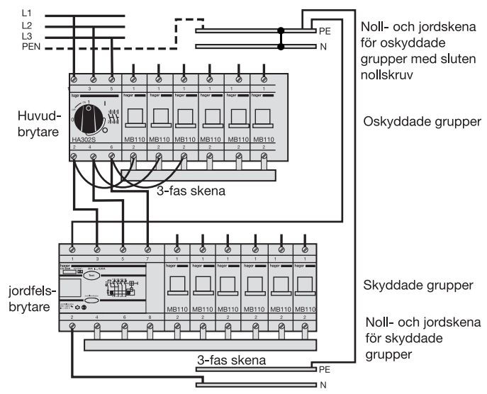

Byta elcentral i totalt mörker?
· Blekinge
· 12 446 inlägg
Det kommer att bli mitt mandomsprov (närmare 60 år).
Vad det gäller nollskenor så är det minst lika många nollskenor som du har JFB i centralen.
Varje JFB är kopplad till sin egen nollskena, och alla grupper som matas från just den JFB'n måste ovillkorligt ha nollan ansluten till den nollskenan. Annars händer det som hände mig.
Jag visste det som sagt redan innan misstaget, men det är som sagt lätt att ha otur när man tänker.
Men jag upprepar - så alla hör det nu - se till att grupperna är anslutna till rätt nollskena.
I min central har jag en nollskena mer än JFB (jag har 3 nollskenor (en väldigt kort) och två JFB) och jag har en säkringsgrupp utan JFB-skydd, den till värmepumpen som är fast ansluten. Denna grupp är alltså ansluten till den korta nollskenan som inkommande nolla ligger.
För att reda ut detta i ditt fall så måste du veta om du har TN-S eller TN-C matning.

Thomas, du har väl en bra bild att utgå ifrån, t.ex denna?
Det finns som sagt inget som helst utrymme för tveksamheter kring hur en central med JFB kopplas.
Har man två JFBer blir det ännu kinkigare. Denna tråd är ganska rolig..
https://www.byggahus.se/forum/el/101501-2-jordfelsbrytare.html?showAll
Har du isolationsmätt anläggningen? Har du väl börjat måste du slutföra, och det blir jobbigt om det skulle visa sig finnas en massa jordfel vid driftsättningen. Då är det frestande att koppla förbi JFBn, vilket vore väldigt synd.
Har du gjort en kontroll att dvärgar (B eller C-typ) kan ersätta diazed? Använd t.ex eldim.,
Vid inkoppling måste du har 100% koll på TN-C och TN-S. Din central är troligen matad med TN-C och då stämmer bilden ovan. PEN-ledaren till PE-plinten, varifrån en blå N-ledare går till JFBn. Faserna går in på ovansidan om HB, sedan från undersida HB till ovansida JFB.
Gör ett prydligt jobb!! Om man ska kapa varje ledare till exakt rätt längd eller tillåta lite "sling" kan diskuteras. Huvudsaken att det blir överskådligt och snyggt utan ett nystan av ledare som inte går att följa.
Anslut fas, N och PE-ledare i samma ordning på plintarna, dvs grupp 1 längst till vänster på plintarna, följt av grupp 2 osv. Lite plus i kanten om det går att sätta en läckströmtång över fasledarna + N-ledaren genom JFBn.
Glöm inte att skyddsjorda själva centralens chassi om det är i metall.
Ändskydd på fasskenan.
Till sist ska skruvarna dras åt lagom hårt, inte för hårt och inte för löst, ca 0.5 Nm för klena ledare, lite mer för RK6. Ryck i varje ledare som ansluts för att kontrollera. Inga kardeler utanför eller i kors över varandra. Fasskenans gaffel på rätt sida om hissklämmorna. Ta det lugnt och trippelkolla allt, kontinuitetsmät skyddsjorden och testa JFBn i alla uttag. Du vill inte ha några fel här.
Dina frågor ovan var väl inte "riktiga" hoppas jag. Du kan inte byta central med en sådan mängd utestående frågor. Se till att ställa alla frågor innan du börjar.
